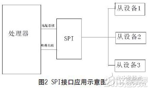

3.1 典型应用
SPI 接口的典型应用如图2所示,微处理器与从设备通过发送指令的方式实现双向数据传输。

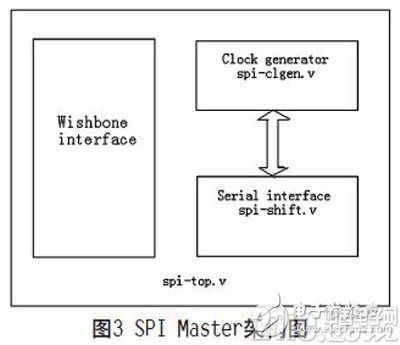

3.2 模块设计
根据SPI 总线的原理,本设计的SPI Master同SPI协议兼容,在主机侧的设计相当于wishbone总线[2]规范兼容的slave设备,总体架构可分为以下3个功能模块[3]:Clock generator、Serial interface、Wishbone interface如图3所示。

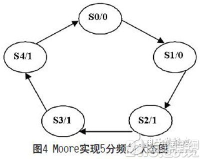

SPI时钟分频模块中的时钟信号的来源是外部系统提供的时钟clk_in,此时钟的频率高于SPI总线使用的时钟频率,模块会根据各个不同接口的时钟分频因子寄存器,产生相应的时钟输出信号clk_out作为串行时钟。由于SPI没有应答机制,所以传输时对时序的要求就相当严格,为了能够保证时序的可靠性,特别设计了一个无论对于奇分频还是偶分频都异常可靠的时钟生成模块产生传输所需要的串行时钟。
此模块重点考虑了奇分频的情况,为了节省资源,对奇分频的实现方式做了改动同时也能实现偶分频的情况,经过这样设计的时钟分频模块能保证分频出可靠的时钟信号。对输入主时钟的同步奇整数分频,可以简单地用一个Moore机来实现。比如,5分频的状态图如图4所示,编码采用Moore机而非Mealy机,虽然增加了状态数,但增加了可靠性。

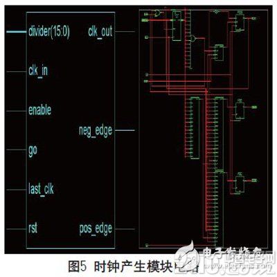

Master核系统输入时钟clk-in通过divider分频产生clk-out,通过改变divider的值,可以实现任意分频的时钟输出[4]。其频率表达式如下:
verilog语言描述时钟产生模块,用ISE综合后,其生成电路如图5所示。

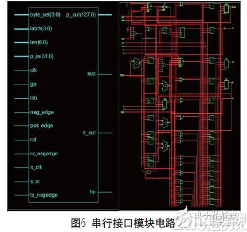

3.2.2 串行接口模块SPI-shift设计[5]
数据传输模块是SPI的核心模块。此模块负责把并行进来的数据串行传出,串行进来的数据并行传出。对于并行进来的数据位宽比较长,比如128位的数据时,为了提高传输的速度,本文设计工作中牺牲了资源改进了以前的保守的SPI模块。SPI Master核在主机侧作为slave设备接收数据,同时作为master设备发送数据。此模块verilog代码经ISE综合后如图6所示。

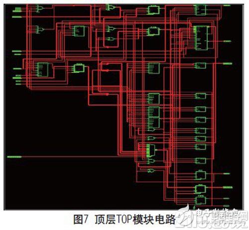

3.2.3 顶层TOP模块
本文在分析协议的基础上建立了高速可复用SPI总线的基本结构,包括时钟生成模块,数据传输模块,并用上层TOP模块调用底层的两个模块。顶层模块的重要作用就是让分模块能够顺利的运作起来。所以此SPI核的顶层模块要写入控制字,通过状态机控制调用时钟生成模块和数据传输模块正常运行。其经ISE综合后如图7所示。

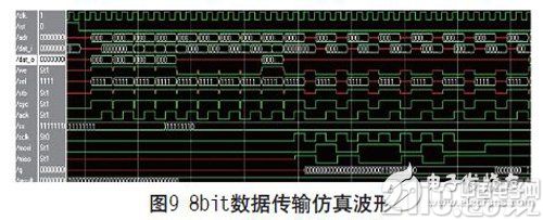

将用verilog 描述好的SPI 接口电路用ISE进行综合,然后用modelsim 软件进行仿真[6]。在建立测试平台时,首先要建立模拟Wishbone协议的master模块,同时建立模拟SPI协议的slave模块,再将接收/发送数据和地址进行比较、校验。SPI-topTestbench总体架构如图8所示。
为了简单仿真8bit数据传输[7],首先进行复位,然后设置寄存器,再进行寄存器校验,无误之后进行8bit数据传输,在tx上升沿发送数据,rx下降沿接收数据,仿真波形如图9所示。同理可以仿真64bit、128bit等数据传输仿真波形。
用ISE软件进行编译,将生成的网表文件通过JTAG下载到xilinx 公司的spartan3 系列FPGA运行,在ISE 的辅助分析下得到了正确的结果。

由于SPI对传输时序要求非常严格,所以本文工作中设计了一种比较可靠,稳定的时钟生成模块,它对于奇偶分频的情况分别考虑,从而避免了以往SPI总线中对系统时钟奇分频时会出现分频出的时钟不稳定的问题。数据传输模块采用较简洁的并串互转结构,一次最多可传输128位,速度是遵守SPI协议的同类器件里较快的。并且从128位到8位可选具体一次要传输多少位,有别于以往一次传输的位数为定值的情况。
