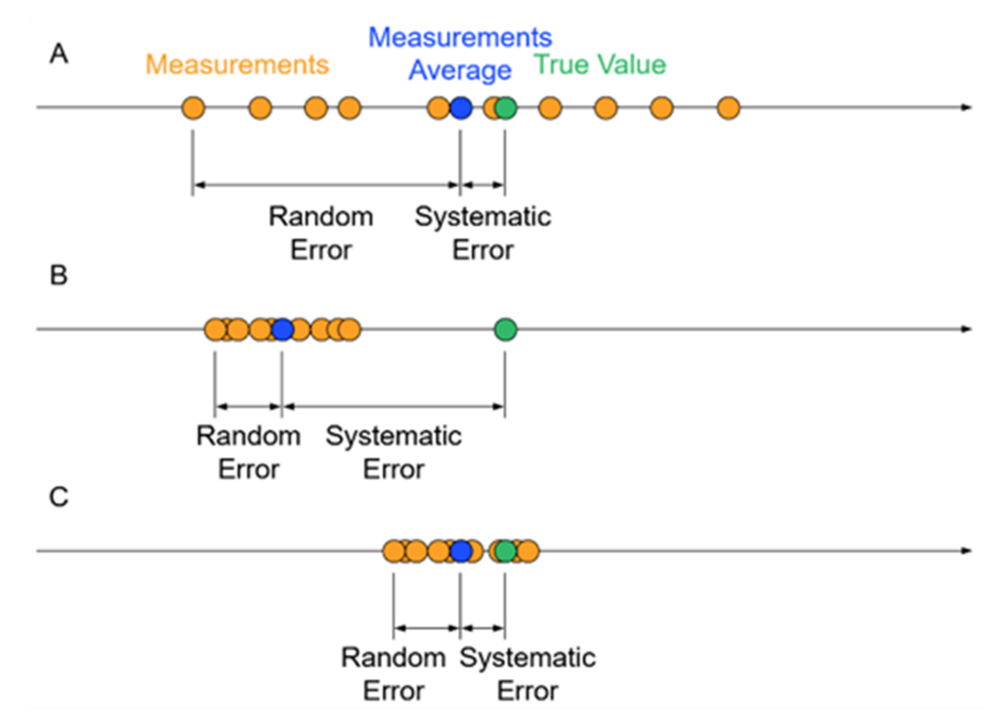

在定义分辨率之前,首先需要澄清有关测量误差的一些要点。测量误差被定义为一个参数的测量值与其真实值之间的差异。此误差由两个部分构成,如下所述:
系统(或偏移)误差:在相同的条件下进行多次测量,其中保持不变的分量即为系统误差。该误差是大量测量的平均值与被测参数真实值之间的差异估值。
随机误差:随机误差为总误差减去系统误差。它代表了在相同条件下执行的一组测量中不可预测的变化。
图 1 所示为随机误差和系统误差的不同组合情况。其中包括三组测量值,分别具有不同数量的随机误差和系统误差。A组随机误差较大,B组系统误差较大,而C组则具有相似的随机误差和系统误差。
图 1:随机误差和系统误差的不同组合情况

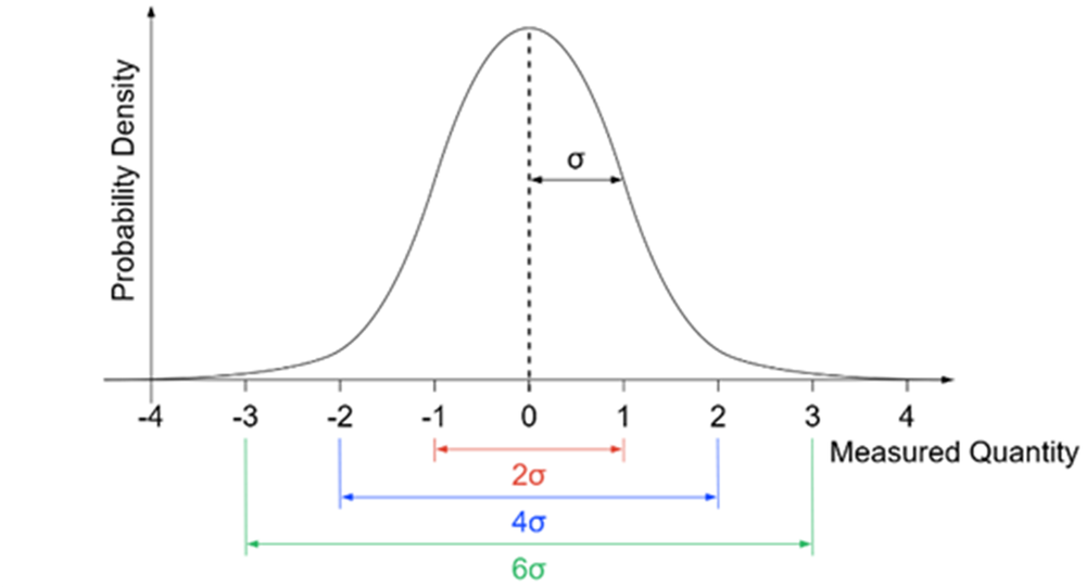

在测量中用于量化随机误差的指标称为标准偏差 (σ)。在统计学中,σ 衡量一组样本在其平均值附近的分散度。分散度越高,σ 越高。该参数也称为均方根 (RMS) 噪声。
当随机变化不依赖于过去的误差时,测量数据集通常遵循钟形曲线分布,也称为高斯或正态曲线(见图 2)。高斯曲线在测量平均值 (µ) 处达到峰值,σ 表征其宽度。如果将高斯曲线下的总面积归一化为 1,则由[a1, a2] 值范围界定的面积就是测量结果落在 a1 和 a2 之间某处的概率。范围越大,单个测量值落入该范围的置信度就越高。
图2: 高斯分布(µ = 0 和σ = 1)

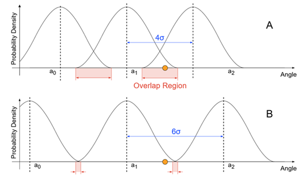

分辨率是仪器可以检测到的最小区间。为确定这个区间,本文将假设随机误差的分布遵循高斯分布。这就引出了一个问题:对磁性角度传感器而言,两个角度应相距多远,才能以相当高的概率区分它们?
当两个角度之间的距离小于6σ时,以角度为中心的两个噪声分布明显重叠(如图3中的A)。 如果测量结果落在重叠区域,则无法知道真正的角度是角度a1还是角度a2。只有当两个角度之间的距离等于或大于 6σ 时,单次测量才能以等于或高于 99.73% 的置信度区分这两个点(如图3中的B)。因此,传感器的分辨率为一个6σ区间。
图 3:以 µ1 为中心的 6σ 区间中包含的样本

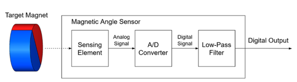

位置传感器的输出通常以数字形式给出,例如,通过 ABZ 或 SPI 接口提供。在这种情况下,来自磁性传感器的模拟信号必须被数字化。图 4 显示了数字磁角度传感器的简化框图。注意,图中包含的滤波器模块,我们将在下一节进一步讨论。
图4: 数字磁角度传感器功能框图

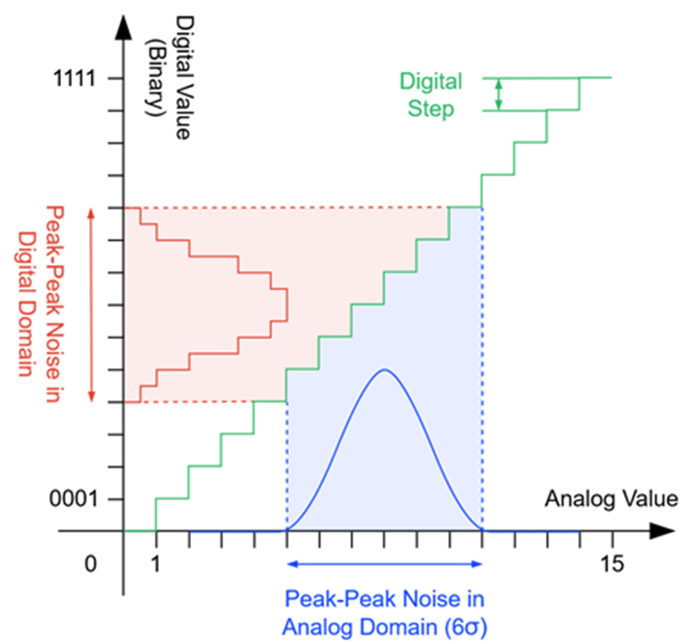

AD 转换的步长(即模拟域中值的范围除以数字域中的步数)通常被错误地解释为传感器的分辨率。 实际上只有当模拟信号的峰峰值噪声小于 AD 转换的步长时,这种解释才是正确的。
然而在大多数情况下并非如此。模拟信号的峰峰值噪声常常超过 AD 步长,它在传感器的数字输出中表现为输出端最低有效位 (LSB) 的随机闪烁。这也是模数转换器 (ADC) 制造商还会定义“无噪声分辨率”或“峰峰值分辨率”等指标的原因。
图 5 显示了噪声如何从模拟域传输到数字域。在此示例中,步长为 1,峰峰值噪声为 6。连续分布和离散分布分别显示于 X 轴和 Y 轴上。由于噪声超过数字步长,因此减小步长并不会提高分辨率。
图5: 模数转换中的噪声

如图 4所示,低通滤波器级可以在传感器中实现,用于降低传感器输出上的噪声。在这种情况下,传感器带宽与滤波器带宽相同。如果噪声分布为高斯分布,则滤波器带宽降低 4 倍会使噪声降低 2 倍,从而将分辨率提高 1 位。这意味着有关噪声或分辨率的信息应与带宽相关信息对应。

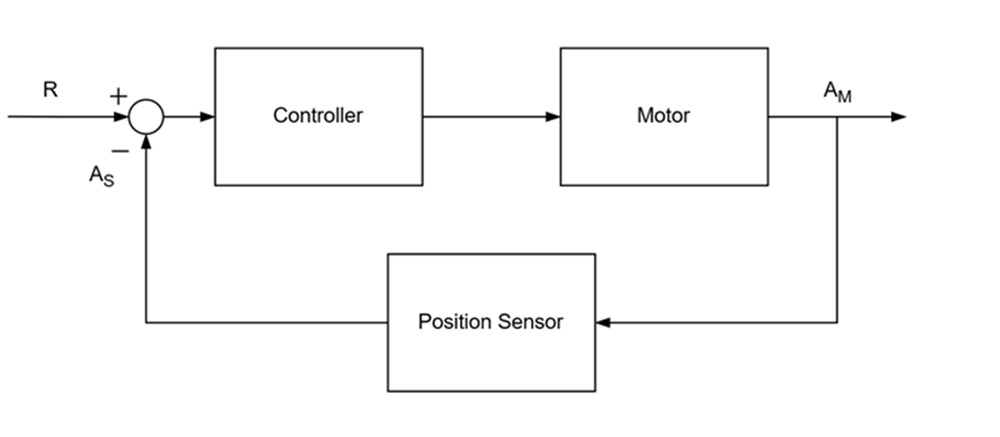

但对应用而言,带宽太低又会带来重大影响。如果传感器位于控制回路之内,系统可能会不稳定,电机可能出现振荡、噪声和/或效率损失(见图 6)。在图6中,R 是位置参考,AM 是电机轴角度,AS 是传感器输出。常见的设计规则是,让滤波器带宽至少比控制系统或控制回路带宽大十倍。
图6: 电机控制环路

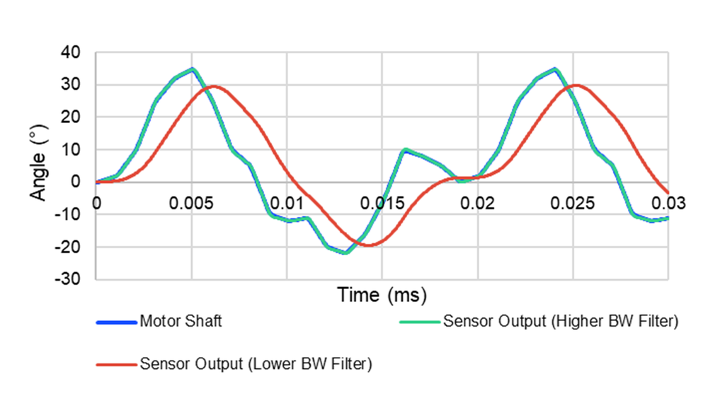

图 7、图 8 和图 9 分别显示了低通滤波器带宽 (BW) 对角度测量、噪声和控制环路性能的影响。
图 7 显示出,具有高带宽滤波器的传感器输出与电机轴角度几乎重叠(分别用蓝线和绿线表示)。 而具有较低带宽滤波器的传感器输出则无法精确跟随电机的轴位置(用红线表示)。
图 7:滤波器带宽对传感器输出的影响

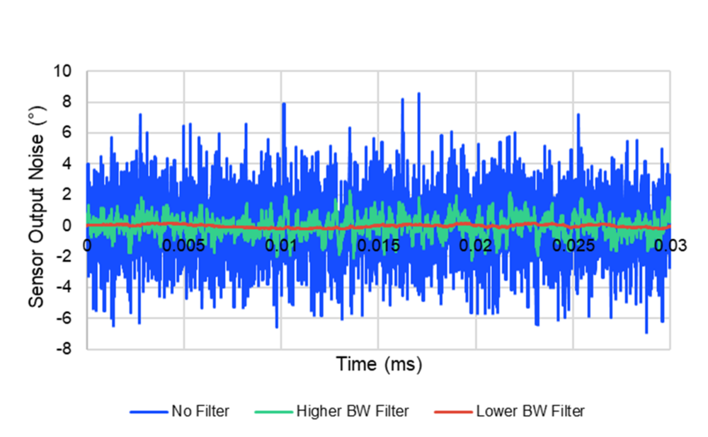

将BW 滤波器用于角度传感器可显著降低噪声(参见图 8)。带宽越低,噪声衰减得越多。
图 8:滤波器带宽对传感器输出噪声的影响
