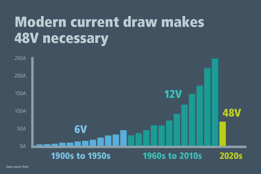

驾驶等新电子产品。每个额外的功能都会增加功耗,使用固定标准化电池已转化为电流的指数级增长。从电流趋势来看(图1),集中式架构PDN 是不可持续的。要恢复可持续电流水平并最大限度减少线束重量的同时,满足不断增长的电力需求,唯一的方法就是使用区域架构将工作电压提高至48 V。
图1 转换为48 V系统,会将车辆总电流从250 A 以上降至75 A以下,不会影响车辆电气性能。自1908年以来,随着汽车电子设备的增加,汽车电流需求已呈指数级增长。20世纪60年代,OEM厂商将电压从6 V提高到12 V,导致电流在60年首次减少。尽管现在需要更大的电流,但大多数OEM厂商仍然使用12 V母线。2023年,特斯拉成为首家宣布在整个汽车中全面采用 48 V母线的OEM厂商,这将大大降低电流需求。

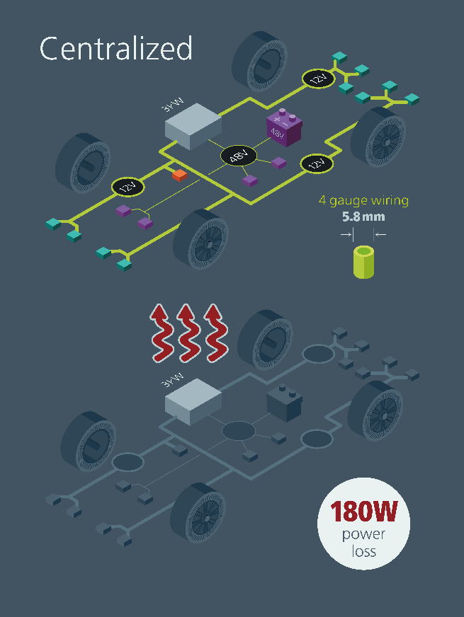

自20世纪60年代以来,12 V 集中式系统一直是汽车使用的传统电源架构。该架构由一个庞大的银盒外壳组成,其中包含一系列分立式组件,例如所有将高压(HV) 转换成48 V 至12 V 的DC-DC 转换器等。这个系统需要使用粗重的导线将12 V 电流传输至负载点。
此外,由于传统的DC-DC 转换效率低,这种集中式电源系统会从银盒产生大量热量,通常需要密集的液冷,这会增加更多的重量。

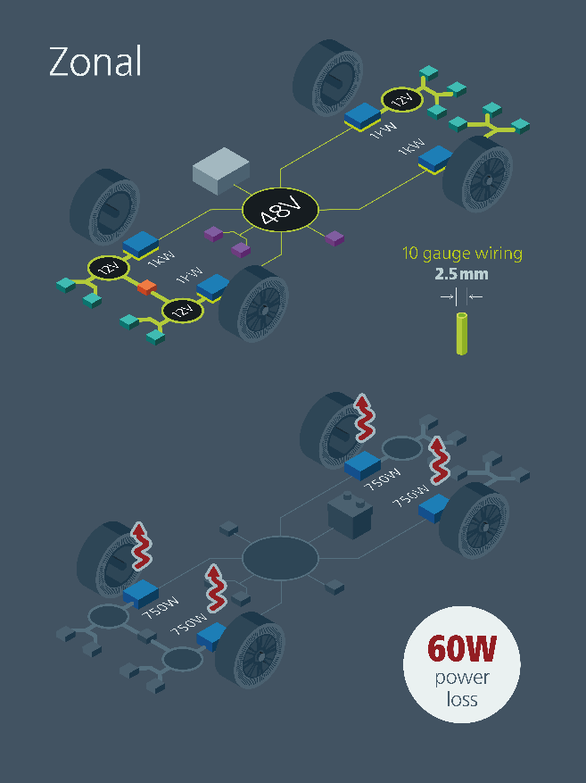

要过渡到48 V,可在端点位置使用高密度电源模块,以便在负载点高效转换为12 V。这使OEM 厂商能够随着时间的推移,高度灵活地逐渐将12 V 负载器件过渡到48 V。这有助于在对系统架构干扰最小的情况下,快速实现使用48 V 的优势。

这种新颖的48 V分布式架构系统利用了欧姆定律,是行业转变的典范,其中 DC-DC 转换发生在更靠近负载点的位置,而不是在中央银盒内完成。在该方案中,高压至48 V 的转换有助于将安全的48 V 用作整个车辆的母线电压。48 V 至12 V 的转换在负载点位置进行。通过48 V 而非12 V 传输电流,导线可以更细、更轻,很明显,成本也会更低(图2)。这种更细、更灵活的导线也更容易在车内布局。此外,这种方法可将与DC-DC 转换器有关的热损耗均匀地分布在整个车上,从而可使用安装在底盘上的热传导及空气对流散热系统的潜能。
图2 当今汽车有两种不同的PDN:12 V集中式架构和快速发展的48 V分布式架构。前者采用12 V粗线束,后者采用48 V细线束,细线束重量更轻,减少了热损耗,而且将电流降至1/4。

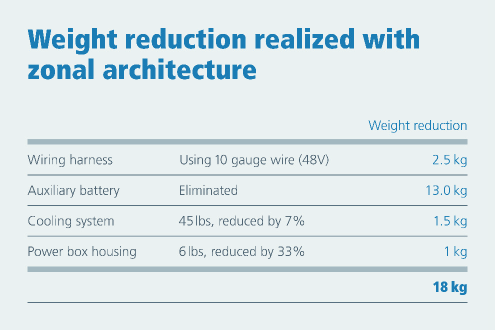

1.线束:重量锐减约 85%
升级到48 V 分区架构,意味着传统的273 克/ 米的12 V、4 号电线将被27 克/ 米的48 V、10 号电线取代。这可减轻大约85% 的导线重量。

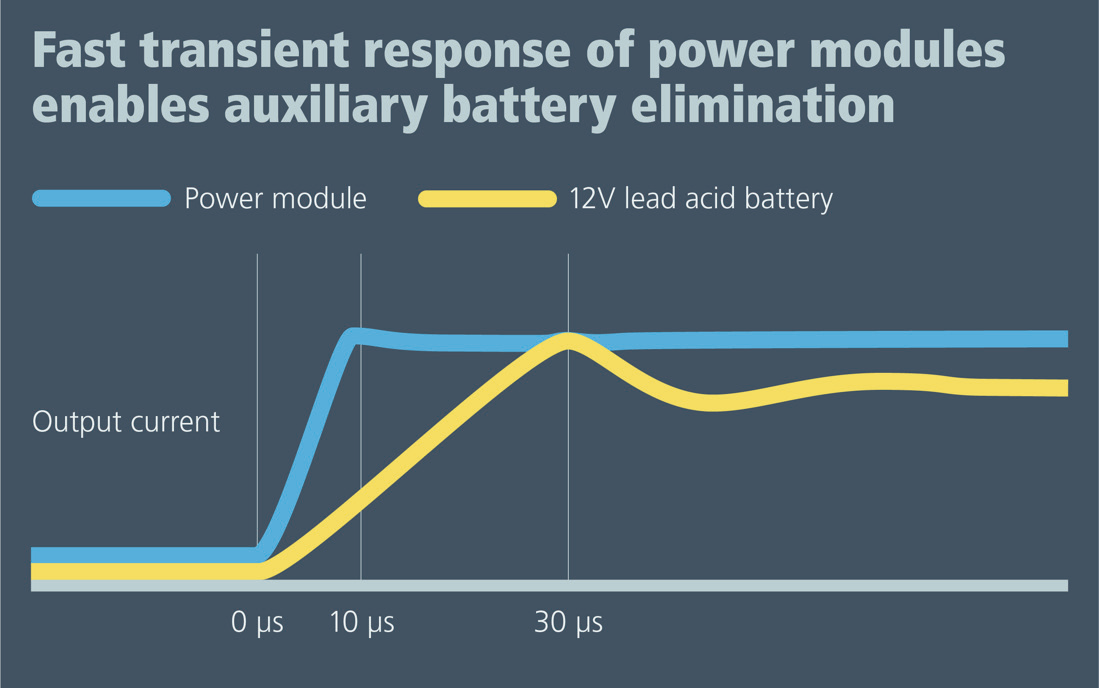

电源模块的分布式架构可加速DC-DC 转换器的瞬态响应,从而创建虚拟电池。因此,12 V/48 V 分布式电源模块不仅可复制12/48 V 低压电池的特征,同时完全消除了物理12 V 电池,减轻了100% 的重量。
图3 电源模块可实现比12 V铅酸电池更快的瞬态响应,从而创建虚拟电池,可取代传统的笨重12 V电池。

用区域系统取代集中式系统,可将48 V 至12 V 电源转换从银盒移至负载点。改进后采用高密度电源模块提供48 V 输出的电源系统盒将缩小达33%。因此,外壳重量可减轻多达三分之一(33%)。
在传统12 V 集中式系统中,分立式组件会在其银盒外壳内产生环境高温。采用高密度电源模块的电源系统盒产生的热量较少,而且负载点模块可在底盘上进行高效的通风散热。这些改进可使液冷系统瘦身 7%。
图4 使用电源模块和分布式架构时,可缩小集中式外壳,因为在48 V转换为12 V负载的端点可以更高效地散热。

在Vicor 进行的一项研究中,高密度电源模块支持的分布架构可将车辆重量减轻40 磅(表1)。在该重量被40 磅的电池所取代时,在不增加净重的情况下,电动汽车的行驶里程每年可增加4000 英里。
表1 48 V分布式架构与高密度电源模块相结合,将使紧凑型电动SUV减重约18公斤(40磅)

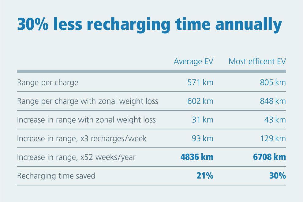

这一点非常重要,因为美国联邦公路管理局2023年的数据显示,美国人平均每年开车的行驶里程为14263 英里。因此,使用48 V 分布式架构可减少每年30% 的充电时间(表2),并增加车辆一次充电的行驶里程。
表2 增加的行驶里程为司机增加了每次充电的行驶距离,减少每年所需的充电次数
