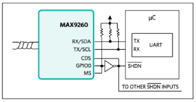

远端显示示例(解串器)
在下面应用中,链路的解串器侧是一个配置用于遥控电源开/关的显示面板。板子关断输入和单/双µC控制都连接到MAX9260GPIO0的输出端(图6)。一旦上电,GPIO输出高电平,以保持远端器件关闭,解串器由于附加的反相器配置为远端器件。由于MS连接到GPIO,MAX9260在休眠模式下上电,其余所有器件处于低功耗状态。
为了开启遥控面板,串行器唤醒MAX9260并建立串行链路。然后,串行器端的µC设置GPIO0为低电平,使MS置低、反相器输出高电平。反相器设置MAX9260为本地器件,并唤醒远程显示面板的其它电路。MS必须置为低电平,以保持MAX9260 UART接口的基本模式。
如需关断远端面板,则串行器设置GPIO0为高电平来关断远端器件并将MAX9260置为远端器件。然后,在MAX9260内设置SLEEP = 1,使器件进入睡眠模式。
图6. 单/双µC远端显示举例

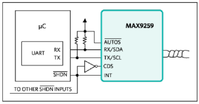

远程摄像机举例(串行器)
类似于上述例子,链路的串行器侧为配置成远端电源开/关的摄像模组。MAX9259的INT输出控制板子的关断输入和单/双µC切换(图7)。在此应用中,INT作为GPO使用,通过设置SETINT(MAX9259的0x0D D7)或解串器的INT输入对输出进行控制。一旦上电,INT输出为低电平,保持远端器件关断。反相器输出连接到CDS,将串行器配置为远端器件。由于低电平有效AUTOS置为高电平,MAX9259在休眠模式下上电。
如要开启远端面板,解串器通过GMSL UART指令唤醒MAX9259。然后,解串器设置MAX9259的INT输出为高电平,使所有远端器件上电。反相器输出将MAX9259置为本地器件,可通过本地µC接收UART指令。
如要关断远端面板,解串器设置MAX9259的INT输出为低电平,关断远端器件且将MAX9259设置为远端器件。然后,解串器在MAX9259内设置SLEEP = 1,使器件进入睡眠状态。
图7. 单/双µC远端摄像机举例
