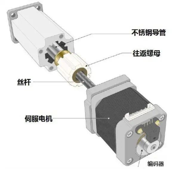

四、电动缸工作原理
2719a0f4-2e1b-11ee-815d-dac502259ad0.jpg?imageView2/2/w/1000
电动缸的工作原理是以电力作为直接动力源,采用各种类型的电机(如AC伺服电机、步进伺服电机、DC伺服电机)带动不同形式的丝杠(或螺母)旋转,并通过构件间的螺旋运动转化为螺母(或丝杠)的直线运动,再由螺母(或丝杠)带动缸筒或负载做往复直线运动。传统的电动缸一般采用电动机驱动丝杠旋转,并通过构件间的螺旋运动转化为螺母的直线运动。近些年新兴的“螺母反转型”电动缸(如整体式行星滚柱丝杠电动缸)采用相反的驱动方式,即驱动螺母旋转,并通过构件间的螺旋运动转化为丝杠的直线运动。
