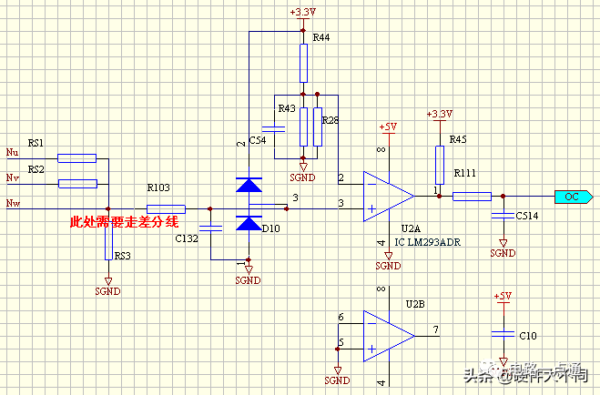

压缩机退磁保护电路用于检测压缩机工作的相电流峰值,与芯片内部软件相配合,当检测到压缩机电流大于设定的退磁保护点时,硬件触发IPM模块关断压缩机驱动PWM信号,同时输出Fo信号到压缩机驱动芯片使压缩机停止工作。避免压缩机电流过大,造成压缩机退磁。
原理图
上图用于压缩机退磁保护电路,防止压缩机相电流过大造成压缩机退磁。电路的输入端接压缩机模块的Nu、Nv、Nw端,输出信号OC接压缩机模块的Cin(短路保护触发电压检测端)。
Rs1、Rs2用于压缩机驱动控制电流采样,从Rs3两端采样的压缩机相电流用于退磁保护,采样得到的信号经R103、C132滤波后接比较器的同向输入端;+3.3V经R44、R43、R28分压后得到参考电压接比较器反向输入端。正常情况下,采样信号(比较器同向输入端)小于反向输入端的信号,比较器输出低电平,OC也是低电平,压缩机正常工作。
当压缩机电流超过设定的退磁电流保护点时,采样信号(比较器同向输入端)大于反向输入端的信号,比较器翻转输出高电平触发模块短路保护,IPM模块关断压缩机驱动PWM信号,同时输出Fo信号到压缩机驱动芯片使压缩机停止工作。 PCB布板要求:采样信号需要走差分线,差分走线应尽量近、短,差分走线的地要与其他的地分开。 LM293未使用的输入端,需短接并接地。
