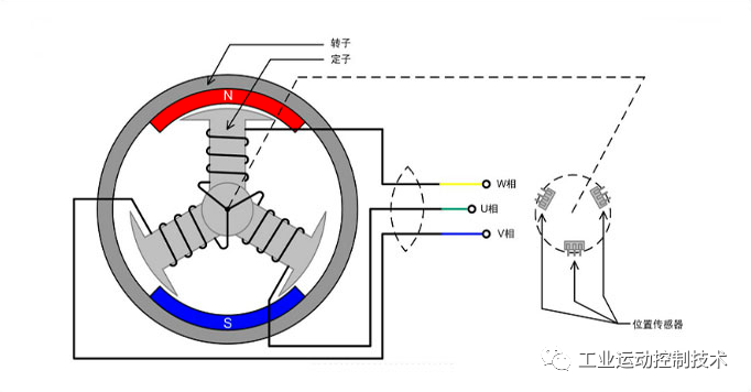

无刷直流电动机由永磁体转子、多极绕组定子、位置传感器等组成。位置传感按转子位置的变化,沿着一定次序对定子绕组的电流进行换流(即检测转子磁极相对定子绕组的位置,并在确定的位置处产生位置传感信号,经信号转换电路处理后去控制功率开关电路,按一定的逻辑关系进行绕组电流切换)。定子绕组的工作电压由位置传感器输出控制的电子开关电路提供。

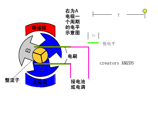

在电机中的作用就是改变电流方向分直流电机和交流电机,直流电机是来改变转子的导电线圈,从而改变转子磁极,进而改变电机的运动。碳刷是用于电机的换向器或滑环上,作为导出导入电流的滑动接触体,它的导电,导热以及润滑性能良好,并具有一定的机械强度和换向性火花的本能。几乎所有的有刷电机都使用碳刷,它是有刷电机的重要组成部件。

有刷电机,电机工作时,线圈和换向器旋转,磁钢和碳刷不转,线圈电流方向的交替变化是随电机转动的换相器和电刷来完成的。在电动车行业有刷电机分高速有刷电机和低速有刷电机。有刷电机和无刷电机有很多区别,从名字上可以看出有刷电机有碳刷,无刷电机没有碳刷。
