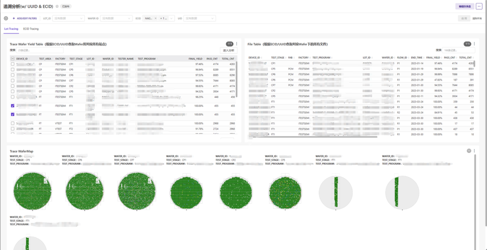

芯片数据追溯
根据芯片ECID或者OTP中的XY坐标,追溯芯片在CP、FT,SLT等各站点数据,对RMA以及良率分析提供帮助, 例如filter out出某测试项目低良,对其Map重组,提交foundry分析并进行良率提升。

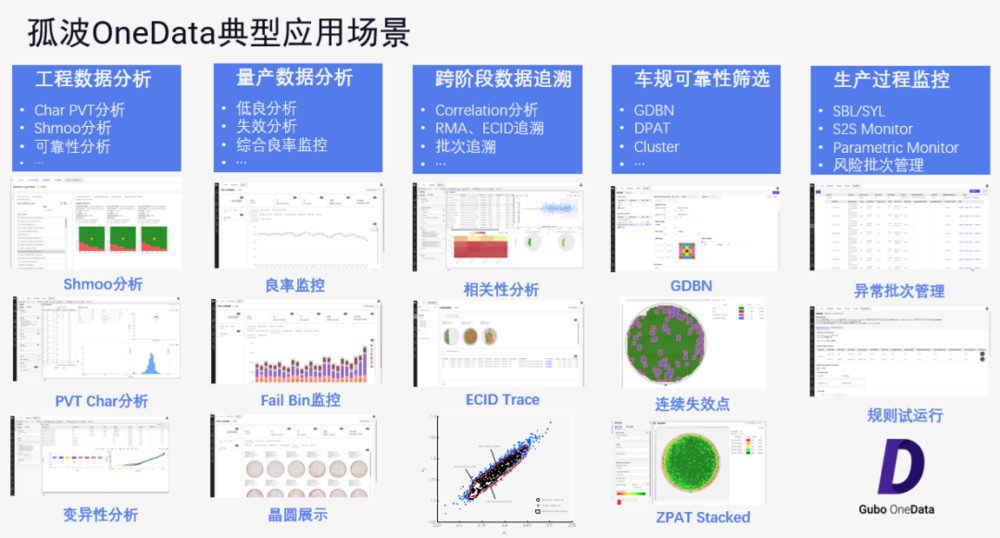

Gubo OneData 典型应用场景
aa5d5a36-3811-11ef-a4c8-92fbcf53809c.png?imageView2/2/w/1000

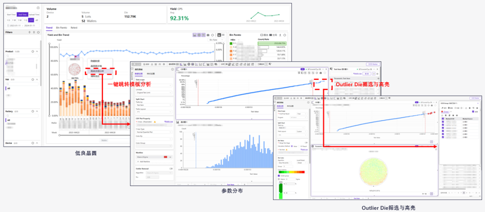

Drill Down的数据分析
aa73cf0a-3811-11ef-a4c8-92fbcf53809c.png?imageView2/2/w/1000
