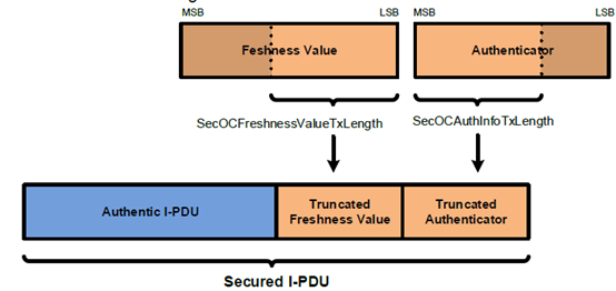

而在实际使用中,新鲜度值和MAC可能会使用较多长度的数据来提高安全性,但这又会消耗大量的带宽等资源,所以常使用截取的方式做平衡处理。新鲜度值和MAC都按照完整的值来生成,但是在发送和认证的时候只会截取一部分,如下图所示:
poYBAGLg4KGAVMlOAACVbe2aogg097.png?imageView2/2/w/1000
图2 Secured I-PDU的截取

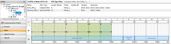

以CANoe demo中的ARXML为例,其节点ECU1发送的Secured_PDU_1分别包含了8个字节的Authentic I-PDU,1个字节的新鲜度值(实际长度8字节)和3个字节的MAC(实际长度16字节)。
poYBAGLg4KyAHiESAADc_tXGChY868.png?imageView2/2/w/1000
图3 Secured I-PDU在ARXML中的排布示例

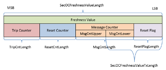

这里我们主要谈一下第三种方案。在此方案中,完整的新鲜度值包括同步计数器(Trip Counter)、重置计数器(Reset Counter)、重置标志值(Reset Flag)和消息计数器(Message Counter)。其中消息计数器又分为高值和低值,而真正在报文中发送的值只包含消息计数器的低值和重置标志值。
pYYBAGLg4MOAIhI7AACJ4lE9QE0861.png?imageView2/2/w/1000
图4新鲜度值结构

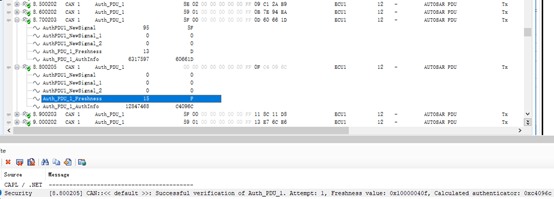

新鲜度值的更新如下所示,完整的新鲜度值为0x10000040F,实际发送的新鲜度值为0xF。而由于重置标志值为1 bit,消息计数器虽然以步长1递增,实际发送到总线上的新鲜度值则是以2的步长递增。
poYBAGLg4OqAW_mfAADZcWOSEIY894.png?imageView2/2/w/1000
图5新鲜度值示例

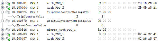

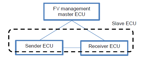

从上述内容可以看出,新鲜度值存在2个重要的基准:同步计数器和重置计数器,这2个计数器需要接收方和发送方保持一致。SecOC在新鲜度值管理上提出了主从模式的框架,由主节点向接收方和发送方分发同步计数器和重置计数器,从而达到同步的目的。
pYYBAGLg4POAbcsYAAAvImkPkZY423.png?imageView2/2/w/1000
图6主从模式的新鲜度值管理
poYBAGLg4PuACFY1AADobRWuRv4484.png?imageView2/2/w/1000
图7新鲜度值的分发示例

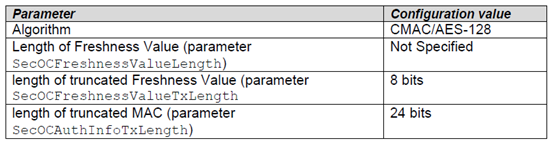

MAC是对受保护数据的身份认证。其中涉及的加密算法多种多样,每个算法还可以有多个配置。这里我们以SecOC提供的一个方案Profile 1进行说明,其使用CMAC/AES-128的算法,截取8 bit的新鲜度值和24 bit的MAC,配置信息如下所示。
poYBAGLg4QuAfdI7AADH2DJhBTA737.png?imageView2/2/w/1000
图8 Profile 1配置

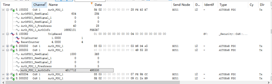

除此配置外,MAC生成还需要128 bit的密钥(这里预先定义了0x0102030405060708090A0B0C0D0E0F10)、16 bit的Data ID(这里预先定义了33)、完整的新鲜度值和需要认证的数据。Data ID是用来标识I-PDU的数据,可以给密钥管理机制提供支持。以Demo中时间戳为8.300203的I-PDU进行说明,需要认证的数据为0xE8030000000000FF,完整的新鲜度值为0x100000405,实际进行加密运算的数据为Data ID、待认证数据和完整新鲜度值的拼接,计算后的实际MAC为0x498330e818f3fbb068759ff3b72d015f,截取24 bit后发送的MAC为0x498330。
pYYBAGLg4RWAJHiVAADG3DX0wNc475.png?imageView2/2/w/1000
图9 MAC发送示例

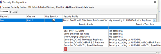

为了保证ECU的运行环境,并监测ECU自身的行为,我们需要仿真其外部条件,包括同步报文、ECU接收的SecOC报文等。为了实现此仿真环境,可以使用CANoe提供的Security模块。
在CANoe的Security Configuration中,对SecOC方案的进行选择与配置,并将其与控制器的端口形成映射。
pYYBAGLg4SuAYajNAADUeAjVS6s269.png?imageView2/2/w/1000
图10 Security Configuration配置

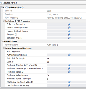

在ARXML中,可直接配置相关的信息,包括Data ID、新鲜度值的长度等。通过这种方式,可以对每个I-PDU进行不同Data ID的配置从而形成I-PDU和Data ID的映射。
poYBAGLg4TaAPSv7AACxQiiFR-A251.png?imageView2/2/w/1000
图11 ARXML相关配置

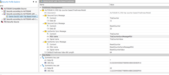

在CANoe的Security Manager中,可以对Data ID进行其密钥的写入,实现密钥与Data ID的映射。
poYBAGLg4USAWJ1BAADkWy69NPI899.png?imageView2/2/w/1000
图12 Security Manager相关配置

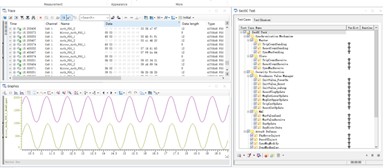

除了使用CANoe的Security模块,还可以集成CANoe的SecOC接口函数等进行编程来实现仿真环境。解决了仿真环境后,需要依据所开发的测试用例实现测试脚本。一方面验证正向的SecOC流程,另一方面验证SecOC机制的防“攻击”特性。通过使用CANoe的各个内置函数及外部第三方编程接口,对仿真条件进行相应的输入控制器,并监测ECU的反馈,就可以高效地完成SecOC的验证。
pYYBAGLg4U-AYHc1AAFKOIa4Imo653.png?imageView2/2/w/1000
图13 SecOC测试用例展示
