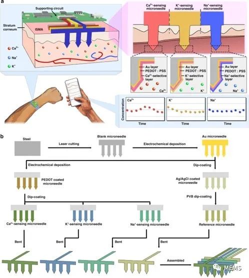

图1 用于离子连续监测的微针传感器原理图及制作过程

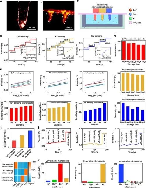

图2 离子传感微针阵列对不同离子的响应性能和检测选择性表征

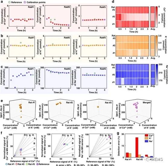

图3 使用离子传感微针阵列对大鼠(N = 3)进行为期3小时的体内连续离子监测
