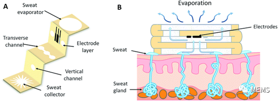

针对汗液积累导致传感器性能降低的问题,Cao等提出了一种三维纸基微流控电化学集成装置(3D-PMED)来实时监测汗液代谢物。该传感器通过将聚邻苯二甲酸乙二醇酯(PET)基底上的丝网印刷葡萄糖传感器与制造的3D-PMED集成得到。用红墨水模拟了3D-PMED中的汗流过程,证明其收集、分析和蒸发汗液的能力。通过人体实验,验证了三维汗液监测装置的实用性。
1edf012c-0530-11ee-8a94-dac502259ad0.png?imageView2/2/w/1000
图2 三维纸基微流控电化学集成装置(3D-PMED)示意图

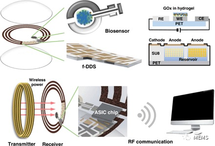

Keum等开发了一种智能隐形眼镜,该眼镜可以同时用于葡萄糖浓度监测和糖尿病视网膜病变的治疗。该隐形眼镜构建在具有生物相容性的高分子聚合物上,由超薄、柔性的电路以及微控制芯片所组成。该系统主要完成实时葡萄糖浓度监测、按需控制药物传递、无线电源管理以及数据通信等功能。在糖尿病兔子模型中,通过泪液测得的葡萄糖浓度得到了传统的血糖测试方法的验证。
1f0a9242-0530-11ee-8a94-dac502259ad0.png?imageView2/2/w/1000
图4 用于糖尿病诊断和治疗的智能隐形眼镜示意图
