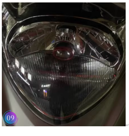

许多朋友以为汽车摩托车换灯,忽略了一些重要问题,把原来的灯泡换成LED大灯就大功告成,其实不然,车的灯光照射是靠反光镜发射出去的,不是灯泡W数越大越亮,而是保持反光镜的洁净透亮,防尘很有必要。以踏板摩托车为例:原配的前大灯功率12V 35WX35W,远近灯齐亮70W,但是普通的白炽灯,亮度可想而知,比不上LED20W灯泡的亮度,白炽灯优点是容易做到密封防尘,安装简单。LED灯亮度高省电,缺点是怕温升,工作温度升高光衰严重,亮度就会下降,使用寿命减短,考虑到体积受限,所以厂商只能用小风扇强迫散热,为了通风连皮碗也不可上了。高档的LED大灯还附着一个驱动器,驱动器是为了更好保持LED使用寿命,保护改善LED工作状态的装置。它的工作方式有恒压、恒流,目的是监测控制温度与电量输出,。

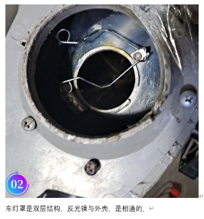

为了增强车灯的亮度,做好通风与防尘:大部分灯罩是双层结构,反光镜与外壳是相通的,这样看来尘埃很容易侵入,不设防日久镜面生污,得不偿失。

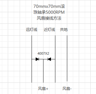

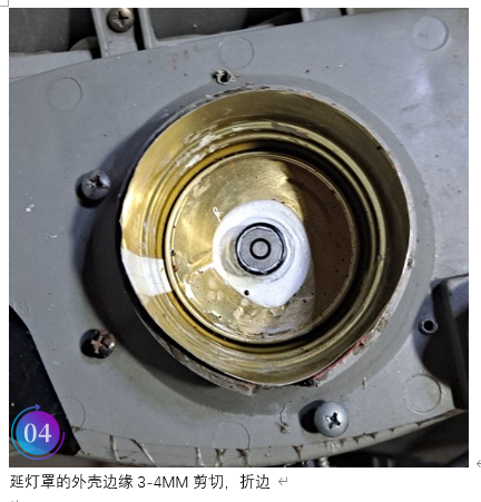

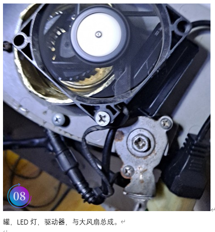

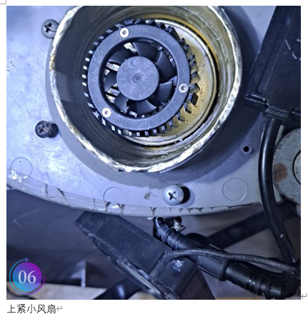

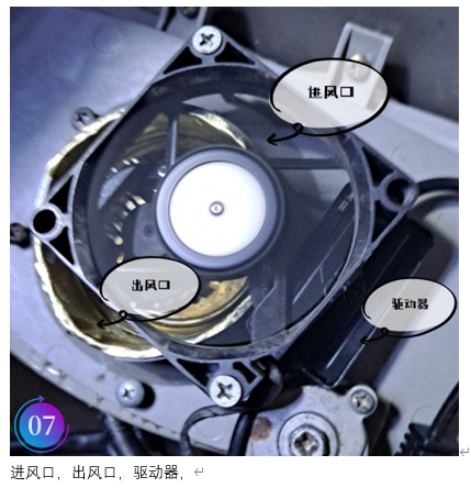

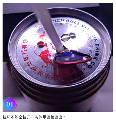

我使用饮料空罐与外界隔开(饮料拉环不能全拉开液体用吸管吸出)先从底部3份1部分剪掉备用。把原车防尘皮碗揭开,缷下卡簧,取下旧灯泡,换上LED大灯,上电调整好光线角度,然后轻轻地缷下小风扇,(我选购的,豪爵VF100/125 H4LED45W),测量好LED小风扇接触头的中心点,用15mm皮带冲往罐的顶部相应的位置冲下,(这类罐上端是铝质容易导热正合适)。如果灯罩外壳直径小了点放不下,可以用热风枪往罐内壁边缘边吹边压直至到位。(注:罐与灯的接触点一定要涂上導热硅脂)最后把小风扇旋紧。为了有更好的散热环境,我增加了一个70mmx70mm滚珠轴承5000RPM风扇,给LED灯送风和排风外并且给驱动器降温。

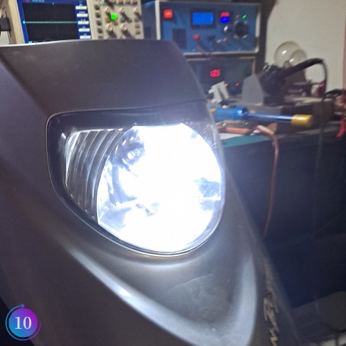

测试:
环境温度28度开灯测试:(远近灯全亮),
不加大风扇,12V电源开始3.74A随着温度上升, 电流~2.68A,运行30分钟。
加了大风扇,12V电源开始3.74A随着温度上升, 电流~3.02A,运行30分钟。
以上是汽车摩托车更换LED前大灯,解决散热做好防尘的制作体会供大家交流参考。
