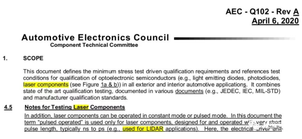

AEC-Q102 REV A中加入了激光器件

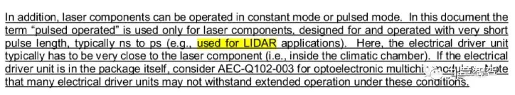

AEC-Q102“Optoelectronic Semiconductors 光电子半导体”在2020年4月份发布的A版本中加入了Laser激光器件,并在4.5章节中专门规定了针对Laser的测试注意事项和要求。
20484096-35f0-11ee-9e74-dac502259ad0.jpg?imageView2/2/w/550
AEC-Q102 REV A中对激光器件的规定
并且,AEC-Q102还专门规定了针对激光器件的以下部分:
4.5章测试注意事项(Notes for Testing Laser Components);
流程变更指南(Process Change Guideline for Laser Components);
最小参数测试要求和失效标准(Minimum Parametric Test Requirements and Failure Criteria);
Table 3认证测试方法(Qualification Test Methods);
Table 3某些专门针对Laser的测试要求(Required only for laser components.)
从上面的材料中能得出什么结论?(1)AEC-Q102正式发布时间是2020年4月6日;(2)在这之前,并不存在为Laser器件制定AEC标准。

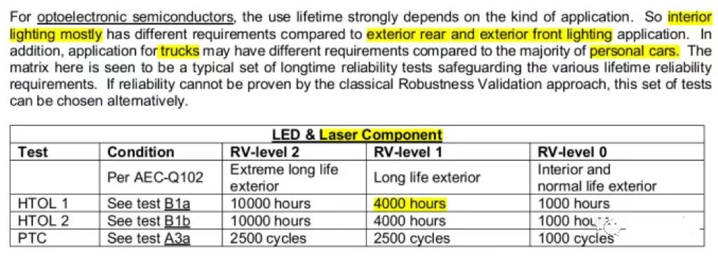

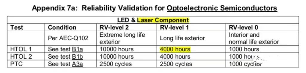

我们再换个角度看一下。熟悉AEC—Q标准的小伙伴们应该了解,耐久类测试要求起步通常是1000小时,但在AEC-Q102中,除常规测试项目外还专门规定了一个可靠性验证Reliability Validation,时间从最低1000小时到最高10000小时。
大家估计对10000小时没有直观概念,这么说吧,一年只有8760小时,而AEC-Q102要求超长寿命的Laser器件HTOL(High Temperature Operating Life高温使用寿命)测试时间要达到10000小时。
206c305a-35f0-11ee-9e74-dac502259ad0.jpg?imageView2/2/w/550
AEC-Q102 REV A中对可靠性验证的规定
好,现在结论来了:AEC-Q102正式发布时间是2020年4月,可靠性测试起步1000小时,一般不会做这么短,长寿命至少4000小时,就是5.5个月,那么符合标准的激光器件量产你猜会在什么时间?

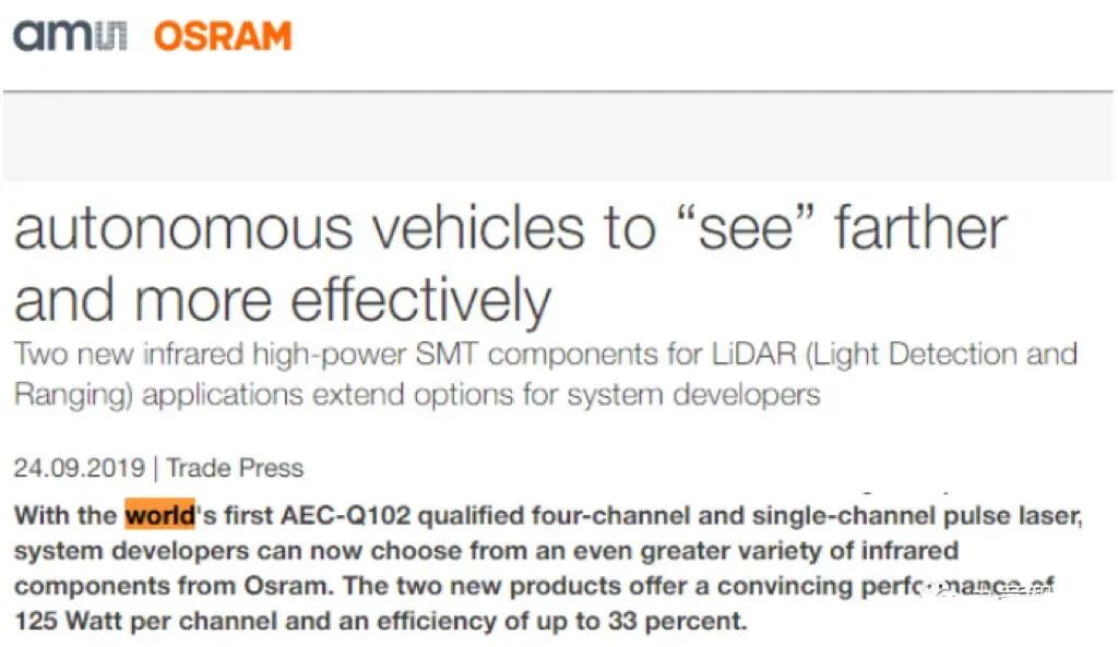

欧司朗宣布世界上首款符合AEC-Q102的四通道激光器
欧司朗作为全球光电器件的巨头,在2019年9月宣布了其符合AEC-Q102的四通道激光器。注意,这只是宣布,离实际量产能用,还有很长的时间。
这一点没做过工程设计的小伙伴们可能不太有感觉,就比如新闻上发布了某项新技术,大家可能就认为马上就能用上了,其实上还差得远呢。这中间大概的关系是这样的:实验室àTier 2企业à Tier 1企业àOEMà用户,大家可以看到,从实验室到用户,中间还隔着很多道,其中还有Tier n企业,产业链很长且很复杂。

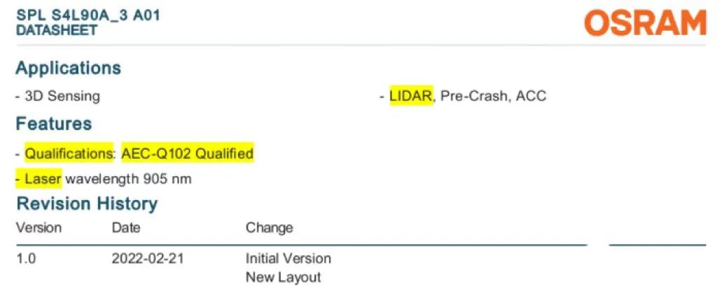

回到欧司朗这颗激光器件SPL S1L90A_3,我们看下它的datasheet信息。
209d3b3c-35f0-11ee-9e74-dac502259ad0.jpg?imageView2/2/w/550
欧司朗SPL S1L90A_3激光器手册
其中有几个关键信息:
(1) 此激光器可以用于激光雷达;
(2) 通过了AEC-Q102认证;
(3) SPL S1L90A_3器件手册初版发布时间是2022年2月。
曾经从事过汽车电子产品设计工作的朋友应该知道以上资料的含义,不过笔者在此不妨科普下:汽车电子产品设计,很少有量产项目直接使用全新器件。
一是为确保产品可靠,终究从未使用过,技术实力也不足;另一种是为减少BOM的费用,毕竟新款的产品刚刚量产就已经很昂贵了,原因是没有上;新技术减少了技术风险新技术谁也没有摸索,出了点问题工程可能要推迟,使用前你要“掂量掂量”。

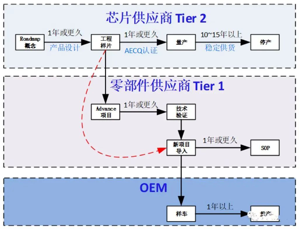

下面笔者将以一块芯片为切入点来讲述一项新技术由推出到批量生产的过程:
芯片供应商Tier 2制定芯片规划(Roadmap),各Tier 1及OEM调研;
芯片供应商决定了芯片的研制时间;
Tier 2提供免费工程样片、Tier 1预研(advance)项目设计导入;
Tier 2提供量产芯片,Tier 1采用量产芯片进行DV(Design validation设计验证);
使用新装置Tier 1项目SOP进行了产品量产;
OEM使用该Tier 1的型号进行量产。
20b6a752-35f0-11ee-9e74-dac502259ad0.jpg?imageView2/2/w/550
新器件导入项目流程(来源:左成钢)
从以上新器件导入流程中可以看出,一个新器件从设计到批量生产要1年多的时间,而Tier 1要想设计出来也要1年,几乎要2年或者3年。这已是较快的事了,大家都知道普通汽车电子零部件中,一个工程从立项至SOP约3年。若以芯片供应商的推广为起点,其间少说也要3年。
从欧司朗的那颗激光器的量产时间我们也能看出来,器件从发布到量产,期间经过了2年零5个月的时间,并且器件发布时间还稍早于AEC-Q102标准发布时间。
那你能快一点吗?能的!
芯片被引入工程样片阶段的量产项目中,如图中的红虚线箭头所指示的那样,省略了验证阶段。等芯片量产后,立即进入DV,少则三个月,多则半年即可达到接近SOP的状态(指的是产品硬件被冻结而软件仍有较大的可能性被更新)。
那么,这可以做到什么程度的快捷?这要看芯片供应商以及项目本身,如果进展顺利,可能1年SOP,但是真的没有多少人看到这样玩过,特别是安全功能零部件方面,OEM都敢做,Tier 1大概都不敢做,因为出现问题都会承担责任。

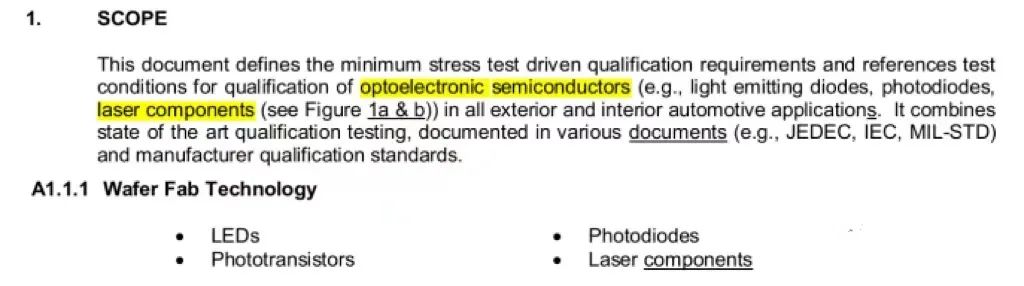

讲了半天,小伙伴发现一个问题没有,我最初提的问题是“激光器件Laser Components”有“车规级”标准吗?而不是问“激光雷达”,为什么?
20e6d1f2-35f0-11ee-9e74-dac502259ad0.jpg?imageView2/2/w/550
AEC-Q102 REV A规定的器件范围(来源:aecouncil.com)
来复习AEC-Q102所要求的范围:用于汽车内外的光电子半导体optoelectronic semiconductors例如:LED、光电二极管、激光器件、晶圆Wafer Fab技术以及光电晶体管等。这里面有没有激光雷达?在AEC-Q102标准里也确实出现过一次Lidar,只不过它意味着Laser的应用。

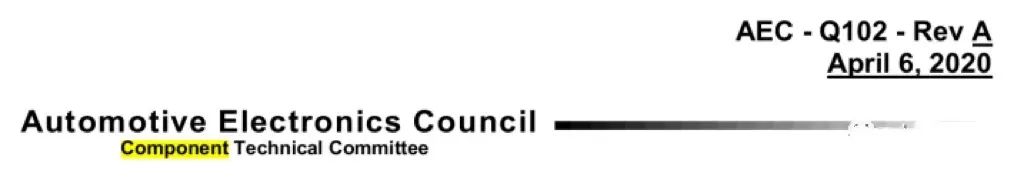

另外,我们从标准中AEC下面的一行字“Component Technical Committee”中也能来,他是管器件Component的,不是管零部件的。
2118ce64-35f0-11ee-9e74-dac502259ad0.jpg?imageView2/2/w/550
AEC器件技术委员会(来源:aecouncil.com)
所以说,AEC-Q102标准不是用于激光雷达的,是用于激光雷达中用到的元器件的。这么说吧,所有的AEC—Q102标准,全部都是规定电子元器件的,而非电子零部件。因此,元器件通过了ACE-Q102标准下的“车规”,不代表激光雷达也通过了。

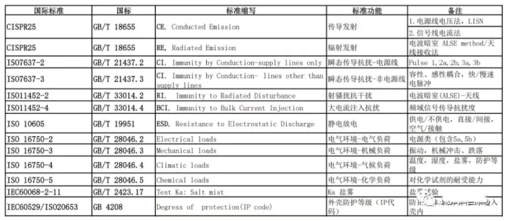

在回答这个问题前,我们先科普一下电子零部件标准。对于业内具体做设计的小伙伴们来讲,这些标准可能是耳熟能详的,但对于Tier 2或者OEM,大多数人还真不一定能讲清楚。
下面是笔者总结的汽车行业电子零部件相关标准,有国标也有相应的国际标准,可能不全,但基本上就这么多,基于这些行业标准,电子零部件通过相应测试项目及等级,就可以认为满足了车载应用标准。
213ab8bc-35f0-11ee-9e74-dac502259ad0.jpg?imageView2/2/w/550
汽车行业电子零部件相关标准(来源:左成钢)

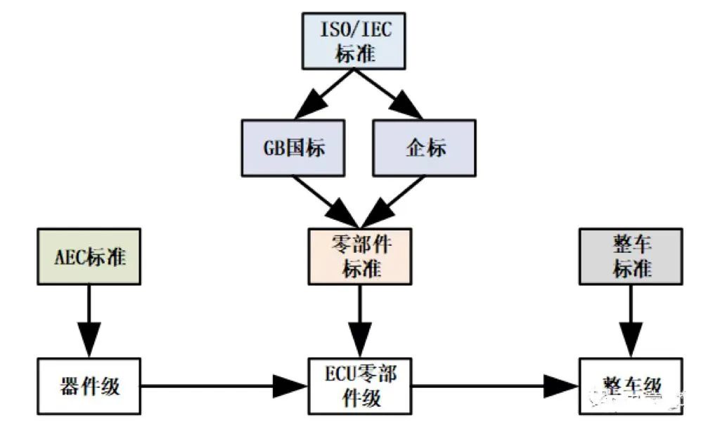

当然,多数车企也会提出要根据自身标准进行制定,国内普遍参照国际标准,或者是他们合资伙伴,而外资品牌也是自有标准的,有些测试项目在ISO/IEC标准中并不存在,如福特,大众有相当一部分比ISO/IEC还高,各标准比较这事复杂得多,写到这估计你都看不过去、读不明白了,这里就省略不谈。
但有一点大家要记住,ISO/IEC等国际标准可以看做是所有标准的元标准,无论国标、企标等其他标准,都可以看作其衍生标准。对于刚进入汽车行业或者想要学习汽车行业标准的朋友来说,推荐从ISO/IEC和其他国际标准出发,推荐阅读英文原文并多阅读、多重复阅读。不要企图每次都从头开始读,普通人是无法做到的。可跳跃阅读或先选择所需部分阅读或有兴趣篇章阅读。
对于汽车电子零部件而言,如VCU模块、ECU模块等等,它需要先选择满足AEC标准要求的电子元器件然后通过电子零部件总成来实现,按照有关行业标准在合规试验室中通过OEM指定的有关试验项目和级别获得试验报告后装车量产。关于具体的测试计划,测试项目,测试周期,测试工装,成本等等,掰着说的东西很多。
216bc308-35f0-11ee-9e74-dac502259ad0.jpg?imageView2/2/w/550
汽车行业相关标准(来源:左成钢)
前面已讲过,这里再重申一下:汽车电子零部件的试验标准,也是非强制性标准。

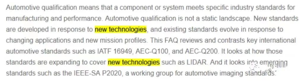

最近在外网看了一篇关于AEC标准的文章,写得挺好的,原文较长,我大概给大家翻译一下,下面是部分原文:
21869822-35f0-11ee-9e74-dac502259ad0.jpg?imageView2/2/w/550
汽车级标准的进化(来源:microcontrollertips.com)
我大致概括了一下:
车规级认证是指元器件在生产制造,性能等方面达到某一行业标准;
车规级认证标准并非固定不变,而是有生命、有演变;
新标准针对新技术;
现有标准还将随着新技术,新应用不断更新演变;
车规级测试标准并不能指望覆盖电子元件全部使用场景,也不能覆盖全部可能发生故障模式。

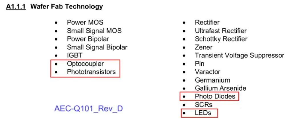

另外,对比AEC-Q101的新旧版本,也能更明显地看出来这种变化。光电半导体原来是涵盖在《AEC-Q101分立半导体元件的应力测试标准》中的,在版本从D更新到E后,光电半导体相关内容全部转到了新的AEC-Q102标准中去。
21b9655e-35f0-11ee-9e74-dac502259ad0.jpg?imageView2/2/w/550
AEC-Q101 REV D规定的器件范围(来源:aecouncil.com)

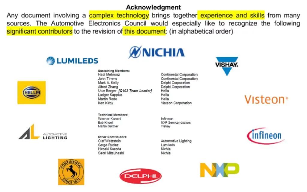

另外,标准的诞生离不开众多相关领域的专家和公司,他们做出了极其重要的贡献。这从另一方面也能看出,AEC始终与业内专家和公司保持着紧密联系,AEC也会周期地的召开会议讨论标准问题,这个后面单独讲。

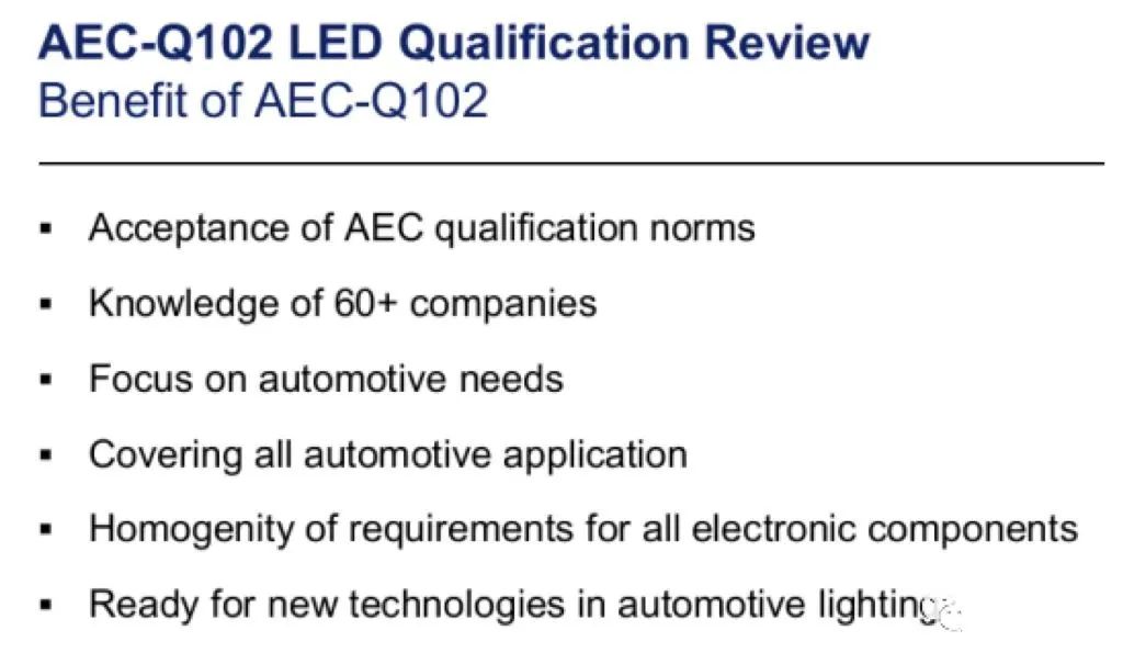

QEC-Q102标准能带来哪些好处?这篇Hella概括起来,大家就直接搬来了,上一篇算Hella加上去了,说到底主业就是做车灯:
有规律可循;
该标准收集了60多家企业的知识和经验;
关注汽车级行业的需求,涵盖全部汽车级的应用;
所有电子元器件都需要平等;
推广新型车辆照明技术。
221b8f18-35f0-11ee-9e74-dac502259ad0.jpg?imageView2/2/w/550
AEC-Q102标准的优点(来源:Hella)

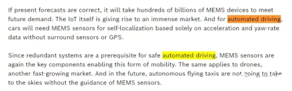

AEC-Q103就是针对MEMS压力传感器检测而设计的专用标准。
对于自动驾驶技术而言,汽车定位(GPS),汽车加减速(多轴加速度传感器),汽车姿态(陀螺仪)等等都有运用,包括将来飞行汽车在内,出于安全自动驾驶要求,MEMS器件不可或缺。
223870e2-35f0-11ee-9e74-dac502259ad0.jpg?imageView2/2/w/550
MEMS器件对自动驾驶技术的重要性(来源:Bosch.com)
实际上AEC-Q100中覆盖MEMS传感器,但无用细分成压力传感器。压力传感器属于MEMS家族的特殊情况。这点也是非常容易理解的,大家想想,如果想要测量气体压力的话,就要开一个洞,把要测量的气体放进去才能够测量出来,其他的用途如温度、磁场和加速度都是能够间接测量出来的。

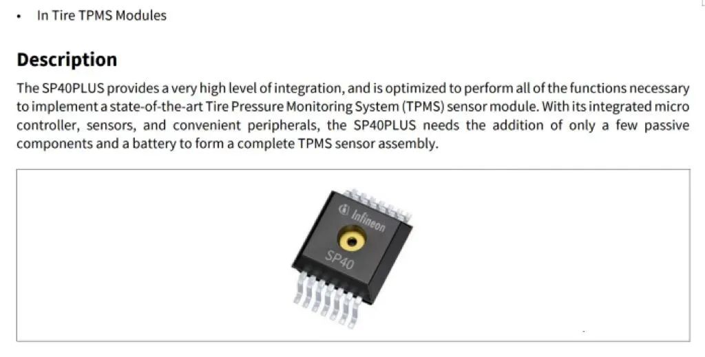

我们来看下用于TPMS胎压监测的芯片:
2254aad2-35f0-11ee-9e74-dac502259ad0.jpg?imageView2/2/w/550
用于TPMS的压力传感器芯片(来源:Infineon)

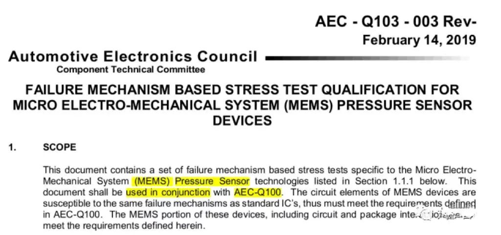

在标准的Scope中也明确了,这个标准要和AEC-100结合使用,也就是说,AEC-Q103是专门针对压力传感器制定了一些额外的测试要求。
227d9e42-35f0-11ee-9e74-dac502259ad0.jpg?imageView2/2/w/550
AEC-Q103标准范围(来源:aecouncil.com)

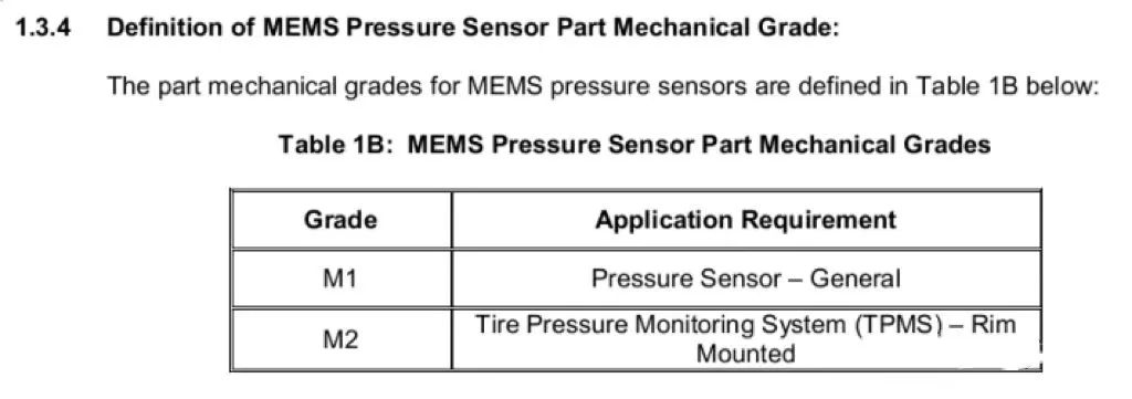

AEC-Q103对压力传感器的应用并没有给出很详细的说明,仅从机械等级角度进行了两类区分,M1是通用传感器,M2是用于TPMS的。

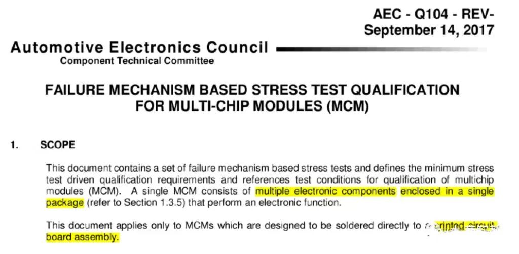

AEC-Q104是专门为Multichip Modules (MCM)多芯片模组制定的标准,这个标准很特殊。
前面我们讲过,AEC-Q全是规定电子元器件的,而MCM是由多个元器件组成的一个模组,从某种意义上来讲,它算是一个小型零部件了(其实MEMS也算是MCM,实际上AEC-Q104也包含了),只不过MCM是把一些芯片加器件做成了一个独立封装Package的形式,对外连接可以是焊盘,或者是连接器,我们来看下标准定义:
22ae9ae2-35f0-11ee-9e74-dac502259ad0.jpg?imageView2/2/w/550
AEC-Q104标准范围(来源:aecouncil.com)

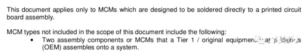

目前标准仅适用于那些设计出来是可以直接焊接在PCB (Printed Circuit Board) 印刷电路板上的MCM的,这一点大家注意。
AEC-Q104是2017年initial release的,目前还没有版本号,和AEC-Q103一样,还没有定稿。AEC-Q104标准本身的范围并没有规定得很宽,明确的范围包括LED模组、MEMs、SSD(Solid State Drives)以及带连接器的MCMs。因为可能需要一些专门的规定和测试程序,AECQ-104明确了不包括大家熟知的IGBT和Power MOSFET模组。

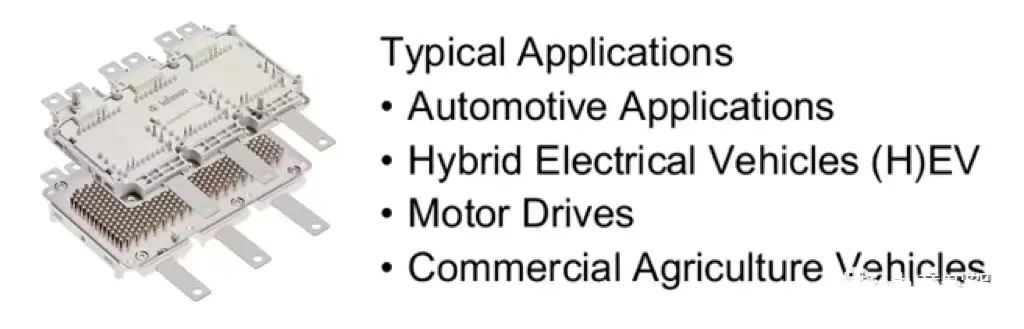

比如下面这个英飞凌的IGBT模组芯片手册,AEC-Q104就仅写了汽车应用, 没有给出测试标准。
22e514aa-35f0-11ee-9e74-dac502259ad0.jpg?imageView2/2/w/550
IGBT模组(来源:Infineon)

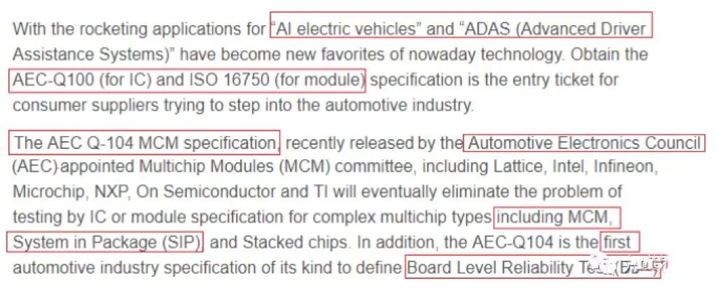

230afb48-35f0-11ee-9e74-dac502259ad0.jpg?imageView2/2/w/550
AEC-Q104是首个针对BLR测试的行业标准(来源:ctimes.com)
AEC-Q104是AEC与Intel、Infineon、Microchip,NXP,OnSemi、TI等公司一起制定的,是行业首个适用于MCM和SIP、定义了BLR(Board Level Reliability板级可靠性)测试的标准。它解决的是一个怎样的难题?
随着车辆电动化智能化及辅助驾驶技术的发展,原来元器件级采用AEC标准,零部件级采用ISO/IEC标准(在前面对零部件标准的分析中,ctimes.com仅编写ISO16750),而对MCM和SIP,没有适用标准。如何进行可靠性测试是困扰芯片供应商和Tier 1多年的难题。

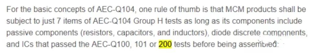

ctimes.com对这个问题解释得比较清楚,我们可以参考一下。就是说不管你用到了哪些器件,在你把这些器件封装起来之前,最好已经过了相应的AEC-Q100, AEC-Q101,或AEC-Q200认证测试。

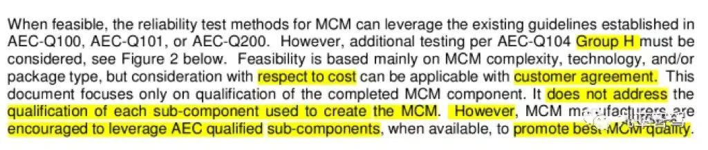

上述内容是强烈建议你去使用全部符合AEC-Q认证的器件去做MCM,但是如果你真的要说我就是任性,我就“偏不用”,行不行?答案是“也可以”。标准原文是这么写的:考虑到成本及客户可能同意你这么干,AEC不要求每个sub-component(子器件)必须通过认证,但是鼓励MCM制造商采用AEC标准去认证子器件,从而使MCM达到最高的质量水平(promote best MCM quality)。
这里面的用词非常讲究,大家细品一下,包括括“address”、“encouraged”、“available”、“promote”等。所以我前面说过,推荐大家一定要去看标准原文,而不是翻译过来的,原文才能咂摸出来那个欲说还羞、欲言又止,但又心有不甘的那种感觉,你品,你细品。
