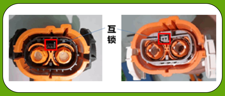

图示高压互锁插头中高压电源的正、负极端子长度比中间互锁端子要长,故当连接高压插头插合时,高压插头的电源端子先于中间互锁端子插合。
断开高压插头时,中间互锁端子同样先于高压电源的正、负极端子脱开,从而避免了高压环境下拉弧的产生。

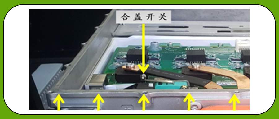

电动汽车高压控制器内还配备了行程开关(或称合盖开关),用于监测高压部件盖板是否可靠关闭。

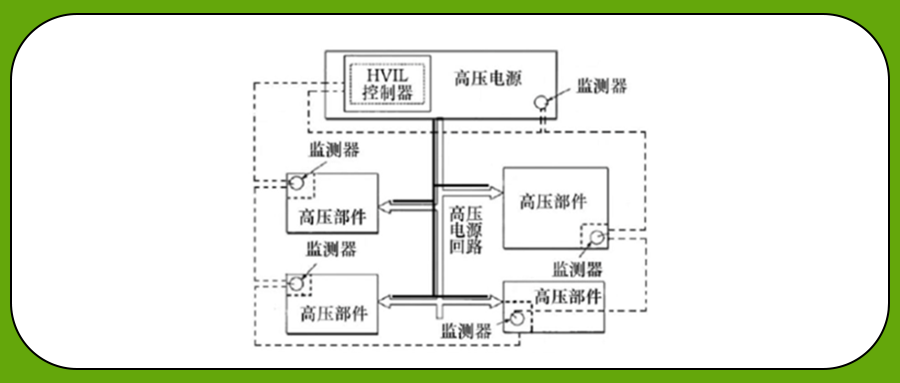

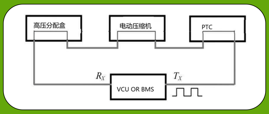

典型的高压互锁回路如下图所示,通常由BMS或VCU、低压线束及高压用电设备组成一个闭合的回路。由BMS或VCU负责发送和接收PWM 波形,检查和判断该回路的完整性。如果该回路出现短路、开路的情况,则认为存在潜在的危险,禁止输出高压。
风险一:电动汽车高压系统工作过程中,高压突然断电,会造成车辆瞬间失去动力。这时高压互锁系统可以监测到车辆高压回路的连续性受到破坏,会及时在高压断电之前给VCU 发送报警信号,提醒驾驶员注意,并促使VCU对整车系统做出应对措施。
风险二:电动汽车在维修工作过程中如人为误操作手动断开高压连接器时,在高压连接器断开的瞬间,整个回路高压加在连接器端点两端,高压会击穿空气产生很强的拉弧,可能对断点周围的人员和设备造成伤害。
高压互锁系统则可以在连接器断开的时候,同时断开动力电池的输出,避免电弧的产生对人员和设备所造成的伤害。
风险三:当电动汽车发生碰撞时,如下图所示,碰撞传感器发出碰撞信号,触发HL断电信号,整车高压源会在毫秒级时间内自动断开,以保障人员和车辆的安全。

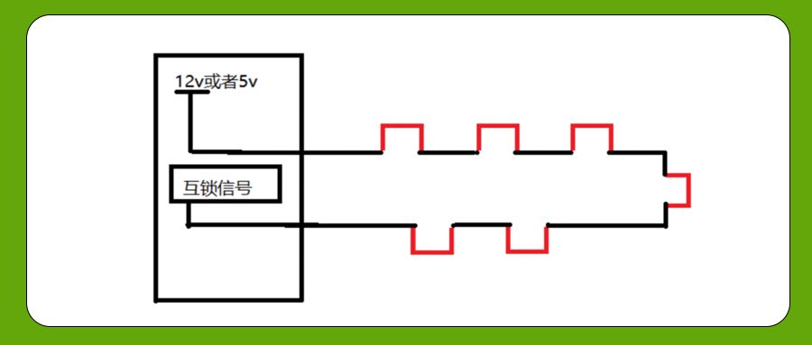

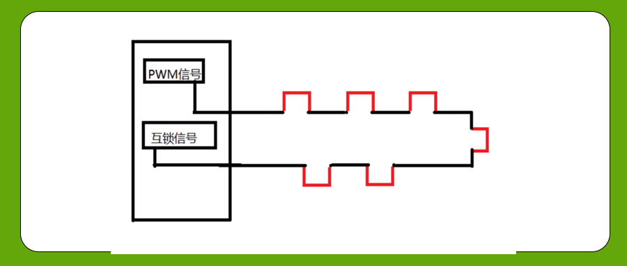

形式一:
12V或5V的电压通过电阻,经过用电器(红色为用电器)返回互锁模块,最后入地,这种形式有一种弊端,假如用电器端出现对地短路故障,则无法继续检测后端用电器断没断开互锁插件。
形式二:
第二种形式跟第一种形式基本相似,12V或5V电压直接经过用电器然后到达互锁信号,当互锁信号收到12V或5V电压则表示用电器端无故障,反之则为用电器端出现故障,这种形式也存在一种弊端,当某一处出现对地短路情况是由于没有电阻,所以说它的电流非常大,很容易就烧坏电源
形式三:
第三种形式呢还是12V或5V电源通过R1电阻经过用电器(红色)后经过R2电阻入地,这两个电阻阻值一样大,这个时候互锁信号会有6V电压,当某个用电器出现故障时互锁信号则为12V,如果没有出现故障则为6V,这里说一下电阻分压,12V电压经过R1、R2,假设R1阻值为1K则12V除以2等于6V,那么当R1为4K,R2为2K,那么这时候R1和R2分别为几V呢?
形式四:
第四种是形式是通过PWM信号经过用电器(红色)后返回互锁信号,这种检测需要用到示波器

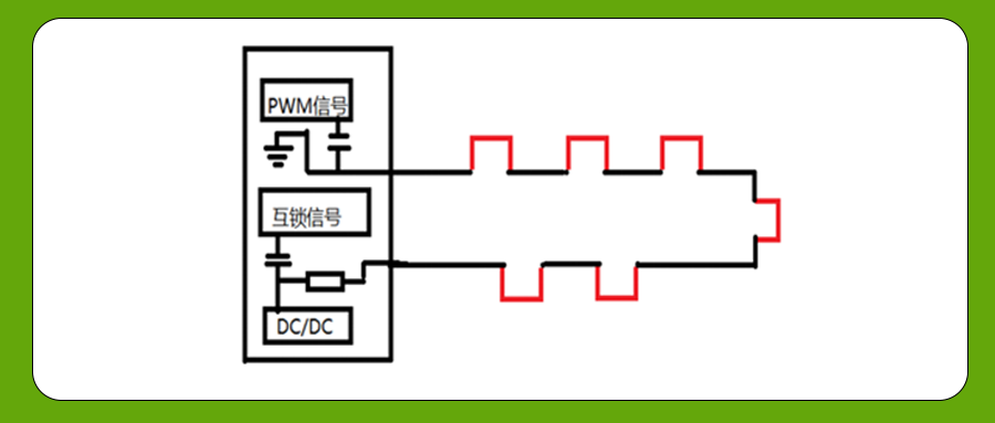

形式五:

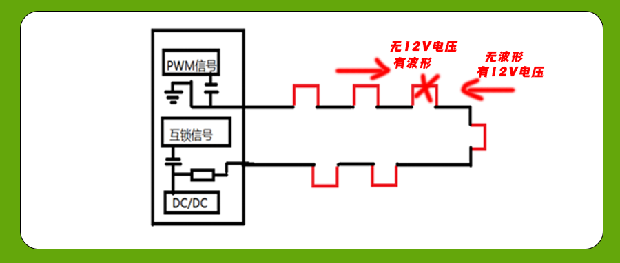

第五种形式是目前商用车普遍采用的一种形式,PWM信号通过电容(电容阻直流,通交流(高频)),经过用电器(红色),最后进入互锁信号,DCDC会发出12V电压,经过用电器最后入地。 当某一处用电器出现故障时,我们用示波器可以检测波形,我们可以看到一边有波形另一边没有波形,一边有12V电压另一边没有12V电压。
这种形式也是目前主流的高压互锁形式。
