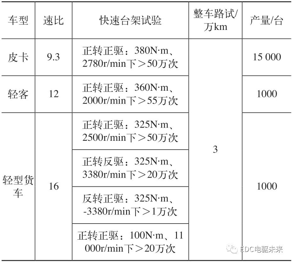

通过分析对比几款已量产的平行轴式电驱动桥快速台架耐久试验、整车耐久路试及量产售后反馈,形成表1的统计数据。
表1 平行轴式电驱动桥相关参数

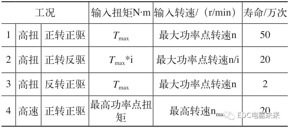

根据该统计结果,可以制定表2的两种较经济可靠的电驱动桥耐久试验标准供选用。
表2 平行轴式电驱动桥试验参考工况

对平行轴式或同轴式电驱动桥的耐久试验,应结合试验成本、整车耐久路试和保修里程这些考核目的,来选择最合适的试验方案。从成本上考虑,推荐只进行高扭工况下的正转正驱试验,输出端寿命不低于50万次为宜;其次推荐进行高扭下的正转正驱、高扭下的正转反驱、高扭下的反转正驱、高速下的正转正驱试验,综合输出端寿命100万次为宜。
