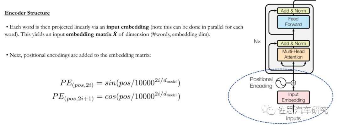

Transformer由N个相同的层组成,每层包含两部分,一部分为自注意力,另一部分为MLP,每一层最后都有一个归一化。

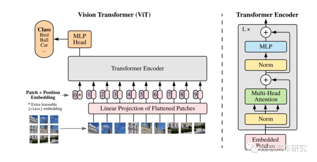

谷歌的ViT结构
983a3318-3ca6-11ee-ac96-dac502259ad0.png?imageView2/2/w/1000
来源:谷歌
视觉领域的Transformer主要是使用了Encoder部分,如上图所示。

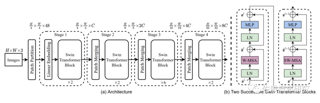

微软亚洲研究院提出的Swin Transformer结构
98906dbe-3ca6-11ee-ac96-dac502259ad0.png?imageView2/2/w/1000
来源:微软亚洲研究院
与谷歌简单地硬切割patch有所不同,微软为了避免太多的token,在token化的过程中下了很多工夫,但实际计算量差不多。
Transformer第一步是将输入图像转换为嵌入矩阵X,同时也有空间位置编码。
98a42066-3ca6-11ee-ac96-dac502259ad0.png?imageView2/2/w/1000
位置编码是采用了三角函数算法,这个算法是标量计算,CPU做起来效率最高。

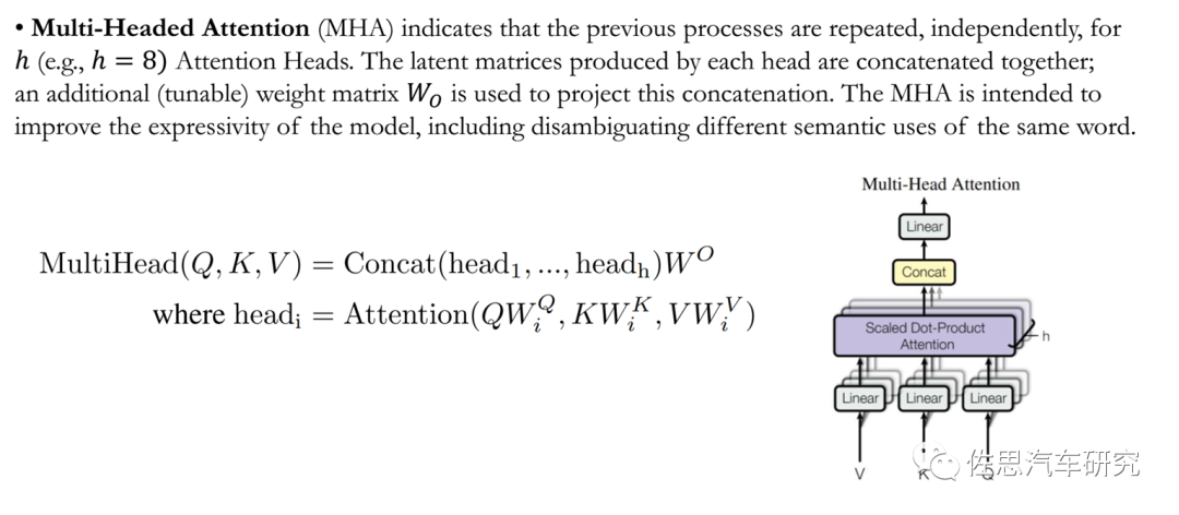

第二步是多头注意力计算。
98bd262e-3ca6-11ee-ac96-dac502259ad0.png?imageView2/2/w/1000

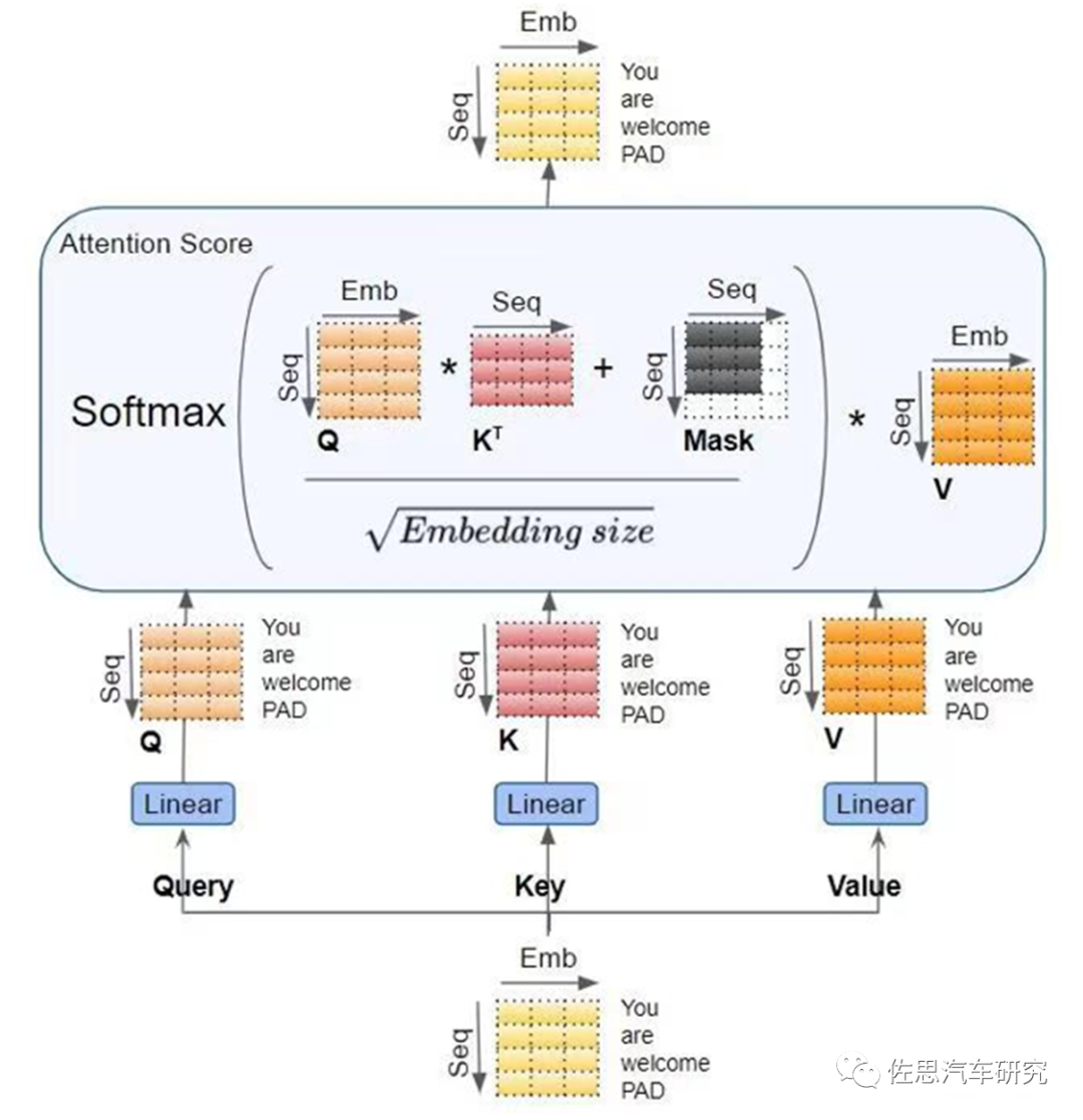

对于一个视频输入序列X,它需要和权重参数模型做矩阵乘法,即和k、v、q的权重矩阵做乘法。然后,计算每个Query(X与q的矩阵乘积)和所有Key(X与k的矩阵乘积)的匹配度,并用这个匹配度来计算Value的加权和:
Attention(Q,K, V) = softmax(Q * K^T / sqrt(d)) * V
这里的Q就是Query,K就是Key,V就是Value(X与v矩阵乘积)。X基本上等同于视频的token数量,k、v、q参数量。总计算量为2*3*网络隐藏层维度h的平方。
991be4f2-3ca6-11ee-ac96-dac502259ad0.png?imageView2/2/w/1000
把几个head自注意力做Concat。总运算量为2*网络隐藏层维度的平方

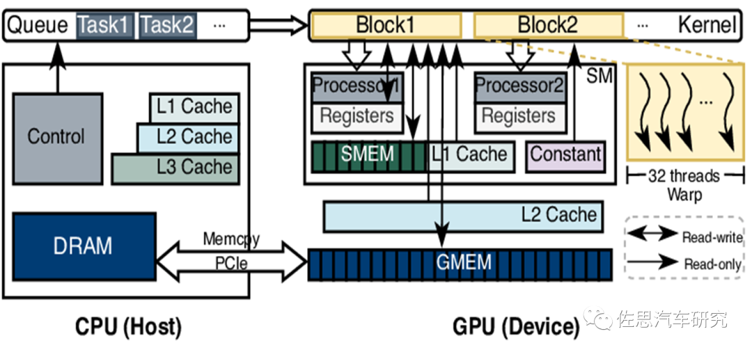

CPU控制GPU工作的流程
9964f8cc-3ca6-11ee-ac96-dac502259ad0.png?imageView2/2/w/1000
来源:互联网
GPU和AI芯片都是协处理器,也就是Device,CPU才是Host主机。GPU和AI芯片与鼠标、键盘、显示器、打印机一样都算是外设,任务的分派和调度,数据流的控制以及数据的读取与写入均受CPU控制。数据首先是在CPU指令调度下才读取的,数据整形(如果AI芯片或GPU内部有标量运算单元也可以做)后再交给GPU,计算完后再传输给CPU写入内存。
某些系统会有DMA如MCU,DMA是指无需经过CPU的直接存储,但需经过数据总线,数据总线带宽未必有内存宽;DMA主要是缓解CPU的工作压力,因为MCU内部的CPU性能很弱。数据中心也有一些基于通讯协议的DMA,通常只用于数据中心的多显卡系统。
AI运算的过程由CPU发起,取指令、译码、读取数据、运算、写入结果。由于Transformer的权重模型太大,至少1GB以上,所以无法放进芯片内部,只能放在DRAM内部,每一次运算都需要调取权重模型一次,计算完的结果还要写入存储DRAM。
前面我们看到,由于Transfomer需要超高算力,处理器本身计算消耗的时间已经是延迟的最低下限,没有留给读取和写入存储系统的时间,冯诺依曼架构又是数据和指令是分开存储的,无法同时读取。换言之,存储系统读取权重模型和写入结果的时间必须快到可以忽略不计。即便我们假设写入结果的时间可以忽略,但是高达1GB权重的读取时间要做到可以忽略不计,那么需要存储带宽达到1TB/s,那么每次读取权重模型的时间可以接近1毫秒,可以忽略不计。实际存储带宽也是有利用率,通常不会到80%。
