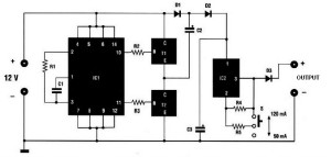

这是一款汽车 nicd 电池充电器电路,可以使用经典的 12 伏汽车电池为 4.8 至 4.4 伏之间的任何镍镉电池充电。充电电流是恒定的,可以通过选择器S在50至120mA的值中选择。
wKgaomTjGZSACQhUAAAmP-IV2Go316.jpg?imageView2/2/w/1000
此功能对于模型制作爱好者、视频操作员、使用小家电传输和接收的人以及所有使用镍镉电池且需要充电或电压网络不可用的人来说非常有用。
汽车 Nicd 电池充电器零件清单:
除非另有说明,所有电阻均为 1/4 瓦。
R1 = 220Kohms
R2、R3 = 1 Kohm
R4 = 120 欧姆 1 瓦
R5 = 68 欧姆 1 瓦
CI = 10 nF 陶瓷。
C2 = 1000uF 16Velec。
C3 = 1000yF 25Velec。
D1 = 1N4001 … 7
D2 = 1N4001 … 7
D3 = 1N4001-7 …
T1 = BDX53
T2 = BDX53
IC1 = 4047
IC2 = 7805
S = 1 选择器
3 个散热器
IC 支持 14 针
