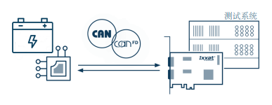

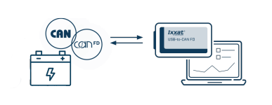

访问 CAN 网络
Ixxat PC 接口卡能够确保与 CAN 或 CANopen 通信标准的可靠连接,使移动机器人制造商能够访问 CAN 网络并监测其设备(如电池)的性能。
Ixxat PC 接口卡具有PCI、PCIe 或 USB、以太网和蓝牙模块版本,使移动机器人制造商能够选择最适合其需求的选项。
USB-to-CAN
d85d3d52-42f3-11ee-a2ef-92fbcf53809c.png?imageView2/2/w/550移动 USB-to-CAN 接口,方便 CAN (FD) 总线访问实现配置、服务和分析。
CAN-IB 系列
d86b09aa-42f3-11ee-a2ef-92fbcf53809c.png?imageView2/2/w/550功能强大的 CAN (FD) 插件板使测试/仿真系统连接到汽车总线系统或设备。

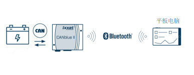

CANblue II
d87b4400-42f3-11ee-a2ef-92fbcf53809c.png?imageView2/2/w/550无线连接到汽车总线系统,实现灵活的分析、配置和测试。

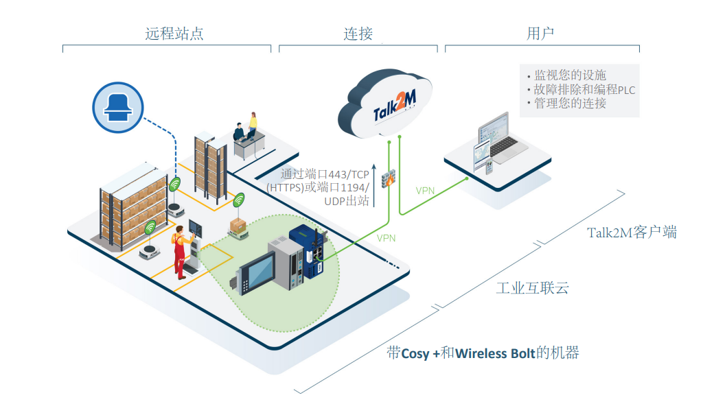

Ewon 的设备和工业云服务能够帮助移动机器人制造商迅速建立安全远程连接。Ewon Cosy是一款工业路由器,Ewon Flexy则集工业路由器和物联网网关于一体。这两款设备均连接到工业云Talk2M,使得远程访问和检查变得直观易用。Talk2M 的设计非常直观明了,用户只需要一点培训和 IT 技能就可以使用该软件。
Ewon Flexy 及扩展卡
移动机器人制造商可以利用配备 Talk2M 的设备来排除故障、修正 PLC 错误、远程操作人机界面或操作 IP 摄像头。这两款设备与绝大多数 PLC 和旧设备兼容。
d99c9898-42f3-11ee-a2ef-92fbcf53809c.png?imageView2/2/w/550Talk2M 工业云使用户可以远程连接到他们的机器
