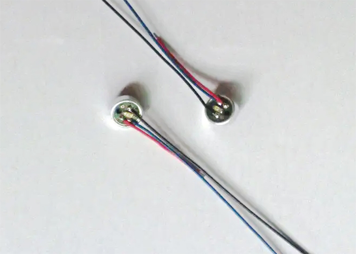

IP9013 是一款可用于电子烟咪头, 集成电池充电、 电容检测、 加热电阻放电控制、驱动及LED指示于一体的高性能专用芯片。

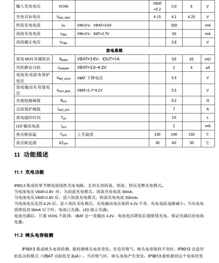

IP9013 集成的单节锂电池线性充电电路,支持支持涓流、恒流、恒压完整充电模式。恒流充电电流350mA,恒压充电电压4.2V;

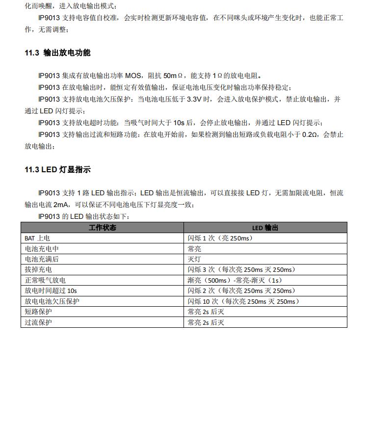

IP9013 集成有放电输出功率MOS,阻抗50mΩ,能支持1Ω的放电电阻。
IP9013 支持恒定有效值输出,能保证电池电压变化时输出功率保持稳定。
IP9013 集成咪头电容检测,能检测咪头吸气产生的电容变化来唤醒放电输出,支持电容值自校准,不同咪头或环境无需调整即可正常工作;
IP9013 具有极低的待机功耗,在没有唤醒时,待机功耗低至2uA(TYP)。
IP9013 集成有多种保护功能;具有放电电池欠压保护,电池电压过低时会禁止放电输出;具有长时间放电输出保护,放电输出超过10s会自动关闭输出;具有过流和短路保护功能,检测到输出电阻小于0.2Ω或输出电流大于7A,会自动关闭输出。
