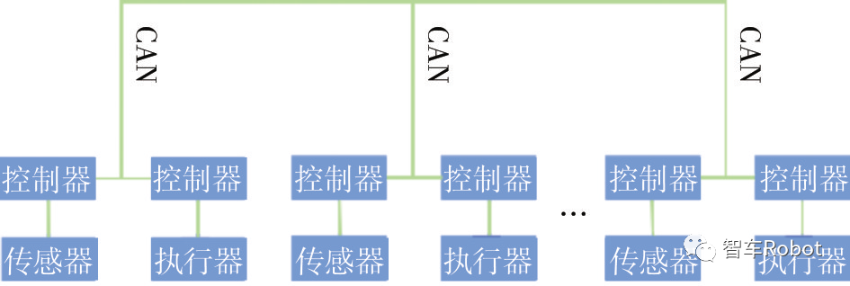

分布式E/E架构根据汽车功能的不同进行划分,每个电子控制单元(electronic control unit,ECU)的设计都基于特定的功能需求展开。在该架构中,各个ECU通过CAN总线进行信息传递,以实现整车的功能。典型的硬件拓扑如图1所示。在这种架构中,每个ECU只负责单一功能的实现,一辆车通常分布着上百个ECU,它们不仅直接驱动执行器和传感器,还承担着复杂的业务功能控制逻辑。这种架构的软硬件紧密耦合,每次扩展一个功能,都需要增加相应的ECU和通信信号。然而,由于ECU的计算能力有限,通信带宽受限,功能升级困难等问题,这种架构存在制约架构升级和影响汽车安全性能的瓶颈效应。此外,随着ECU的增加,车内的线束也会变得更长,增加了整车的质量和成本,同时也给整车的布置和装配带来了很大的困扰。
f3bfc952-3ffb-11ee-ac96-dac502259ad0.png?imageView2/2/w/1000
图1 分布式架构

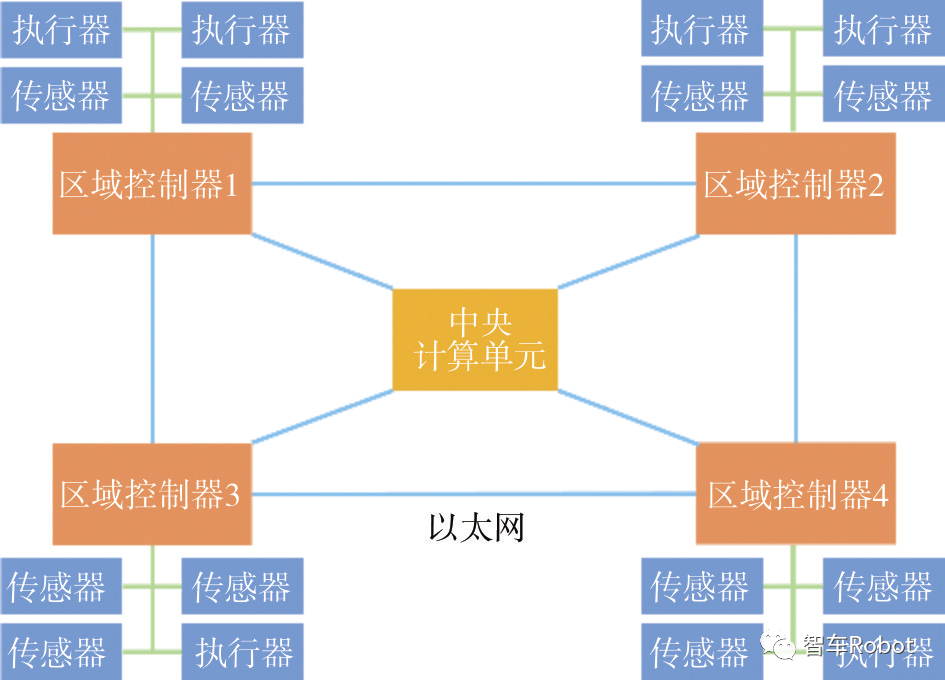

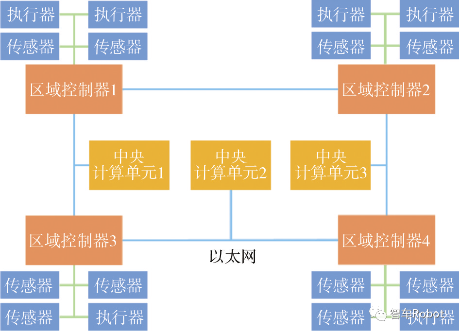

为了降低车内结构连接的复杂度、提高算力利用率、降低成本、提高安全性,中央集中式架构进一步将域集中架构中的多个DCU融合为一个或多个拥有更强算力的多核异构SoC芯片和多种操作系统组合的中央计算平台(CCP)。车载传感器和执行器不再按照功能部署,而是按照物理位置划分就近接入区域控制器(ZCU)。中央集中式架构的典型拓扑如图3和图4所示。在这种架构中,各采集和执行节点通过ZCU将原始数据传输到一个或多个CCP中进行处理,所有数据处理和决策都在CCP中完成。
ZCU主要负责数据采集、通信协议转化和数据传输等功能。多个ZCU之间通过以太网构成环形网络,进一步提高通信冗余和可靠性。按照区域进行传感器和执行器的就近接入简化了构型布置,缩短了线束长度。如图4所示,该架构将整车控制计算功能全部集中到一个CCP中。然而,从目前的技术能力来看,图3所代表的多CCP架构在硬件设计、软件开发和安全冗余等方面都要求更高,因此单CCP架构是当前主流方案。
f425fcea-3ffb-11ee-ac96-dac502259ad0.png?imageView2/2/w/1000
图3 多中央计算单元的中央集中式架构
f47c19ea-3ffb-11ee-ac96-dac502259ad0.png?imageView2/2/w/1000
图4 单中央计算单元的中央集中式架构

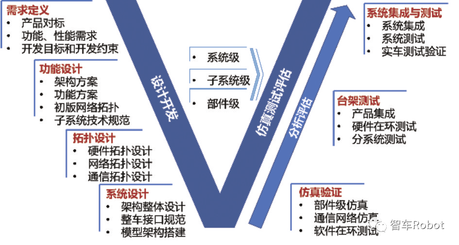

ICV功能配置的复杂性和多样性引发了电子电气架构设计理论和方法的变革。目前,基于模型驱动系统工程(MBSE)的汽车电子电气架构设计开发方法逐渐受到重视。MBSE从电子电气架构设计的起始阶段就以模型的形式进行表达,对各复杂系统的需求、结构和行为等进行基于图形的无歧义说明、分析和设计,从而在相关设计人员之间建立统一的交流平台。MBSE方法可以解决整车电子电气架构研发过程中的工程数据不一致性、可验证性和可追溯性等问题,降低整车产品开发的难度,尽早发现和避免潜在风险,提高开发效率,降低开发成本和后期维护成本。图5展示了基于MBSE的汽车电子电气架构V字型设计开发流程。
f4b91dd6-3ffb-11ee-ac96-dac502259ad0.png?imageView2/2/w/1000
图5 V字型设计开发流程
电子电气架构设计是整车设计的核心任务之一,而电子电气架构评估则是架构方案优化的直接参考依据。综合目前电子电气架构的主流开发设计流程和面向ICV的电子电气架构需求,确定多域电子电气架构总体设计的重点内容主要包括以下5个方面:架构需求定义、架构功能设计、架构拓扑设计、架构系统设计、架构分析评估。

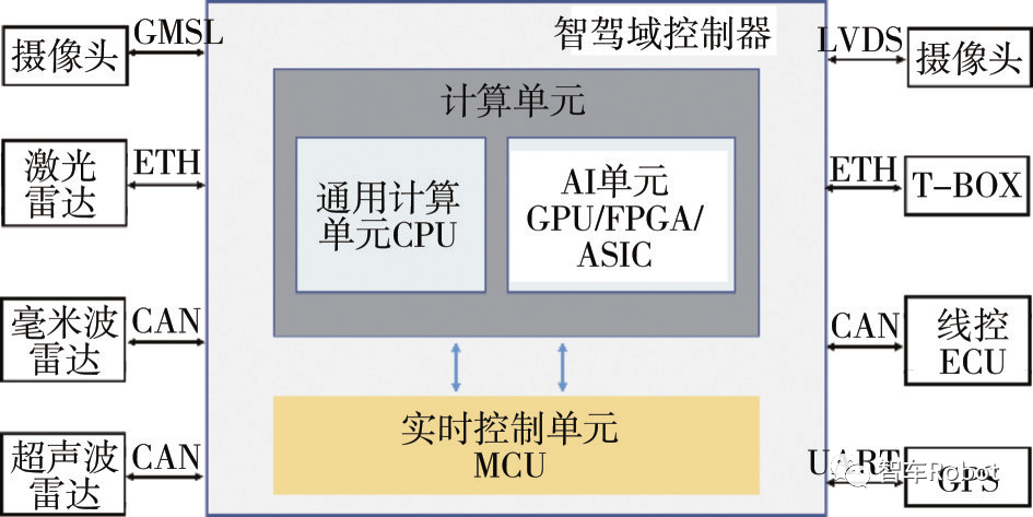

为了减少总线长度和ECU数量,以实现减轻电子部件质量和降低整车制造成本的目标,将分散的ECU按照功能进行划分,集成为具有更强运算能力和更丰富接口的功能域控制器(DCU)。现有的技术方案通常将整车划分为车控域、智驾域和座舱域。车控域控制器负责整车动力系统控制、底盘系统控制和车身系统控制。智驾域控制器配置丰富的接口,以满足多种传感器信号的采集,集成高算力异构计算平台来支持复杂的传感器数据融合算法,结合高精度地图和导航等信息进行环境识别和路径规划,并输出整车控制指令,从而实现更高级别的智能驾驶功能。典型的智驾域控制器如图6所示,计算平台上集成了通用计算单元、AI计算单元、实时控制单元和多种接口。
f4e022be-3ffb-11ee-ac96-dac502259ad0.png?imageView2/2/w/1000
图6 智驾域控制器功能示意图

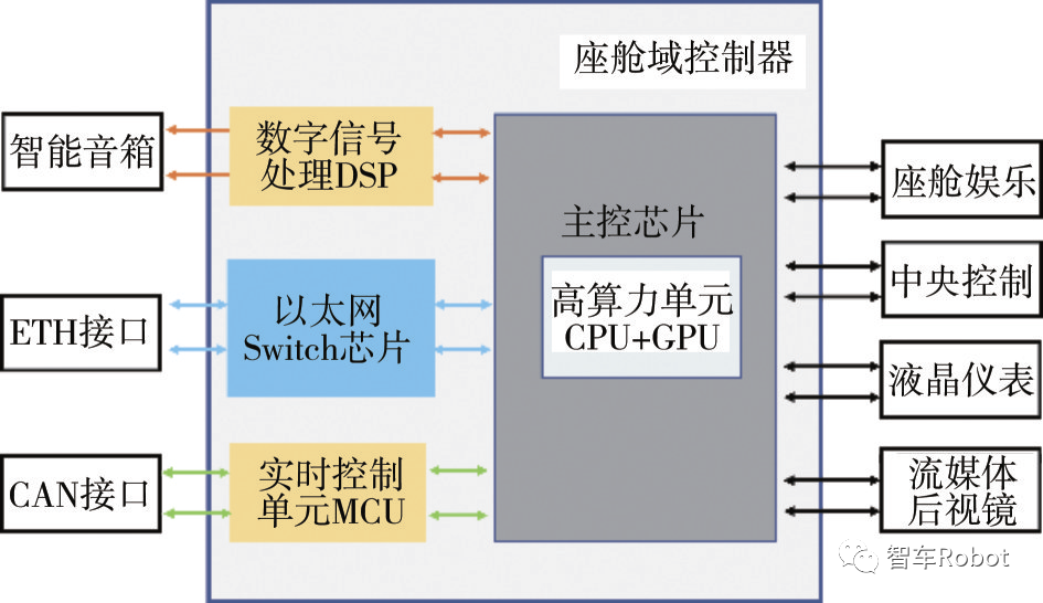

座舱域控制器通常集成了全液晶仪表、抬头显示器、流媒体后视镜、座舱娱乐系统、车联网和远程信息等功能,并同时充当人机交互接口。智能座舱域控制器需要具备强大的处理能力和复杂的操作系统,由主控芯片、实时微处理器、数字信号处理器、CAN和以太网口等组成,典型功能如图7所示。
f53fec12-3ffb-11ee-ac96-dac502259ad0.png?imageView2/2/w/1000
图7 智能座舱域控制器功能示意图

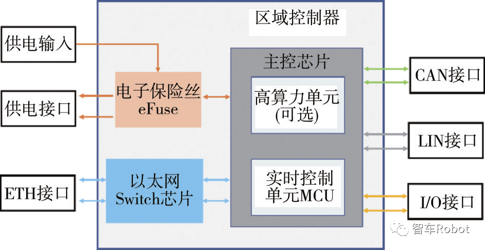

3.2 区域控制器及关键技术
区域控制器(ZCU)主要包括区域数据中心、区域IO中心和区域配电中心三大功能,如图8所示。作为区域数据中心,ZCU配备了丰富的网络接口,例如ETH、CAN和LIN,扮演区域网关和交换机的角色,实现网络通信和路由。区域IO中心支持各种类型的传感器、执行器和显示器接口。作为区域配电中心,ZCU负责将电力传输到控制器和执行器等用电设备。目前,倾向于使用电子保险丝(eFuse)替代传统的继电器和熔断丝方案,以实现智能管理。同时,ZCU具备吸收区域内其他ECU功能的能力,在服务层面对区域内的功能进行抽象,实现控制I/O的虚拟化。由于涉及到对安全性、实时性和可靠性要求较高的车辆控制功能,ZCU的主控芯片通常配备ASIL-D级别的MCU,未来发展趋势是引入高算力计算单元。

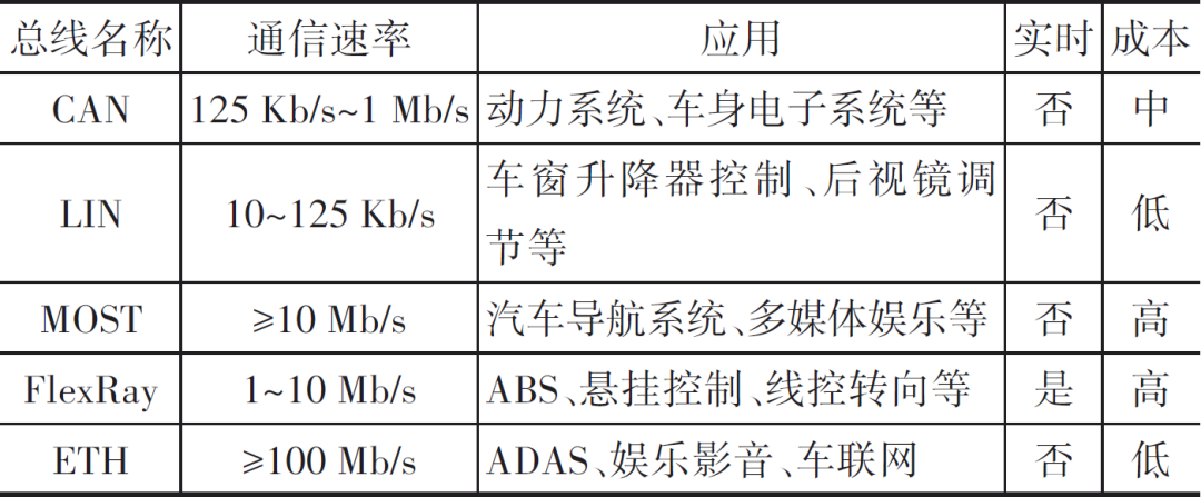

车辆的电子电气架构依赖于通信系统来实现硬件之间的信息传递。目前主要存在五种通信技术:控制器局域网(CAN)、局域互联网(LIN)、面向多媒体的系统传输(MOST)、FlexRay总线和车载以太网(ETH)。5种通信技术的主要特征如表1所示。
表1 各通信技术特性表
f5cdb222-3ffb-11ee-ac96-dac502259ad0.png?imageView2/2/w/1000
除了这些通信技术之外,还有一些正在试验阶段的新型车载通信技术。例如,第三代CAN通信技术CAN XL,它缩小了CAN与以太网之间传输速度和耦合的差距,能够与以太网共同在基于信号的通信和面向服务的通信之间提供连接。在未来,车载通信系统的安全性和保密性将受到重视,光纤通信具有抗电磁干扰、无辐射、难以窃听等优点,将在车载通信安全、故障诊断和高精度控制等领域具有广泛应用。
随着汽车智能驾驶等级的不断提高,车载元器件数量呈指数级增长,信息数据量不断增多,对车载总线网络的传输速率、实时性、容错率和成本提出了更高的要求。
虽然CAN总线受到传输数据量少和时间不同步的限制,但其技术成熟度较高,目前仍然是车载总线技术的支柱。而LIN总线、MOST总线和FlexRay总线通常根据其自身特点作为局域网络接入。以太网凭借其高带宽和低成本的优势,将成为通信系统的骨干网络,在未来引领下一代车载网络的发展。目前来看,要形成一个统一的车载总线协议标准仍需要较长时间。因此,在这之前,车载网络系统仍然需要采用多总线并存的方式来满足不同的传输需求,进一步完善各种车载总线标准的兼容性和互操作性,以实现更好的数据交换和系统集成仍然是多域电子电气架构需要解决的关键问题之一。

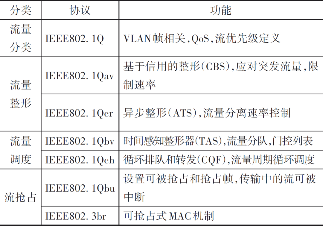

流量控制是实现TSN低时延传输和流确定性的关键技术之一。TSN的流量控制过程包括流量分类、流量整形、流量调度和流量抢占,对应的TSN协议如表2所示。
表2 流量控制类协议表
f5e71230-3ffb-11ee-ac96-dac502259ad0.png?imageView2/2/w/1000
目前流量控制类协议的研究热点领域主要包括:各类流量最大端到端时延分析,TSN流量整形方法研究和时间关键流的流量调度方法研究。目前的研究主要集中在单一协议,下一阶段需要围绕协议间的协同作用机制以及协议在实际车载网络场景下的应用开展。
