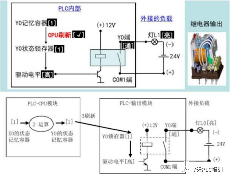

更换继电器
更换继电器,一般一把电洛铁和一个吸锡器就可以解决问题了。如果换了继电器,还是不正常,可以简单跟进一下这个继电器的驱动电路,大多数是一些三极管之类的器件,还有保护二极管以及限流电阻,一起更换了,基本上都可以处理好的,三极管可能型号上会有差异,但是一般功率不大,比如有9013之类的,基本上可以替代的。有些是一个驱动IC直接驱动的,比如ULN2003,直接更换就好。
总结 如果有程序,找到这款PLC的编辑软件和下载器,用电脑通电了链接起来,它有个在线诊断功能,可以直接监控到输出I/O的,把对应的输出点换到备用点上,然后把外边线路也改过去就可以用了。你们学会了吗?
