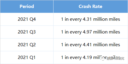

如图1所示,事故分析原因比较复杂,人为疏忽因素猜测应该是主因(例如系统感知决策能力不满足应用场景时责任人主体未能及时接管车辆等等)。有关系统感知决策能力问题,目测分析有可能来自于感知层目标识别,其原因可能包括:未能准确识别倒地的货车、路边桥墩、可行驶的区域,或者摄像头脏污,器件突然失灵等等。从上述分析可以看出,从2016年的第一起,到2022年的相同事故发生,纯视觉方案未能有效识别路肩停车位的卡车还是有很大可能性的。我们的出发点是希望能够更好的解决ADS行业落地的众多难题,当然不希望这些前沿技术探讨误导了行业专家和消费者心理,也特别注明不会对文中任何敏感领域的问题探讨承担任何法律责任,完整的事故分析结果请读者以官方出台的报告为事实依据。   对比US全国1 in 484,000 miles的事故率,来自某著名T车厂发布的2021年自产车交通事故安全评估的分析数据如下:
99e46020-4210-11ee-a2ef-92fbcf53809c.png?imageView2/2/w/1000
可以看出十倍的提升,依旧满足不了大众对智能出行安全的期望值。如果定位在上百倍或上千倍的提升为目标值或者说大众可以接受的程度,对行业设计者来说,前方的路依旧是任重而道远,更需要上下而求索,在5-10年内交付一个比较完美的答案。

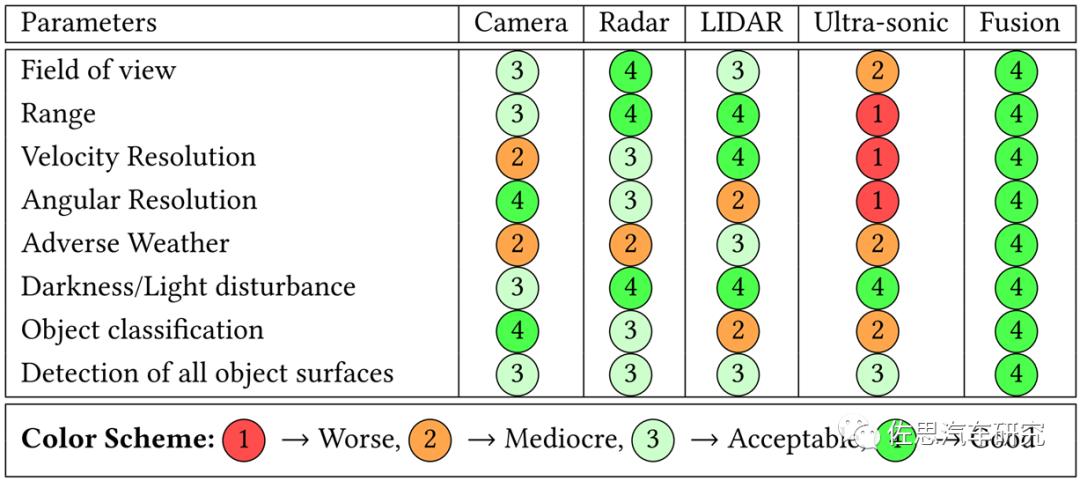

ADS部署的传感器在极端恶劣场景(雨雪雾、低照度、高度遮挡、传感器部分失效、主动或被动场景攻击等)的影响程度是不一样的。所以传感器组合应用可以来解决单传感器的感知能力不足问题,常用的多模传感器包括Camera(Front-View or Multiview; Mono or Stereo;LD or HD),毫米波Radar(3D or 4D)和激光雷达LIDAR(LD or HD)。如图3所示,ADS传感器特性可以总结如下:
Camera
优势:
可以提供360环视和远距前后视角的环境语义表征。
单目和多目Camera可以提供一定程度的目标深度信息。
不足:
(如图4和图7所示)受恶劣场景影响严重:雨雪、浓雾、强光等场景。
镜头脏污会严重影响图像质量。
需要一个照明环境。
LIDAR
优势:
可以提供场景的空间信息。
不足:
难以检测有反光效应的或者透明的物体。

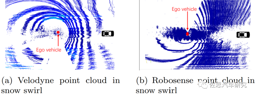

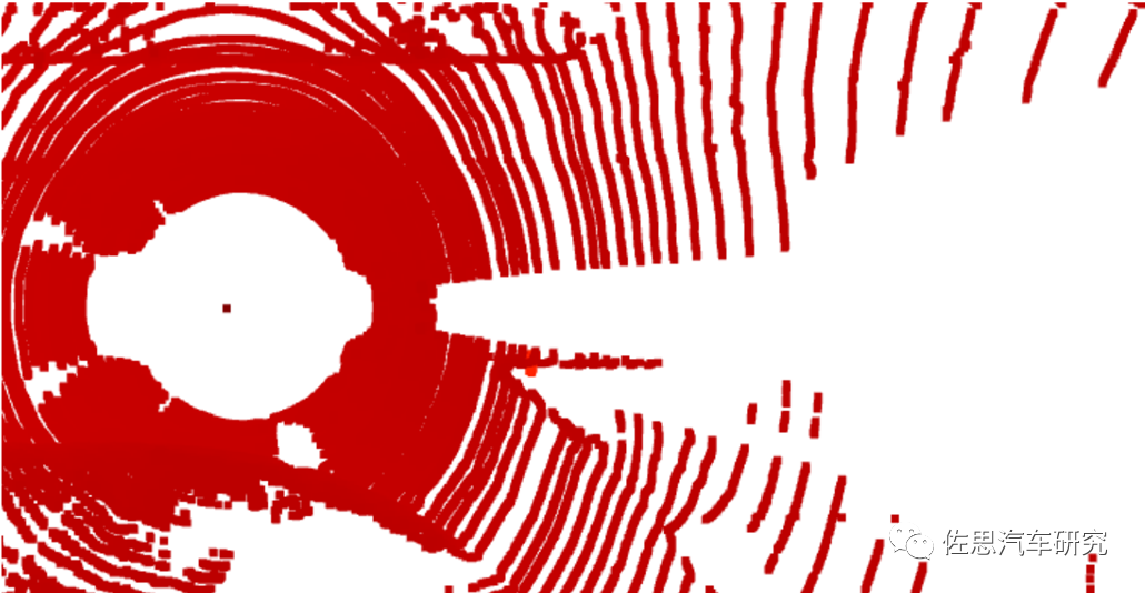

(如图5所示)当雨速高于40mm/hr到95mm/hr,信号反射密度严重损失并产生雨枕现象。
(如图5、图6所示)大雪天气下可视距离缩短并产生反射干扰波形。
(如图5所示)浓雾场景会产生鬼影现象。
温差会产生额外时间延迟。
Radar
优势:
总体对环境的适应性高。
对周围车辆检测准确率高,可以提供目标的速度信息。
4D Radar还可以提供目标高度的可靠信息。
不足:
不适合做小目标检测。
不能检测塑料袋等材料。
(如图6所示)大雨浓雾和暴风雪会产生接收信号强衰减和斑点噪声。
9a2e1f58-4210-11ee-a2ef-92fbcf53809c.png?imageView2/2/w/1000
图3:ADS传感层的不确定性与性能对比(Khan, 2022)
9a8d0d38-4210-11ee-a2ef-92fbcf53809c.png?imageView2/2/w/1000
图:LiDAR的暴风雪场景(Zhang 2022)

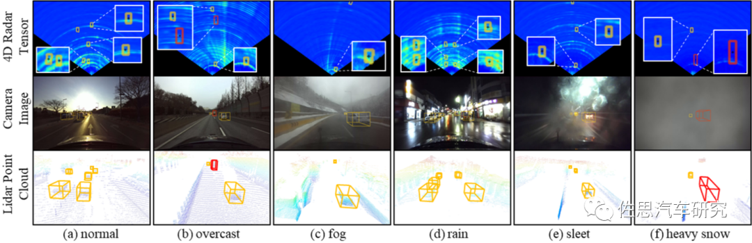

Camera和LiDAR的雨天场景(Zhang 2022)   ADS感知层的一个主要挑战是恶劣场景的挑战。如图8所示,对比LiDAR和Camera,4D高清Radar发送的毫米波,可以有效穿越雨滴和雪花,不受低照与雨雪雾天气影响,但会受到多径干扰问题影响,总体来说对环境的适应性高,单独或者组合应用对2D/3D目标检测非常有优势,同时还可以提供高精度的目标高度和速度信息,可以有助于ADS的预测规划性能提升。
9ac892f4-4210-11ee-a2ef-92fbcf53809c.png?imageView2/2/w/1000
图:4D Radar,Camera,LiDAR点云的3D目标检测识别对比案例 (Paek, 2022)  9a2479bc-4210-11ee-a2ef-92fbcf53809c.png?imageView2/2/w/1000

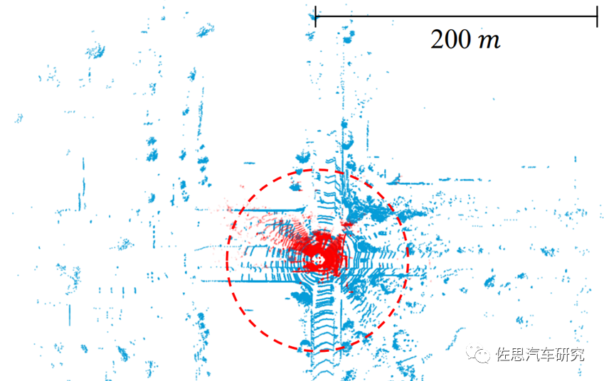

ADS感知层的一个挑战是可感知目标距离的挑战。远距离(250-300米)小目标感知任务对高速行驶AVs的安全响应速度是至关重要的。对3D目标识别等视觉任务可说,随着感知距离增加,抽取高密度特征的AI主干网络的计算复杂度会按照二次元速度增加,对算力需求也加速度增加。从图12的对比还可以看出,采用长距LIDAR可以提升感知距离,特征点可以覆盖更大的区域但更稀疏,同时也会产生”Centre Feature Missing(CFM)”即点云空心化或者叫黑洞的问题,极端场景包括近距离的超大车辆的中心特征缺失。解决CFM挑战问题的一般方法是在BEV特征空间依赖卷积操作通过特征发散来提供中心区域的感知场,或者通过点云中非空的区域来预测中间空心区目标,代价是目标预测误差和不确定性的输出结果,或者通过连通域打标签CCL进行Instance Point Group进行插值和滤波,以及整个点云的超分变率Super-Resolution来改善性能。
9bb4980c-4210-11ee-a2ef-92fbcf53809c.png?imageView2/2/w/1000
图12:短距LIDAR点云(红色,75米)与长距LIDAR点云(蓝色,200米)对比案例 (Fan, 2022)

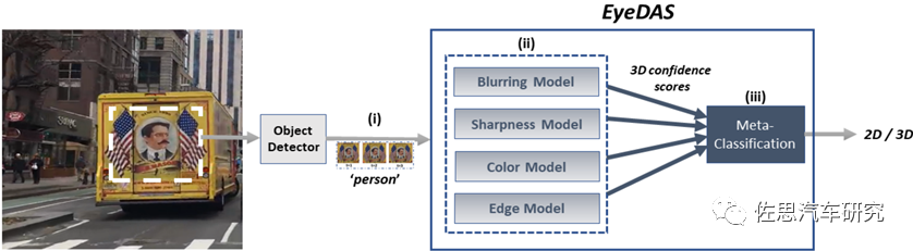

立体盲Stereoblindness的问题
人类是通过双目视差来进行2D/3D目标的识别与定位,纯视觉感知设计,通过跨摄像头部署或者希望通过单目视频信息进行3D目标识别,总体性能在实际驾驶环境中有产品应用体验。立体盲的问题,可以对比参考一下这些场景分析来定义,如图13所示的两个事故案例:纯视觉感知算法错把2D宣传画当成真实的3D目标,不停地针对假想的在前方飞奔的行人进行紧急刹车,彻底是一种逻辑混乱状态,严重的话也会因为采取了错误决策导致车祸。设想一下,如果类似宣传画、交通障碍标志(宣传画或者实际物品)在行驶车辆上,也许通过点云来识别目标是否运动,纯粹靠单目或跨摄像头融合感知3D或者所谓活体目标,困难重重。一种解决的思路是采用Few-shot Learning-based的方法来消除立体盲问题带来的致命安全威胁。如图14所示,EyeDAS案例是对检测到的目标抠图进行四种属性的非监督概率估测,通过一个宏分类器来决策是否是2D/3D目标。类似这样的实现策略,相信如果有足够的数据,一个DNN网络同样可以基于单目做很好的活体或者3D目标识别,可以见到类似的这样设计,但立体盲问题需要重点评估。
9be84396-4210-11ee-a2ef-92fbcf53809c.png?imageView2/2/w/1000
图14:EyeDAS 后处理算法案例(Levy 2022)   ADS的感知算法不确定性   从UN的统计数据可以看到,全球每年道路交通事故都约有5000万人伤,125万人亡,经济损失可以高达约1.85万亿美元,而94%交通事故均来自可以避免的人为因素,且90%发生在中低收入的国家。研究表明,将有效预警提前1.9秒,事故率可下降90%,而提前2.7秒,事故率可下降95%,所以AI算法的感知认知领域的技术进展推动了辅助ADAS以及自动驾驶ADS技术的行业落地也是势在必然的。2021年统计数据表明,一个US司机在自然驾驶环境NDE下每英里的车祸发生平均概率约在百万分之一的水平。而2021年US加州自动驾驶车辆AVs最好的disengagement rate也只能做到十万分之一。由于篇幅原因,本文不准备全面展开讨论感知算法中众多不确定性问题。只重点讨论1-2个大家比较关注的技术难点。

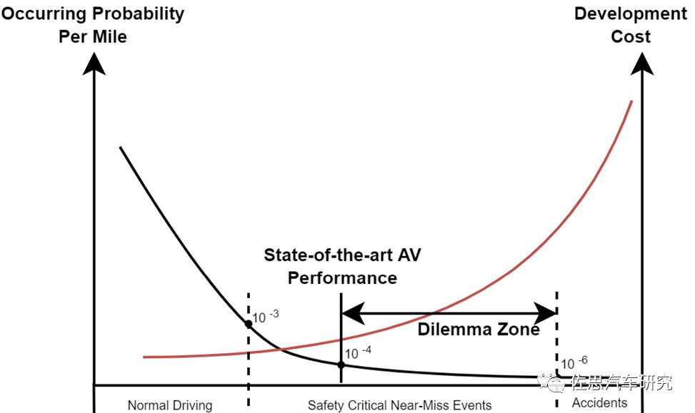

图16:ADS中CoR问题的呈现图 (Khan, 2022)   如图16所示,CoR稀缺问题总体有很多中解决方法,但在机器人、ADS领域的一个关键挑战是系统安全性能的保证。一个解决的思路是采用仿真来产生上述所提的大量稀少的安全事件场景,但仍然远远不够,原因在于多数仿真环境采用手工设计的规则很难模仿现实驾驶场景的高复杂性与不确定性,安全相关的真实事件数据非常难以采集,实际路况中人车交互和车车交互也很难建模,安全度量和评估也同样异常艰难。从AI算法角度,可以在仿真数据基础上继续结合Importance Sampling和Importance Splitting方法,Importance Sampling方法可以根据输入的概率分布来对输出的Likelihood Ratio释然比进行加权来产生无偏置的估计,这只适合简单的场景。Importance Splitting方法强激励的通道可以继续分解,可以将稀有事件的估计分解成条件概率分布序列从而减少估计方差,但人工设置的阈值选取是一个挑战,也很难评估Policy空间的性能敏感性,尤其是针对near-miss事件和交通事故等各类不确定性。
涉及交通安全的事件场景数据是非常稀缺的。假定上亿英里里程数可能碰到一次AVs的致命事件,需要上万亿英里的里程数估计才能积累足够的数据。从工程实践来看是非常不现实的,虽然2022已有几个国家先后开通了ADS L4车辆上路的法规,但这个僵局严重影响了AVs安全性能的提升和部署进程。一个可行的方案是通过收集人驾驶的车辆数据,例如US交通部的统计,每年全国有3万亿英里的里程数累计,其中包括6百万次车祸,2百万人受伤,3万人致命伤亡事件。避开数据采集的隐私问题不谈,这类自然驾驶环境NDE海量车辆轨迹数据,可以有助于建立高保真NDE模型,从而通过仿真环境来构建大量合成数据,这样的思路在过去对其它行业感知类视觉任务已经证明是非常行之有效的。
  业界第二种思路是将这类涉及交通安全事件的发生概率降低到人类可以接受或者可以忽略的水平。如图11所示,解决问题的途径包括协同CAV技术,即通过对道路基础设施部署大量的多模传感设备(Camera, LIDAR, Radar),通过 V2V,V2I(例如路边边缘计算设备RSD)和V2X通信技术来提供车车或者车路协同来实现知识与信息共享,有效解决单个AVs由于遮挡和有限视野问题产生的难决策的僵局。相对而言,单AV的多摄像头、多模融合感知多任务共享,以及CAV(V2V,V2I)之间跨摄像头、跨模感知融合技术目前已经有非常明显的进展。
