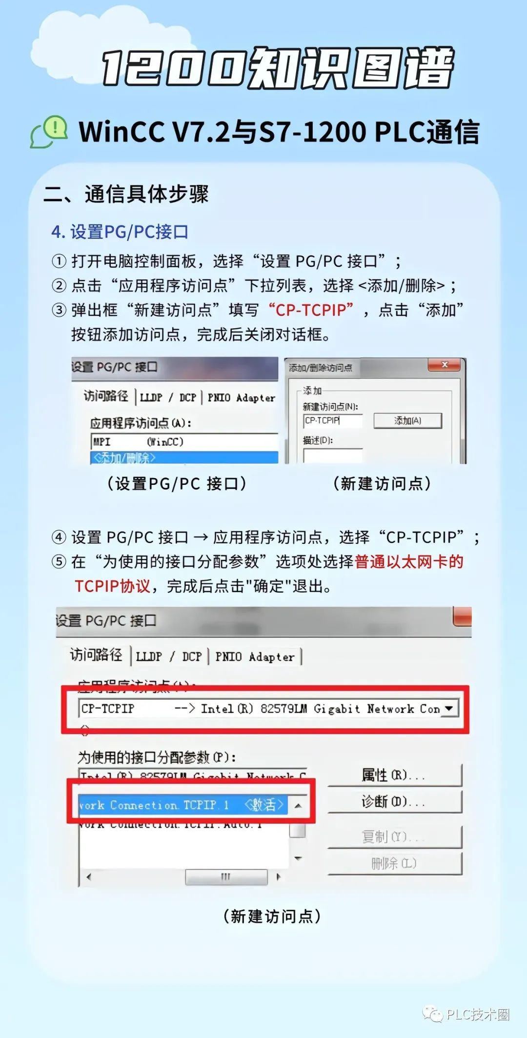

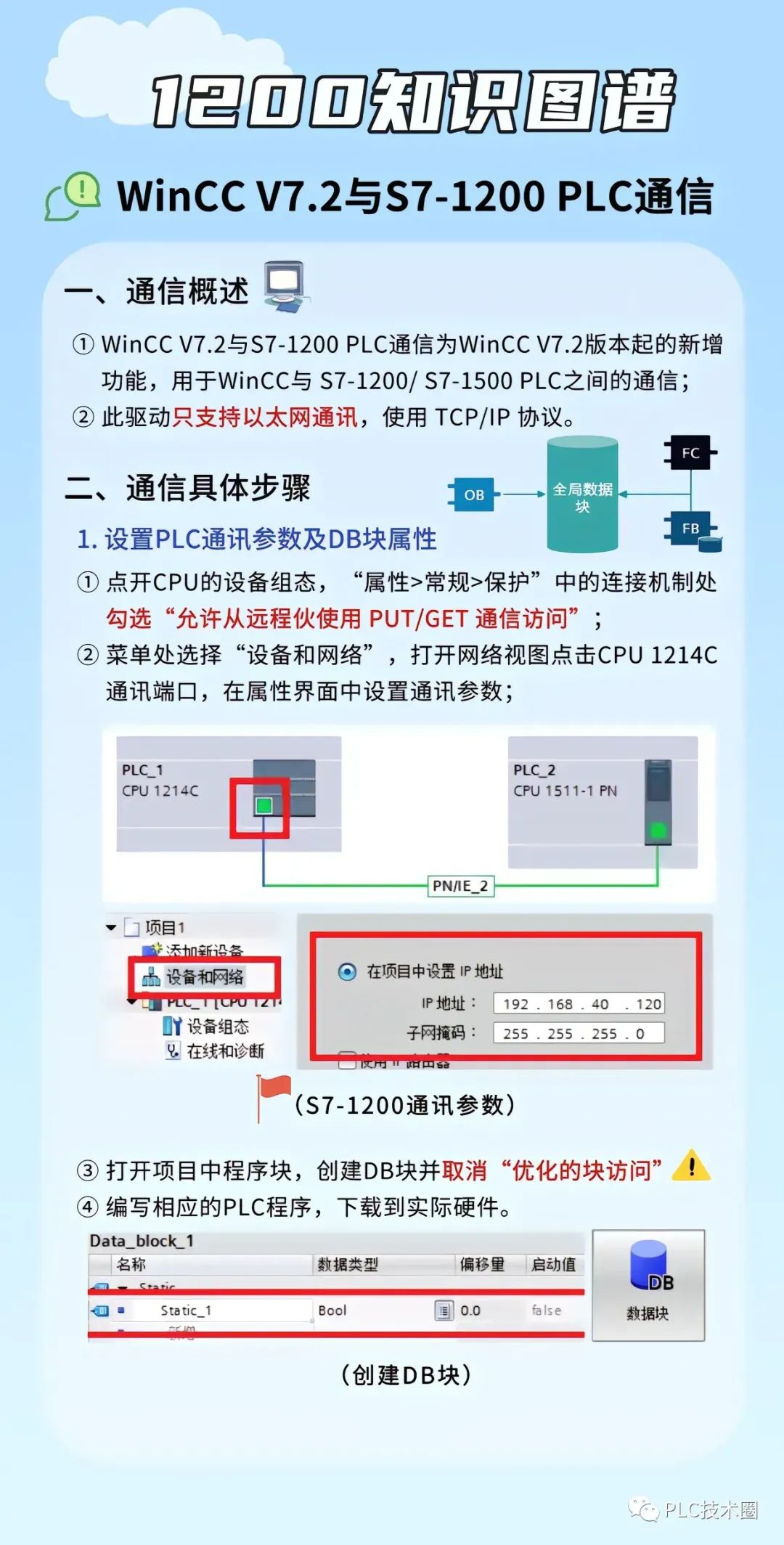

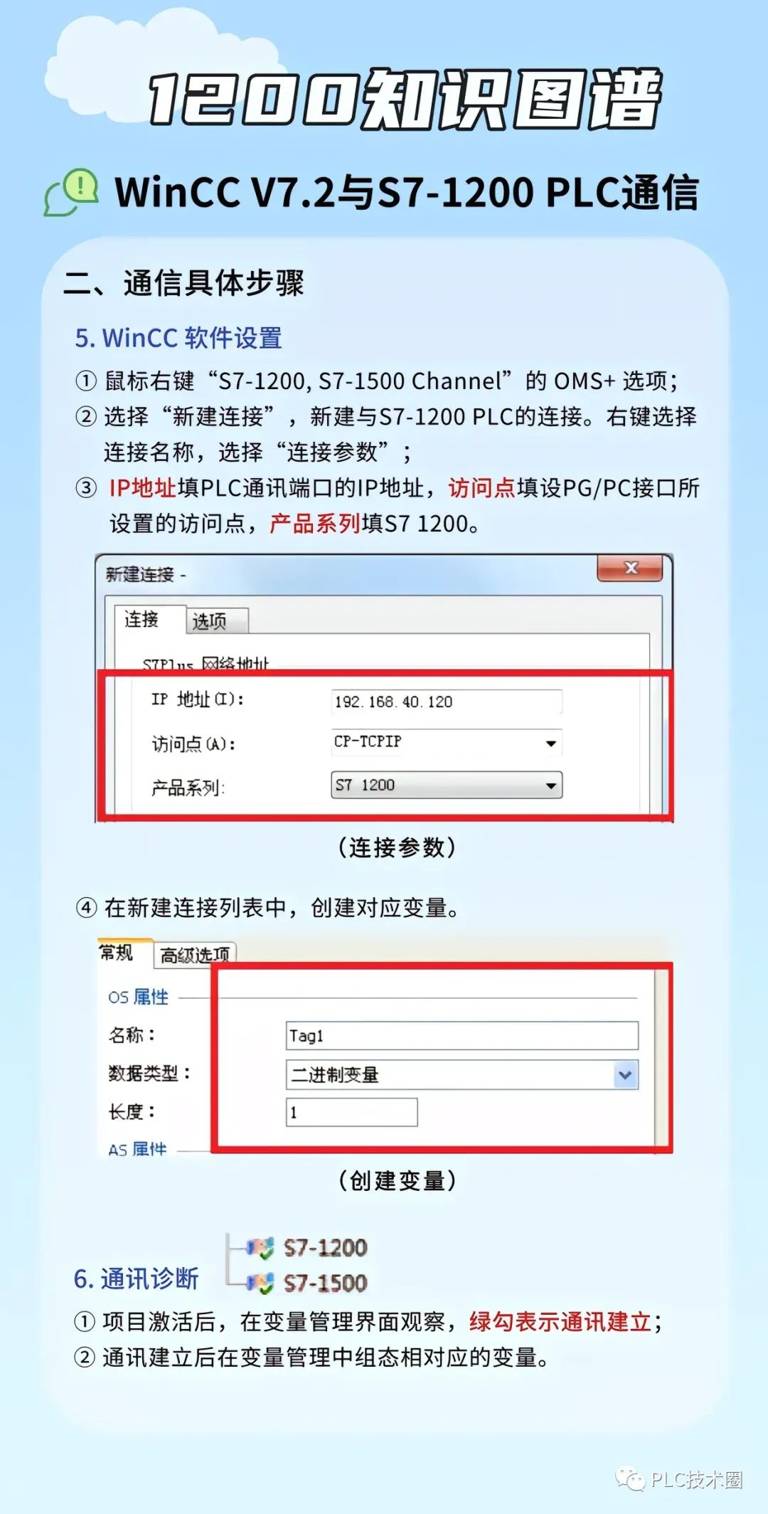

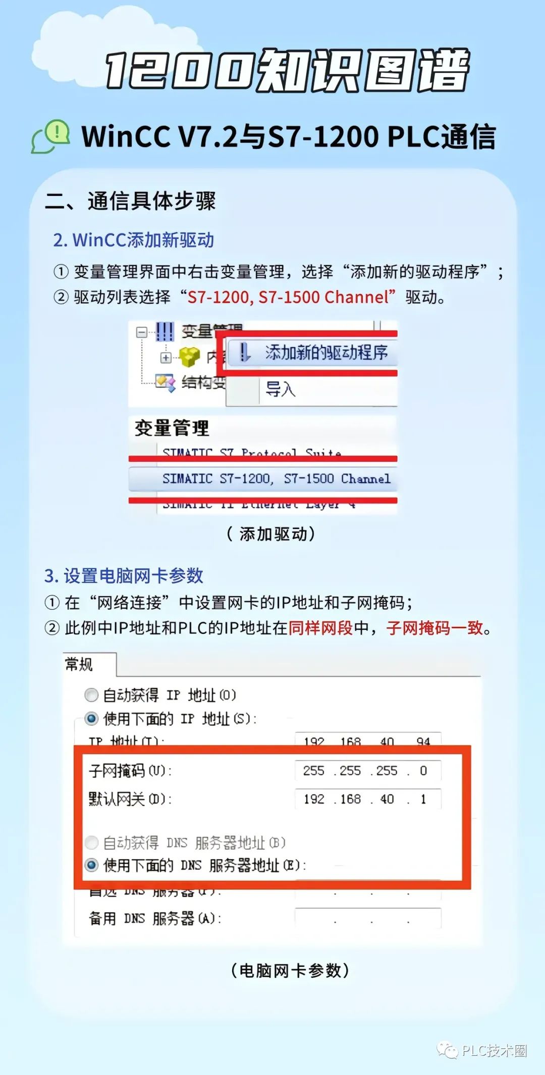

①WinCC V7.2与S7-1200 PLC通信为WinCC V7.2版本起的新增功能,用于WinCC与S7-1200/ S7-1500 PLC之间的通信;
②此驱动只支持以太网通讯,使用TCP/IP协议
