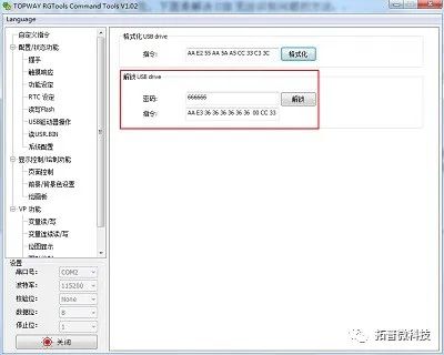

如果Smart LCD的工程中有加密,需要先发送指令解密,电脑才能识别USB.解密方法为:给模块连接电源上电,然后连接串口并打开串口工具。用串口工具发送解密指令后即可识别USB设备。比如发送解密口令为666666,指令为:AA E3 36 36 36 3636 36 00 CC 33 C3 3C.如下图所示:

如果下载工程中出现错误后导致USB无法识别,可连接电脑重新格式化即可。
