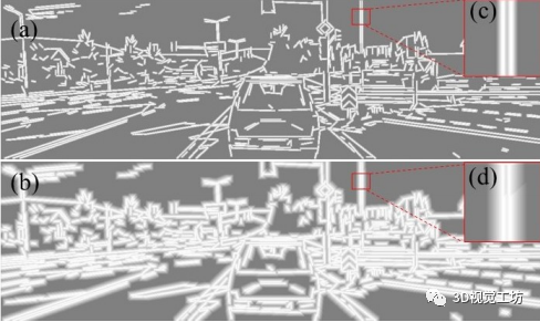

3.2 图像处理
在图像处理中,首先将RGB图像转换为灰度图像;然后通过[1]中的线特征提取算法进行线特征提取;然后对灰度图像进行距离变换。
下图展示了这个过程。
wKgaomTwAEqAReRUAAMfOZ8osLc801.png?imageView2/2/w/1000
图(b)中的白色边缘和图(c)中的白色线条分别代表聚类的边缘特征和线特征。如图(b)所示,应用距离变换模型后,聚类后的边缘特征更加无序。相反,图(c)中的线特征组织得更好,产生的灰度变化更小。它可以允许更大的搜索步长,从而防止优化过程进入局部解决方案。
白色像素表示提取的特征,灰度变化表示到边缘或线特征的距离。像素越白,越接近这些线特征的中心

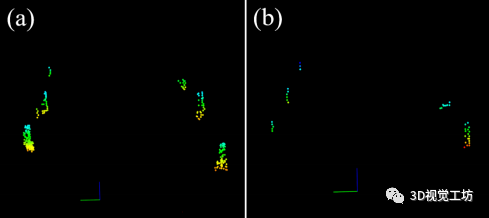

在激光雷达处理中,其原理是利用距离不连续性来获得更多的边线特征。为了实现这一目标,采用局部映射的方法,将三帧点云合并为一帧,使一帧能呈现更多的点。具体来说,利用NDT方法计算当前帧和前两帧之间的变换矩阵。
在单帧和三合一帧中提取的边界线点对比如下图所示。图(a)显示了通过将三帧点云转换为一帧点云得到的更密集的点云,与图(b)中的另一帧点云相比,可以显示更多的点。这可以提高提取性能,特别是在应用低光束激光雷达时。

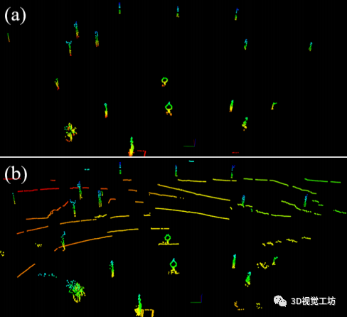

在上面的处理之后,得到了无序的线特征。下面采用两步过滤方法来消除异常值。
第一步:由于点云已经转换成图像形式,因此设计了一个卷积核来过滤掉距离所有八个相邻点超过一定阈值的点。这种过滤方法可以去除所有的异常点以及与地面对应的点。剩余的特征可以被识别为线特征。
过滤前后的线特征如下图所示。
4d0e486c-452e-11ee-a2ef-92fbcf53809c.png?imageView2/2/w/1000
第二步:使用聚类算法去除相邻点很少的线特征,剔除短于8像素的线特征。
以上两个过滤步骤可以提供更有条理的点云线特征,保证后续步骤的优化效果更好

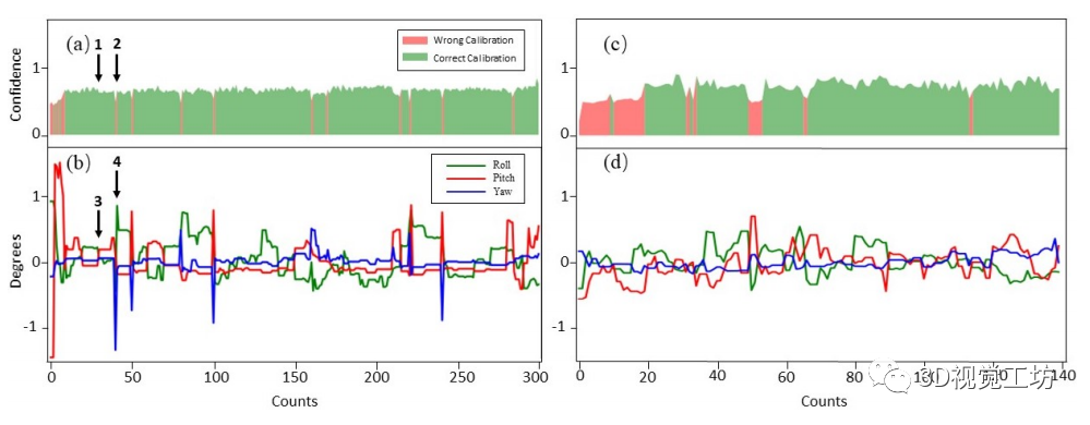

图(a)和(b)给出了实验一的结果,图(c)和(d)给出了实验二的结果。在这两个实验中,在X、Y、Z轴上增加了1度的旋转偏置,并对地面真值参数增加了0.05米的变换偏置。然后,每10帧添加0.5度的旋转偏差。需要指出的是,1度旋转偏置是正还是负是随机的。实验将标定误差与地面真实值进行了比较。此外,还测试了检测误校准的能力和纠正偏差的速度。
4d4e6a82-452e-11ee-a2ef-92fbcf53809c.png?imageView2/2/w/1000
在不计算人为误差的情况下,横摇、俯仰、偏航的最大误差始终在0.5度以内。由于激光雷达具有较高的水平分辨率,偏航的校准结果最为精确。尽管激光雷达在垂直方向上的分辨率要低得多,并且该方向上的3D特征呈现频率较低,但由于采用了自适应优化算法,并且该方向的权重较高,因此所提出方法仍然可以达到较高的精度。总体而言,在所有维度上的平均旋转误差为0.12度,低于大多数离线校准技术。
4.2 纠错速度分析
在上图(a)和(b)中,黑色箭头1、2、3和4指向添加偏差的框架。对于箭头1和3提出的方法立即纠正了偏差,而没有显示置信度下降,而对于黑色箭头2和4,红色部分在两帧内变为绿色(图(a)),这意味着偏差在两帧内得到了纠正。实验二也出现了同样的情况(图(c)和(d))。这里也推荐「3D视觉工坊」新课程《如何学习相机模型与标定?(代码+实战)》。
