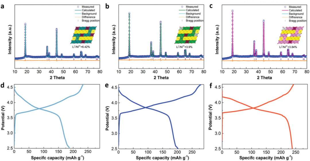

图1 结构和充放电能力。NM (a)、NMA (b)和NMA-δ (c)的XRD Rietveld细化。NM (d)、NMA (e)和NMA-δ (f)的0.05 C充放电曲线。
采用熔盐辅助煅烧法制备了无钴LiNi0.8Mn0.2O2 (NM)、LiNi0.8Mn0.15Al0.05O2 (NMA)和LiNi0.8Mn0.1125Al0.05O2 (NMA-δ)。所得材料的电感耦合等离子体发射光谱(ICP)估计的成分接近其设计的化学式(表S1,支持信息),并且Mn缺乏的设计是为了在NMA-δ中产生阳离子空位。利用高分辨率X射线衍射(XRD)数据的Rietveld细化验证了TM层中的阳离子空位。在细化NMA-δ晶体结构时,以Li离子填充过渡金属(TM)层中所有阳离子空位作为初始态,然后运行Rietveld细化程序。最终,细化的晶体结构表明,在NMA-δ中,TM层中约有4%的八面体位是空的;R因子在2%左右,χ2接近3,说明精细化晶体模型具有较高的可靠性(图1a-c和表S2-S4,支持信息)。由于高价阳离子产生较大的静电斥力,在动力学上不利于Li离子迁移到TM层,这可能是阳离子空位存在的原因。通常在典型共沉淀法的产物中发现的Li5AlO4杂质相在本工作中没有检测到。通过Rietveld细化计算得出,NM、NMA和NMA-δ的Li/Ni混排率分别为6.42%、3.9%和3.84%,与图S1d的(003)/(004)趋势一致。商品化NCM811的典型(003)/(104)比值在1.2-1.3之间。NM的(003)/(104)比减小到1.18,表明在没有Co的情况下Li/Ni的混合加剧。NMA的(003)/(104)比反弹到1.2以上,这有力地支持了Al和Co一样可以促进层状结构阳离子有序的观点。值得注意的是,NMA-δ的(003)/(104)比为1.29,这表明阳离子空位也有助于结构有序。
Li/Ni混排被认为是层状阴极可逆去锂/锂化的主要结构障碍,它在初始循环中导致较大的IRC(不可逆容量)。在层状结构中,锂离子可以在两个八面体位点之间跳跃,氧哑铃直接(ODH途径)或中间四面体位点(TSH途径)。由于Ni - O键更强,混合在Li层中的Ni离子使ODH通路变窄,对Li迁移产生更大的静电斥力。一般来说,Li/Ni混排程度越低,常规NCM阴极的导电性越好,不可逆容量越小。
在0.05 C的充放电试验中,无Co阴极在锂离子衰减/锂化可逆性方面表现出很大的差异。如图1d-f所示,NMA-δ可以提供238 mAh/g的放电容量,NM和NMA分别为187和202 mAh/g。Li/ Ni混排的减少可能是NMA-δ可逆容量增强的原因之一。在充放电开始时,NMA-δ捕捉到了电压的快速上升/下降,这可能是由于其表面有更多的活性氧,如图S2(辅助信息)所示。更重要的是,虽然Li/Ni混合非常接近(3.8 ~ 3.9%),但NMA和NMA-δ的IRC却有显著差异。NMA-δ的IRC最小,仅为4.72 mAh/g。而NMA的IRC最大,为78 mAh/g。

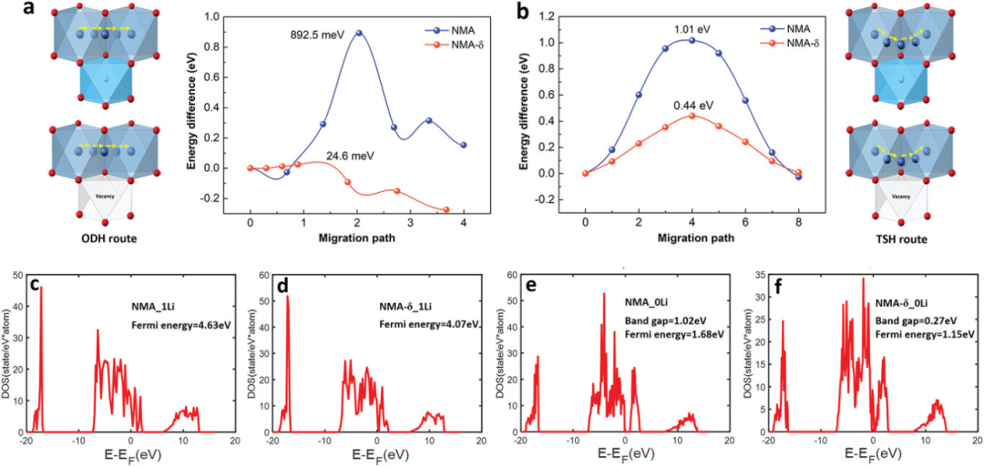

图3 第一性原理计算了由Al和阳离子空位引起的Li迁移能垒和态密度。a) ODH途径和能垒。b) TSH途径和能垒。c、d)初始状态下NMA和NMA-δ的DOS值。e,f)全SOC下NMA和NMA-δ的DOS值。
另一方面,靠近ODH和TSH通路的阳离子可对锂离子的迁移施加静电斥力,且已证明低价阳离子有利于锂离子的快速迁移。本文计算了Al3+和阳离子空位引起的Li迁移能垒。用于ODH能量势垒计算的晶体模型采用原始材料的初始c参数,而用于TSH能量势垒计算的晶体模型采用H2相在2/3 SOC下的c参数(表S5,支持信息)。由于在初始氧化状态下,ODH是Li扩散的唯一途径,而TSH活化所需的双空位在2/3 SOC时很容易形成。如图3a所示,Al3+引起ODH通路的能垒为892.5 meV,与其他阳离子(Ni≈775 meV, Mn≈900 meV)引起的能垒接近。
令人惊讶的是,阳离子空位显著降低了ODH途径的能垒,仅为24.6 meV,比无空位晶格环境下(Ni≈550 meV, Mn≈520 meV)的能垒低一个数量级。图3b显示,与Al3+相比,阳离子空位也能使TSH通路的能垒降低56.4%。图3c-f比较了NMA和NMA-δ的计算态密度(DOS)。NMA-δ的费米能级低于NMA的费米能级,这可以归因于Mn缺乏导致的d电子较少。当提取所有Li离子时,NMA-δ的带隙(0.27 eV)明显小于NMA的带隙(1.02 eV)。在充满电状态下,带隙大大减小,有利于NMA-δ在放电初期的电子转移,有利于快速插入锂离子。根据DFT计算结果,TM层中的阳离子空位可以大大降低Li迁移的静电斥力,NMA-δ在充满电状态下的带隙比NMA小得多。因此,在充放电过程中,NMA-δ中Li的扩散系数显著增强。

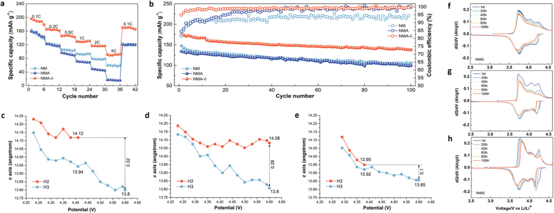

图5 倍率能力和循环稳定性。a)倍率能力比较。b) 0.5 C循环性能比较。NM (c)、NMA (d)和NMA-δ (e)的H2/H3相变的c参数变化。NM (f)、NMA (g)和NMA-δ (h)的第1 ~ 100次循环dQ/dV曲线。
图5a比较了三种阴极的倍率能力。在0.1 C的低电流密度下,NMA和NM的放电容量非常接近。较差的Li扩散系数和较大的初级粒径导致NM和NMA在0.1 ~ 0.05 C之间表现出较大的容量差异(图1)。当电流密度增加到0.2 C及以上时,较差的Li(图2e)导致NMA表现出最小的放电容量。而NMA-δ在0.1 ~ 5C范围内持续提供最大的放电容量,并且在高倍率放电后,NMA-δ在0.1 C倍率下仍然可以提供175 mAh/g放电容量。图5b比较了三种阴极在0.5 C下的循环稳定性。在初始循环中,NM提供的放电容量略大于NMA,然后它们在随后的循环中表现相似,在第100次循环时容量保持在75%左右。而NMA-δ最初提供172mAh/g,100次循环时仍保持81%的初始容量。NM和NMA的初始库仑效率均在83%左右,经过20次循环后仍低于95%。相比之下。NMA-δ在第一个循环中具有95%的库仑效率,仅在8个循环中迅速达到99%。经过50次循环后,NMA慢慢达到99%,NM在测试中从未超过95%。
层状阴极的库仑效率受Li/Ni混合、结构不可逆性、表面重构和晶格应变等几个关键因素的影响。NM和NMA初始库仑效率较差的原因是Li/Ni混合最严重,结构不可逆性最差,分别如图1和图2所示。此外,强Al-O键可以延缓表面重构和金属溶解,稳定的表面结构解释了为什么NMA在长周期循环中比NM表现出更好的库仑效率。严重的晶格应变是造成库仑效率差的另一个主要原因。在高荷电状态下,H2/ h3相变通常伴随着层状结构c轴上的突然收缩,这可能导致严重的晶格应变,并导致高度脆性颗粒产生裂纹。图5c-e比较了三种阴极H2/ H3相变引起的c参数变化。在完全荷电状态下,3种阴极的c参数非常接近(≈13.8 Å),但H3相和H2相的收缩有显著差异。NM的c轴减小0.32 Å,对应于2.2%的晶格应变,NMA的收缩比NM小(0.28 Å),对应于1.9%的晶格应变。在NMA-δ (0.1 Å)中,c轴收缩被显著抑制,对应于0.7%的晶格应变。与NM相比,NMA-δ中H2/ h3相变引起的晶格应变被显著抑制了78%,这有助于在长周期循环中大大提高库仑效率。H2/ H3相变引起的c参数突然收缩是由于TMO6层间明显的滑移,滑移由O2−离子2p轨道间静电斥力增加所驱动的。每个TMO6八面体中的阳离子(Mn+)通过d轨道和2p轨道的重叠与6个O2-离子成键,这意味着2p轨道的指向在晶格中是刚性的。因此,静电斥力的增加驱动TMO6层滑动,使2p轨道交错,相邻TMO6层之间的c参数急剧缩小。在存在阳离子空位的情况下,O2−离子的2p轨道可以更自由地调整其指向方向,从而缓解了不断增加的静电斥力,从而避免了TMO6层间明显的滑动,抑制了c参数的收缩。在充电过程中剧烈的晶格收缩会引起粒子开裂或解体,失去电接触,这使得一些活性物质在放电过程中无法锂化。因此,晶格收缩的大大减小增强了NMA-δ的结构可逆性,如图2所示。
通过图5f-h比较的dQ/dV曲线揭示了容量退化的根源。从第1到第20个周期,NMA出现了明显的阳极峰衰减(图5g),这可以归因于图2b所示的结构可逆性最差。从第20循环到第100循环,三种阴极的阳极峰退化趋势为NM > NMA > NMA-δ。在长周期循环中,这种退化主要是由疲劳相裂纹和颗粒裂纹引起的。近年来的研究表明,在高荷电状态下,锂离子会逐渐陷入电化学疲劳相,这是由于表面重构层与体层结构之间的界面晶格应变较高所致。Li/Ni混排和金属溶解都能引起表面重构,从而加速疲劳相的形成。在H2/H3相变过程中,受到严重晶格应变的颗粒由于颗粒破碎而逐渐失去电化学活性,从而导致容量下降。因此,阳极峰的退化,特别是在高荷电状态下,是细颗粒疲劳和裂纹的良好指示。最严重的Li/Ni混排(图1d)和最严重的H2/H3相晶格应变(图5c)是NM快速降解的主要原因。NMA-δ稳定的电化学活性和更好的容量保持可以归因于最低的Li/Ni混排(图1d)和最小的H2/H3晶格应变(图5e)。
