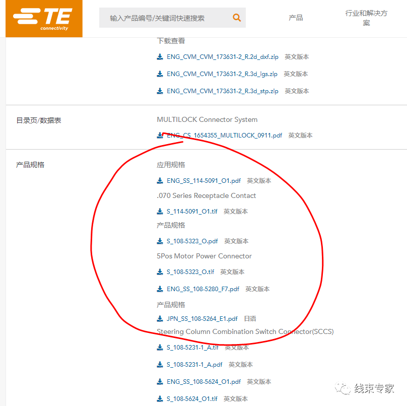

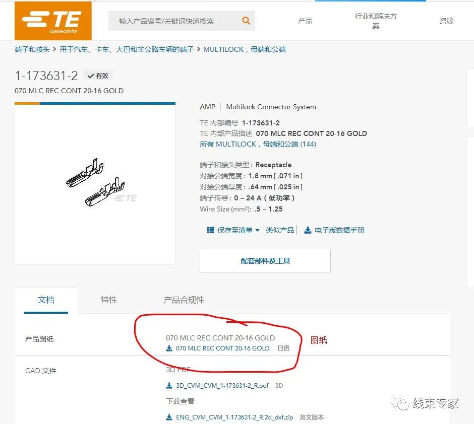

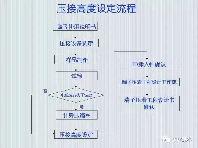

在线束的末端,有许许多多的端子负责完成线束产品在各种工况电流下的导通。不同的端子匹配不同的线径,那么端子如何更好的与电线紧密连接从而保证良好的导通性能呢?本文主要介绍了端子压接高的设定流程。以下内容系本人从业以来一直沿用的方法,仅供参考。

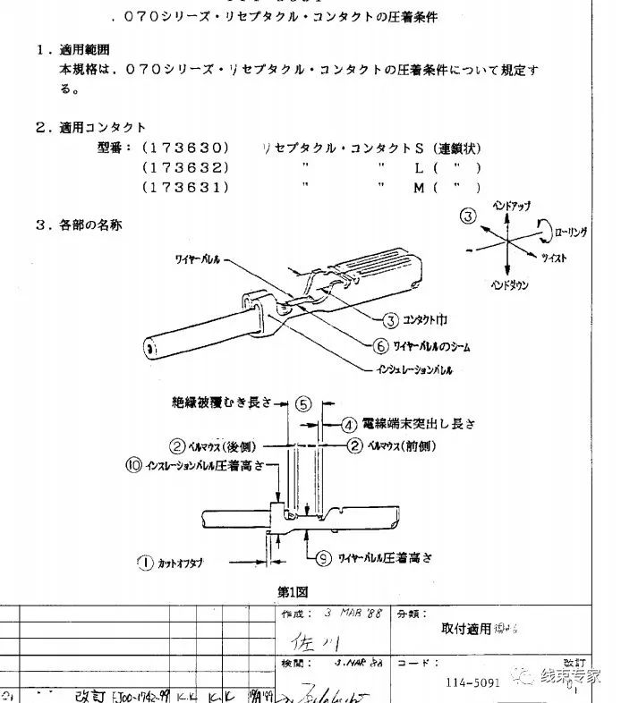

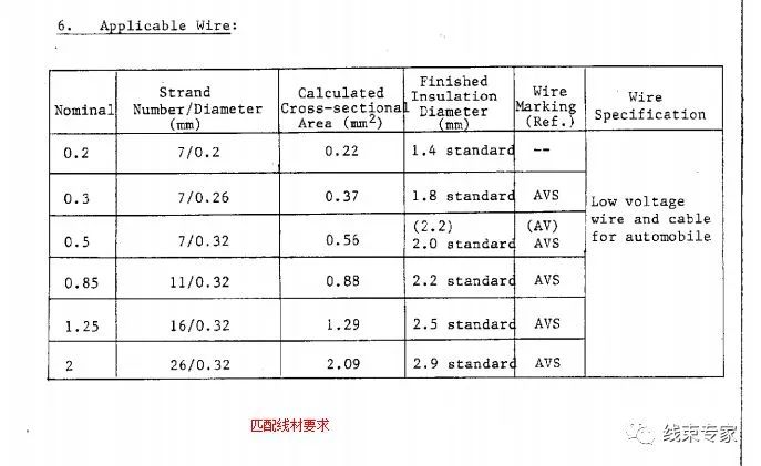

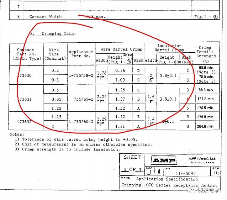

A.一般的比较有名气的端子/连接器供应商都有规格书及应该规范,如泰科、MOLEX 等,上面都有推荐匹配压接组合和对应的压接参数,都是原厂经过验证的,比较有权威性,只要按照推荐的压接参数制作压接模具刀片,验收放行就OK了,而且客户审核也比较好解释,按照原厂供应商推荐的参数设定的,就不会再追问压接参数的制作流程。
bf9e52b6-48ce-11ee-97a6-92fbcf53809c.jpg?imageView2/2/w/1000
bfcb63dc-48ce-11ee-97a6-92fbcf53809c.png?imageView2/2/w/1000
bff2e470-48ce-11ee-97a6-92fbcf53809c.jpg?imageView2/2/w/1000
c016401e-48ce-11ee-97a6-92fbcf53809c.jpg?imageView2/2/w/1000c04c870a-48ce-11ee-97a6-92fbcf53809c.jpg?imageView2/2/w/1000

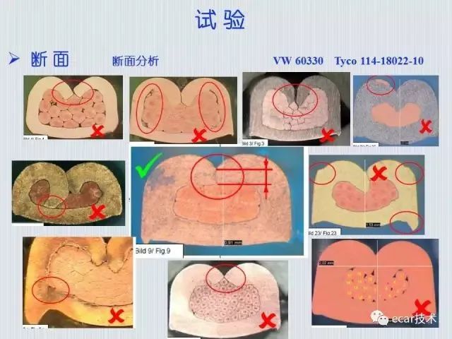

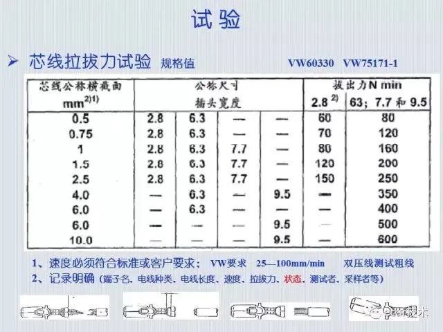

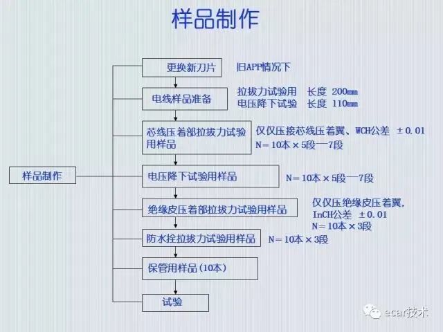

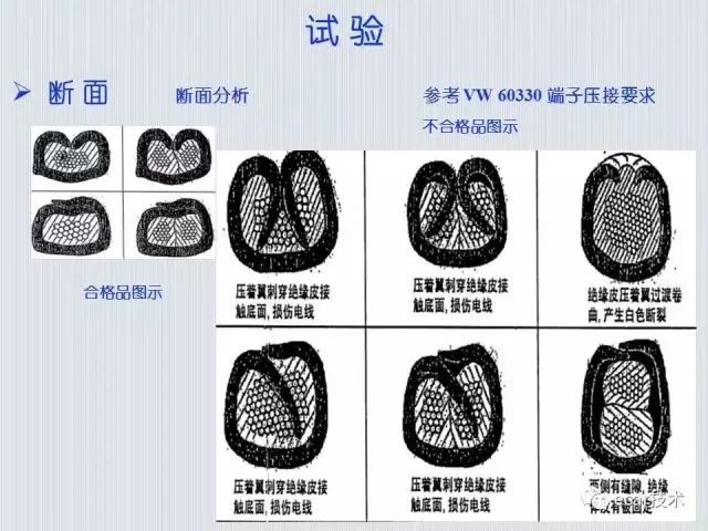

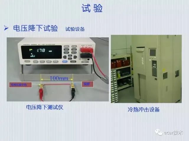

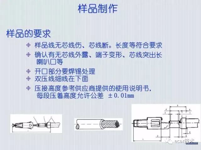

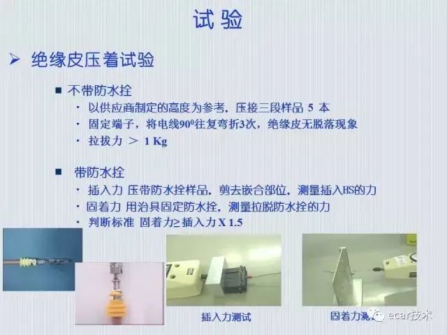

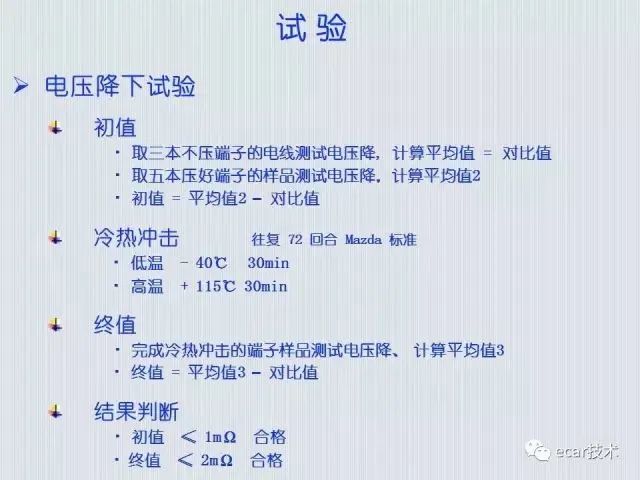

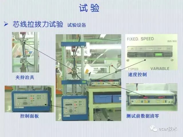

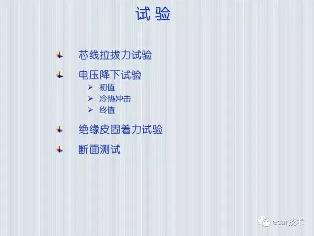

B.对应端子/连接器供应商不能提供推荐压接参数的压接组合,我们可以参照如下验证流程制作压接参数,而且要验证记录都要保存好,用于应对客户审核及追溯!
c07177ea-48ce-11ee-97a6-92fbcf53809c.jpg?imageView2/2/w/1000
c08af8a0-48ce-11ee-97a6-92fbcf53809c.jpg?imageView2/2/w/1000
c0bd77b2-48ce-11ee-97a6-92fbcf53809c.jpg?imageView2/2/w/1000
c0d2f31c-48ce-11ee-97a6-92fbcf53809c.jpg?imageView2/2/w/1000
c0e96e30-48ce-11ee-97a6-92fbcf53809c.jpg?imageView2/2/w/1000
c10ba248-48ce-11ee-97a6-92fbcf53809c.jpg?imageView2/2/w/1000
c12b813a-48ce-11ee-97a6-92fbcf53809c.jpg?imageView2/2/w/1000
c14a991c-48ce-11ee-97a6-92fbcf53809c.jpg?imageView2/2/w/1000
c163c57c-48ce-11ee-97a6-92fbcf53809c.jpg?imageView2/2/w/1000
c17e6cb0-48ce-11ee-97a6-92fbcf53809c.jpg?imageView2/2/w/1000
c1a63ee8-48ce-11ee-97a6-92fbcf53809c.jpg?imageView2/2/w/1000
c1c56e1c-48ce-11ee-97a6-92fbcf53809c.jpg?imageView2/2/w/1000
c1ded122-48ce-11ee-97a6-92fbcf53809c.jpg?imageView2/2/w/1000
c1faa28a-48ce-11ee-97a6-92fbcf53809c.jpg?imageView2/2/w/1000
c22a7172-48ce-11ee-97a6-92fbcf53809c.jpg?imageView2/2/w/1000

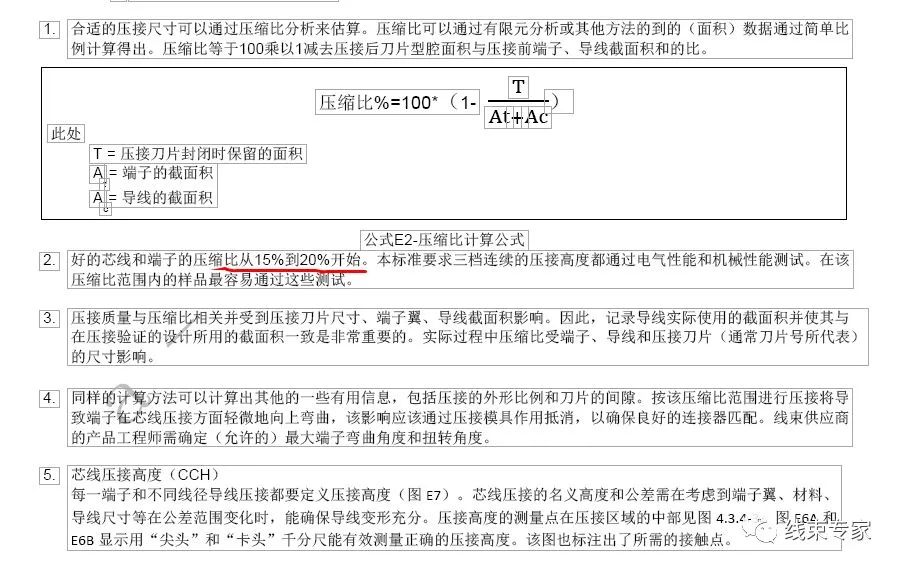

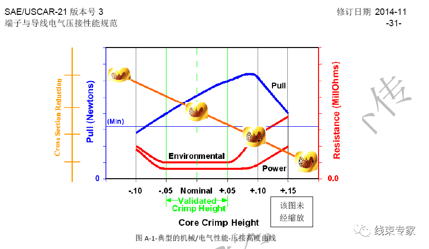

关于压缩比的标准定义在USCAR21有明确定义:截图如下
c25b303c-48ce-11ee-97a6-92fbcf53809c.png?imageView2/2/w/1000
c27c461e-48ce-11ee-97a6-92fbcf53809c.jpg?imageView2/2/w/1000
