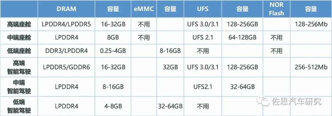

汽车里每个SoC和高端MCU都需要存储器配合,用量最大的是座舱SoC和智能驾驶SoC,其次是T-Box和仪表,再次是网关和底盘。   存储器主要分为三类:
一类是DRAM,做数据和代码缓存,主流的是LPDDR4和LPDDR5;
第二类是存储数据,主流的是eMMC和UFS;
第三类是存储代码,主流的是NOR Flash。

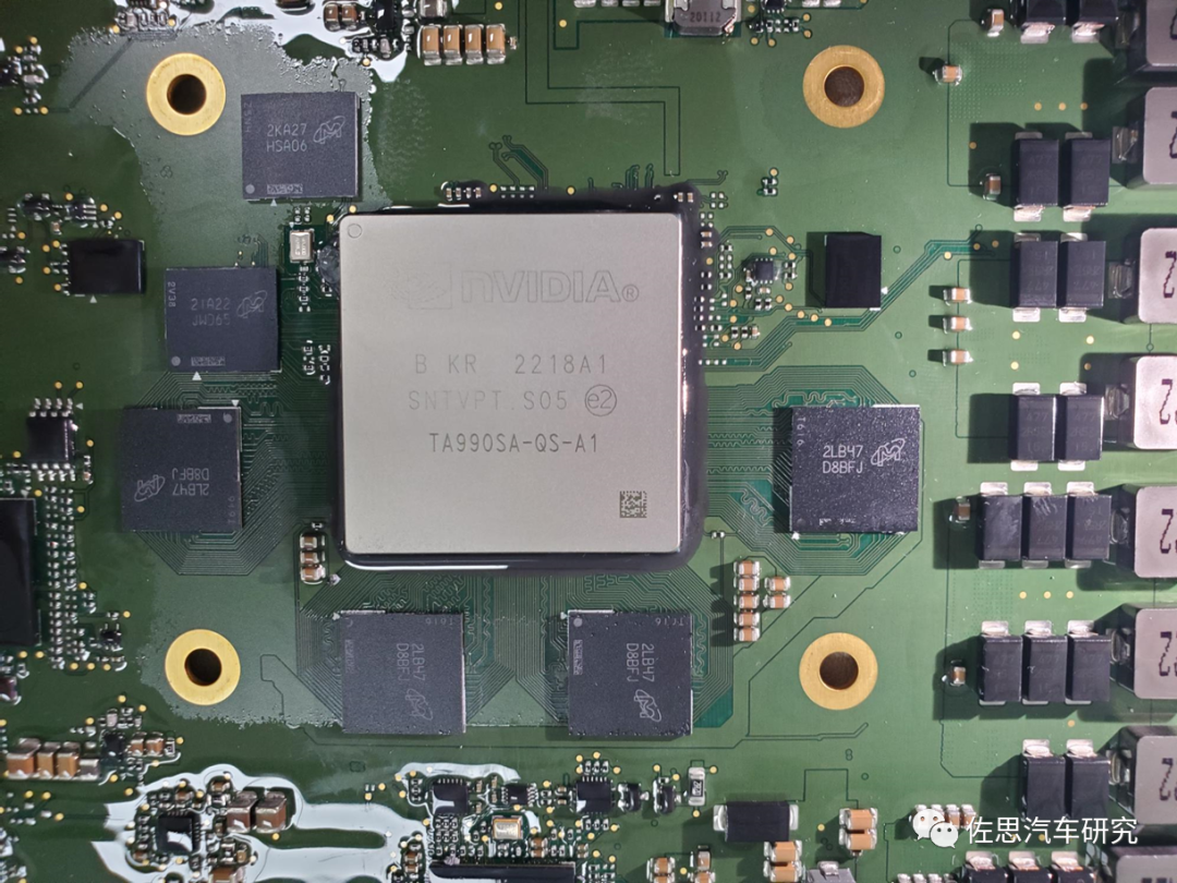

上汽飞凡R7智能驾驶域控制器
ed561358-372e-11ee-9e74-dac502259ad0.png?imageView2/2/w/1000
我们以上图中的上汽飞凡R7智能驾驶域控制器为例来研究汽车存储,中间的大芯片就是英伟达Orin-X,外围4片美光的LPDDR5内存,型号MT62F1G64D8EK-031 AAT:B,容量8GB,速率6400MB/s,x64位宽,这是美光的新产品。一片美光的eMMC,代号为JWD65,型号为MTFC32GASAQHD-AAT,容量为32GB,时钟频率200MHz,速度比较慢,应该主要存放启动根目录文件。一片美光的UFS,代号HSA06,型号 MTFC256GAVATTC-AAT,是UFS3.1版本,容量256GB,应该主要是存放智能驾驶感知模型和决策模型以及相关文件的,这个容量是理想双Orin自动驾驶控制器的两倍。在JWD65右边还有一颗用于启动的串行Flash,型号MX25U51279,容量512Mb,由中国台湾旺宏提供。另一侧也有串行Flash,型号为MX78U64A00FXDR02,容量也是512Mb,也是由旺宏提供。

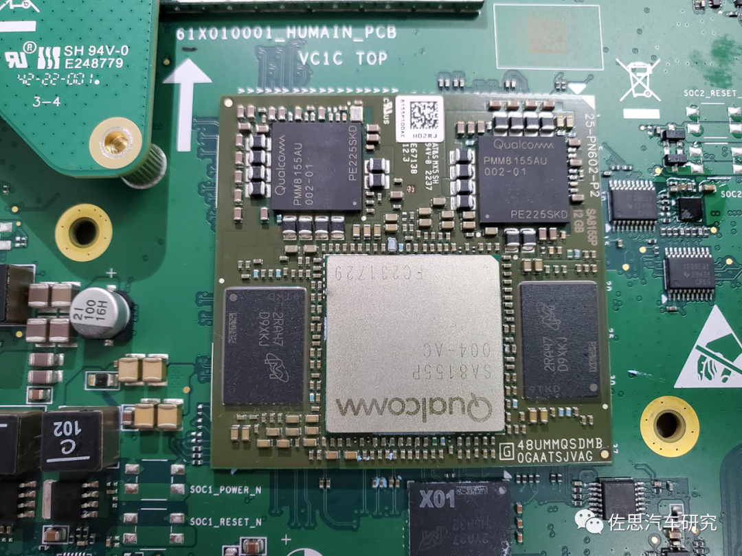

理想L8/L9的座舱域控制器SA8155P模块
ee9406d0-372e-11ee-9e74-dac502259ad0.png?imageView2/2/w/1000
上图是理想L8/L9的座舱域控制器SA8155P模块,使用两片LPDDR4,LPDDR4芯片由美光提供,型号为MT53E1536M32D4DT-046 AIT:A,容量为6GB,速率为4266Mbps。UFS方面也是美光供应的,就在SA8155P下方,代号HSA12,型号为MTFC128GAZAOTD-AAT,容量为128GB,标准为UFS2.1。

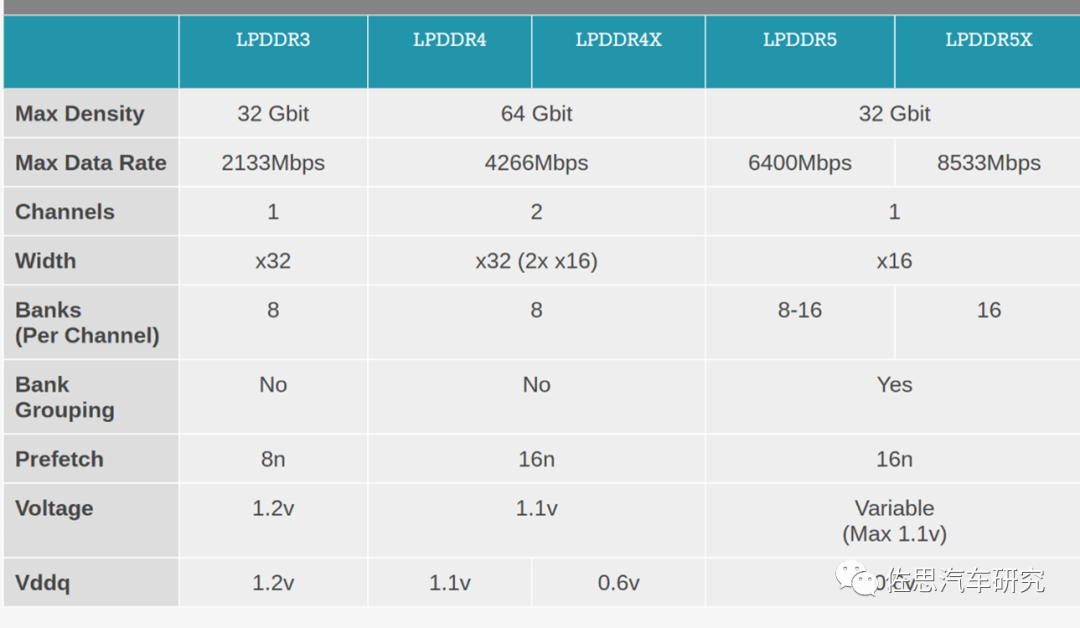

目前最新的移动DRAM标准是LPDDR5X,是2021年6月底发布的。LPDDR4/LPDDR4X因为不支持Bank Grouping (组块),因此价格比LPDDR5还高,同时LPDDR4/LPDDR4X是双通道的,带宽比LPDDR5还高。LPDDR4X与LPDDR4的区别在于Vddq,Vddq是DRAM I/O缓冲的电压,基本上与核心电压VDD合二为一了,电压越低意味着可以有更快的速率和更低的功耗。为了缓解LPDDR5带宽还不如LPDDR4的尴尬,LPDDR5X出现了,它与LPDDR5最大区别就是速率提高到8533Mbps,追平LPDDR4(LPDDR4是双通道),理论最高带宽从51.2GB/s提升至68.26GB/s。同时它是可变电压,最低可到0.5伏,最高1.1伏,功耗降低约20%,对手机挺合适的,小米13也是全球第一个使用LPDDR5X的机型,不过对车载领域就无所谓了,这点功耗微不足道。目前也没有车规级的LPDDR5X产品问世,鉴于LPDDR5X提升有限,已经有人抢跑了,SK Hynix已经推出LPDDR5T,最高速率9600Mbps,比LPDDR5提升13%,LPDDR5T就是未来的LPDDR6。

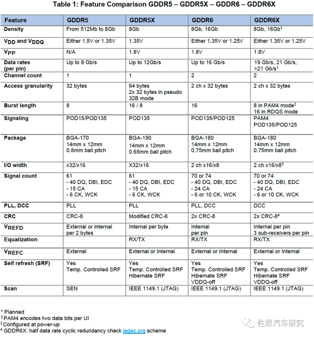

GDDR本来是用在显卡上的,但由于AI持续进化,Transformer流行于汽车行业,对存力需求越来越强,于是特斯拉第一个使用GDDR6,但目前还没有车规级GDDR6产品。
f03b3eea-372e-11ee-9e74-dac502259ad0.png?imageView2/2/w/1000
来源:JEDEC

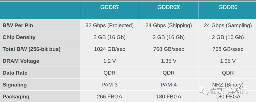

目前已经有了GDDR6X。鉴于GDDR的重要性,三星不甘心让美光持续领先,三星在今年7月宣布内部已经完成GDDR7的内部开发,2024年初就可以出货,实际GDDR7的标准还未确定。
f149798c-372e-11ee-9e74-dac502259ad0.png?imageView2/2/w/1000
来源:JEDEC
三星对GDDR6也做了小幅度改动,改动后理论最高带宽从672GB/s提高到768GB/s,上表中有一个地方错了,256bit应该是384bit。GDDR7则达到1TB/s,逼近昂贵的HBM了。
