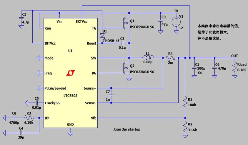

使用 LTPowerCAD 进行仿真
接下来用 LTpowerCAD 模拟相位裕量和增益裕量。定数 ⇒ LTC7803:12Vin/3.3Vout、Iout=20A、Fsw=500KHz、Ith:R3=10KΩ、C8=560pF、C4=22pF
5dd86efe-5201-11ee-a25d-92fbcf53809c.jpg?imageView2/2/w/550
图1 LTC7803 仿真电路图

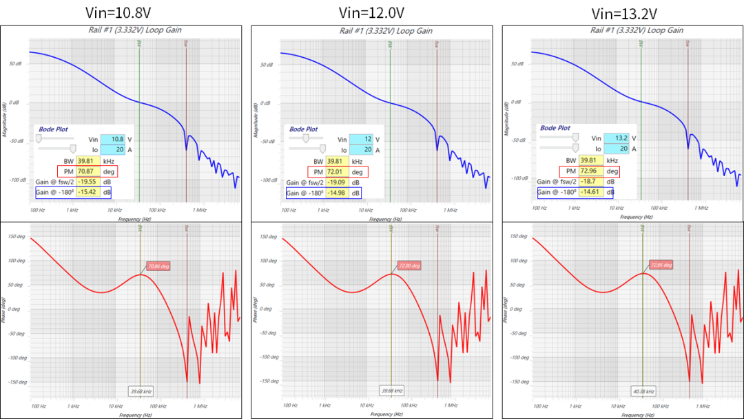

由交流适配器供电应用结果 (12V 输出)
5df4f416-5201-11ee-a25d-92fbcf53809c.png?imageView2/2/w/550
图2 假设使用交流适配器的波特图 (12Vin±10%)

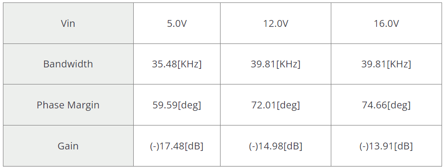

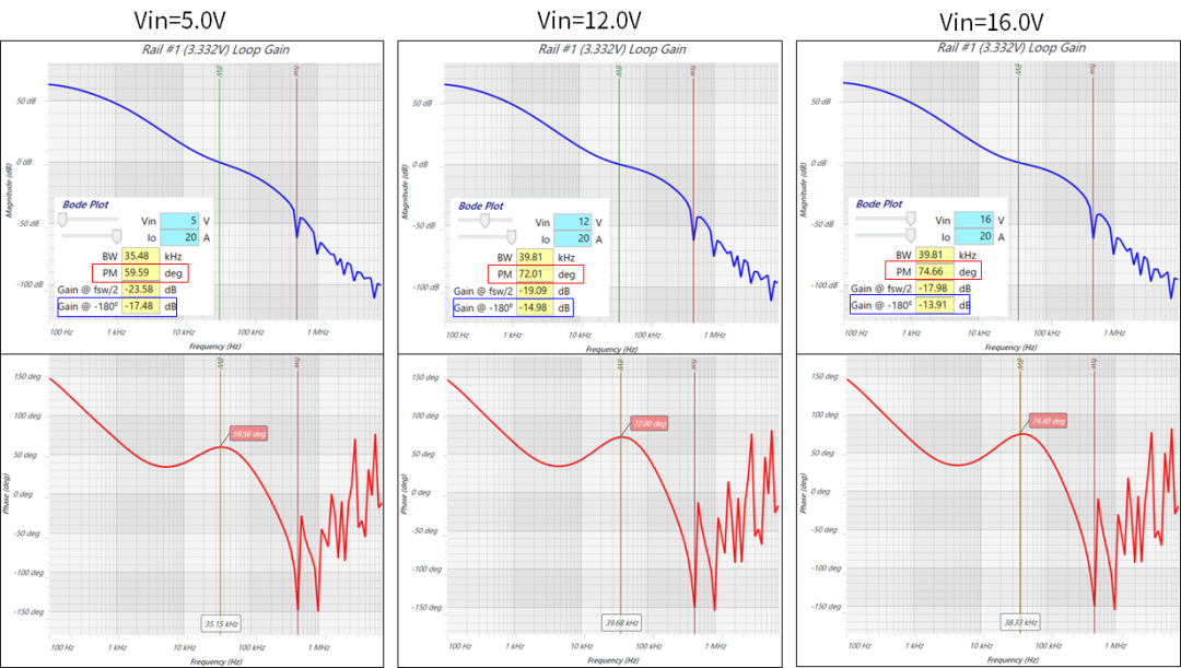

+B 供电的应用结果
5e5d240a-5201-11ee-a25d-92fbcf53809c.png?imageView2/2/w/550
图3 假设有冷启动 (5Vin~16V) 下 +B 的波特图
5e67623a-5201-11ee-a25d-92fbcf53809c.png?imageView2/2/w/550
表2 假设有冷启动 (5Vin~16V) 下 +B 的仿真结果
从仿真结果中发现的差异
根据以上仿真结果可知,当 +B 为 5V 时,环路特性存在明显差异,这被认为是宽输入范围的影响。虽然从一般的角度来看,这种仿真的结果似乎不是一个坏值,但在这个仿真中,环境温度被设置为 Ta = 25°C,因此如果在实际机器上测试温度波动后会有进一步的差异,则可能需要进行调整。在汽车应用中,Ta=-40°C~85°C 是基本温度环境,需要根据安装位置不同调整 Ta=-40°C~125°C。
