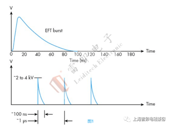

电弧具有负电阻,因此随着电流的流动,它将降低电阻,再次暂时闭合电路,直到电弧熄灭。这可能会持续许多周期,每个周期都会导致非常大的电压尖峰(图1)。驱动电路受到反向电动势脉冲的保护。但是,电缆通常捆绑在一起,这些尖峰将以共模出现在所有电线上。
87baed8c-59a4-11ee-9788-92fbcf53809c.png?imageView2/2/w/1000
图1电快速瞬变 (EFT) 突发(顶部)重复,直到感性负载中的能量消散。这可能需要许多周期并持续数毫秒。
因此,即使侵略者信号(浪涌的发起者)受到保护并且位于完全不同的电路上,EFT 突发也会在其他(受害)电线上感应电压,这些电线能够破坏它们所连接的电子设备。将承载电缆与信号布线一起运行是很常见的,信号布线可能会暴露在这些大尖峰下。

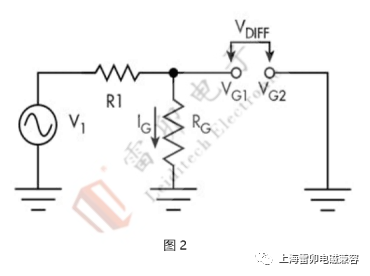

什么被认为是“地面”与测量完全相关。电源的“接地”是返回连接的本地。但通常,由于接地路径中的电阻,设备之间的接地可能相距数伏,严重时可达数百伏或更高。接地中的电阻会导致这种接地差分,该差分可以是静态的,也可以是动态的。
在图2中,流向地面的电流(IG)会遇到诸如土壤或接地连接不良之类的电阻。当电流流过该电阻时,其上会出现一个电压,将理想接地(0 V)移动到不同的位置(根据极性更高或更低)。
87dab626-59a4-11ee-9788-92fbcf53809c.png?imageView2/2/w/1000
图2. 通过RG从V1流向地的电流可以在两点(VG1和VG2)之间移动地电位,从而在地之间产生差分电压。在瞬态条件下,这可以达到数百伏或更高
(2)雷电感应电流是瞬态的,可以在极端电压下改变接地差分。尽管这些浪涌是瞬态的,但由于它们的高电流,它们可能会造成重大损害。在使用屏蔽线或中性线(非浮动)的布线中尤其如此。
