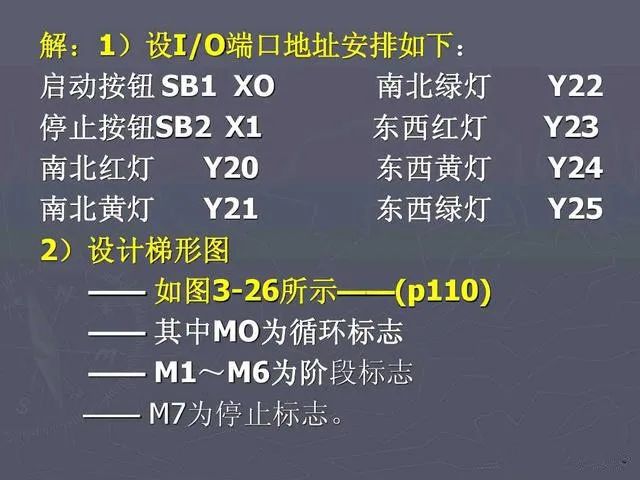

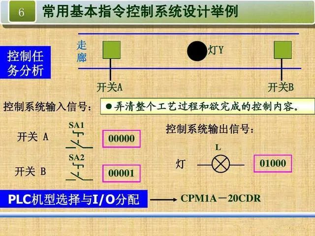

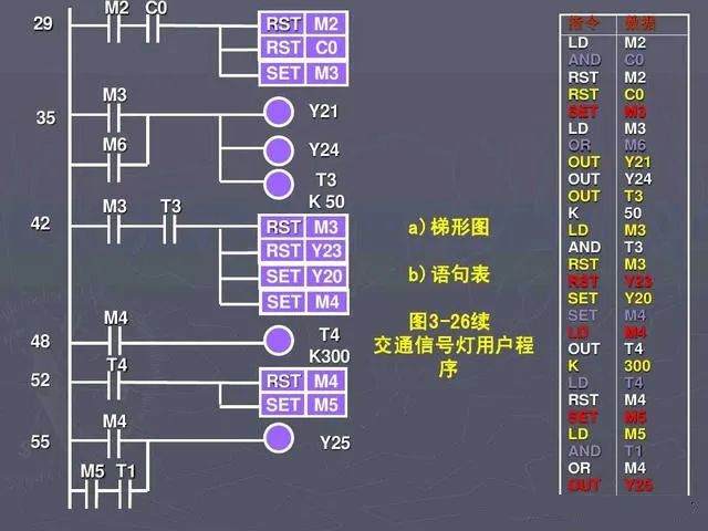

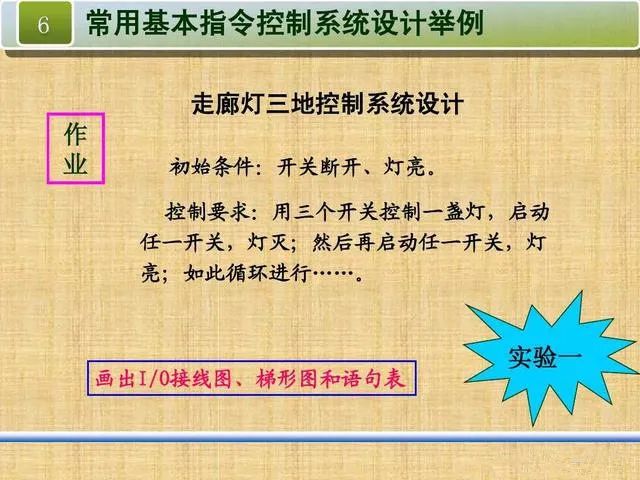

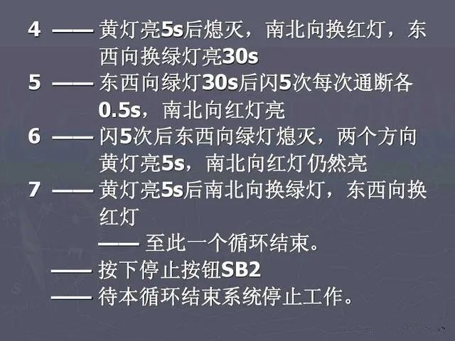

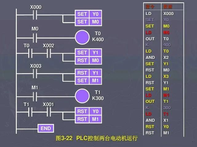

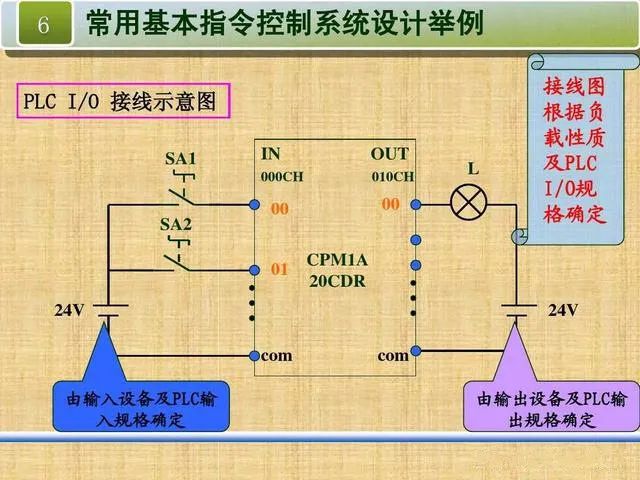

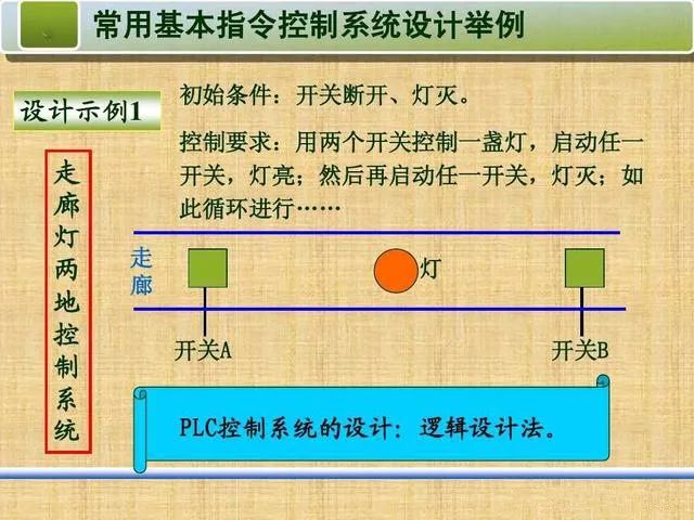

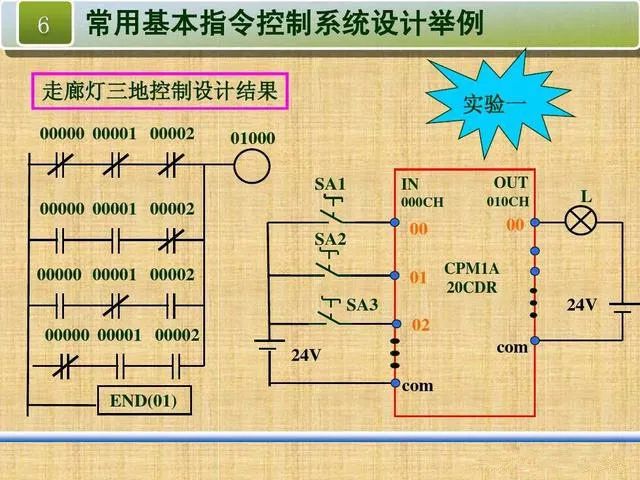

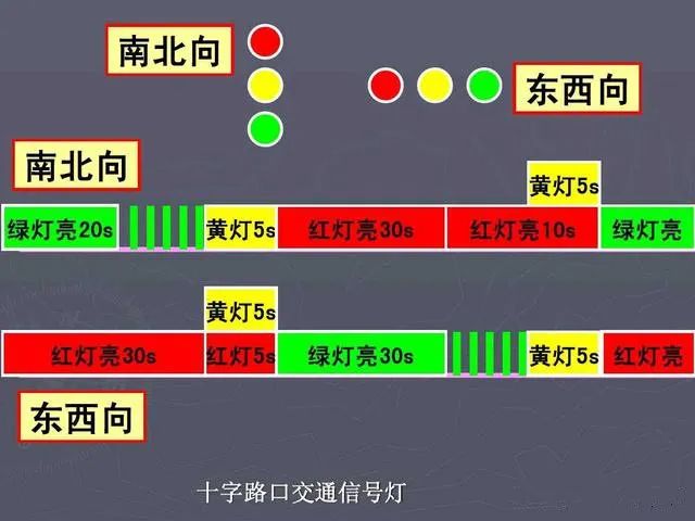

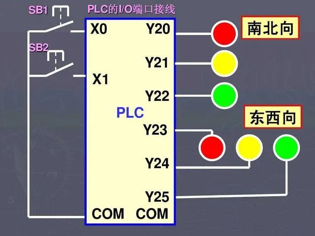

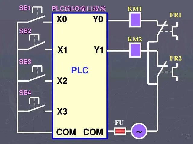

PLC难不难?其实PLC入门不难,但想学到精通却很难,本文简单举两个例子,一起来了解一下PLC的工作过程。使用了一些PPT作为讲解,为大家呈现关于PLC,究竟有哪些基础内容,需要先去了解!
3996ec84-5934-11ee-939d-92fbcf53809c.jpg?imageView2/2/w/1000
39a68888-5934-11ee-939d-92fbcf53809c.jpg?imageView2/2/w/1000
39ba6c04-5934-11ee-939d-92fbcf53809c.jpg?imageView2/2/w/1000
39cf1988-5934-11ee-939d-92fbcf53809c.jpg?imageView2/2/w/1000
39e75fc0-5934-11ee-939d-92fbcf53809c.jpg?imageView2/2/w/1000
39fc5b64-5934-11ee-939d-92fbcf53809c.jpg?imageView2/2/w/1000

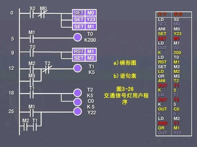

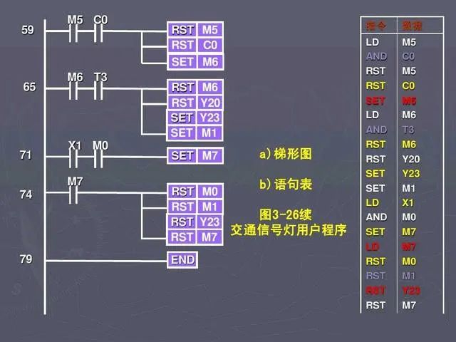

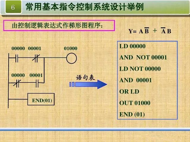

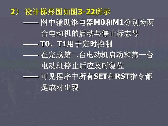

当然了这只是一些简单的控制,梯形图和原理图非常类似,同时PLC还要学会一些常见的指令。
