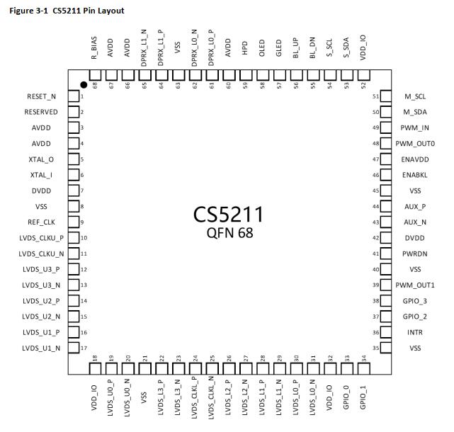

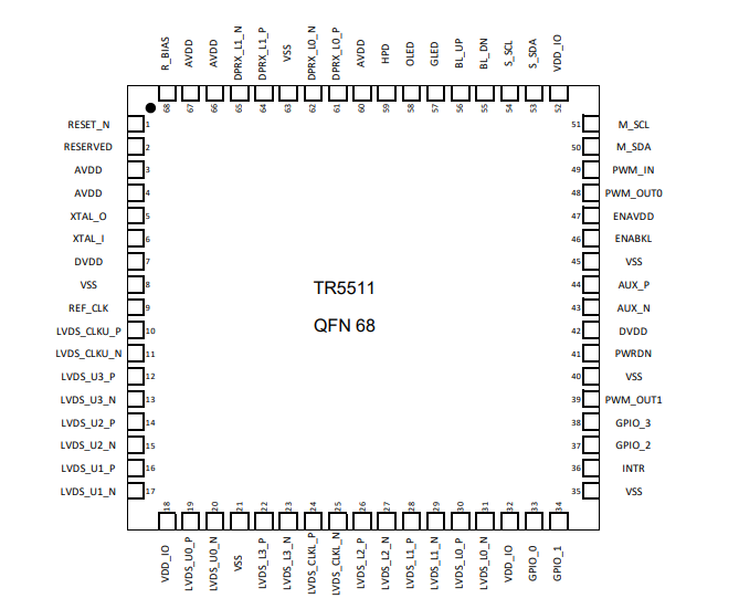

CS5211与TR5511封装方式对比如下:
poYBAGLX6fyAGr-tAADKwY6VB3E597.png?imageView2/2/w/1000
上图是TR5511管教封装
pYYBAGDZoM-ALYeDAACcuicQRzc408.png?imageView2/2/w/1000
上图是CS5211的管教分配方式:
综上所示:
CS5211与TR5511封装的管脚是一样的,但是CS5211内置MCU,可以配置16组不同规格书和参数的LVDS屏,而TR5511固化了程序, 只能适应和调配一种规格的LVDS屏, 通用性较差,而且芯片成本上TR5511比CS5211的要高,整体BOM方案性价比较CS5211要差。

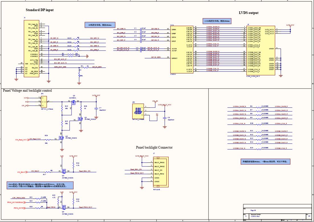

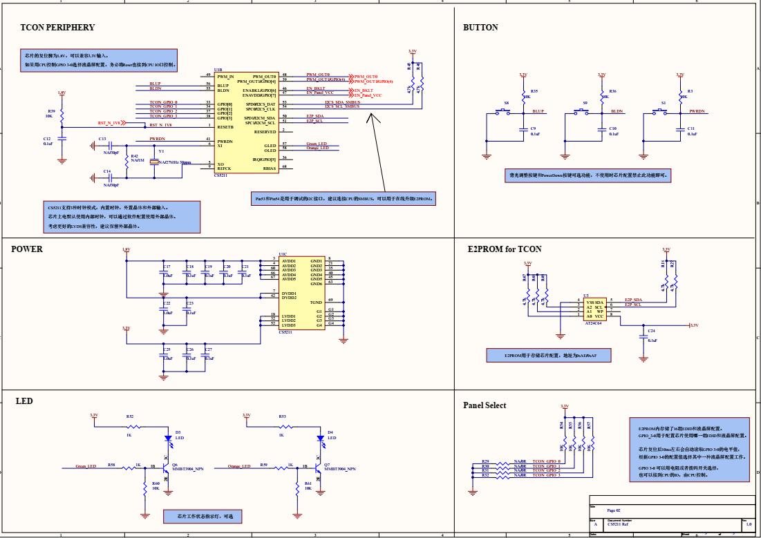

CS5211设计EDP转LVDS转接板或者屏驱动板的设计电路原理图如下:
pYYBAGDZpl6AYZubAAGEEVCRcWY047.png?imageView2/2/w/1000poYBAGDZpl6AGHSTAAFfbaczdiA589.png?imageView2/2/w/1000

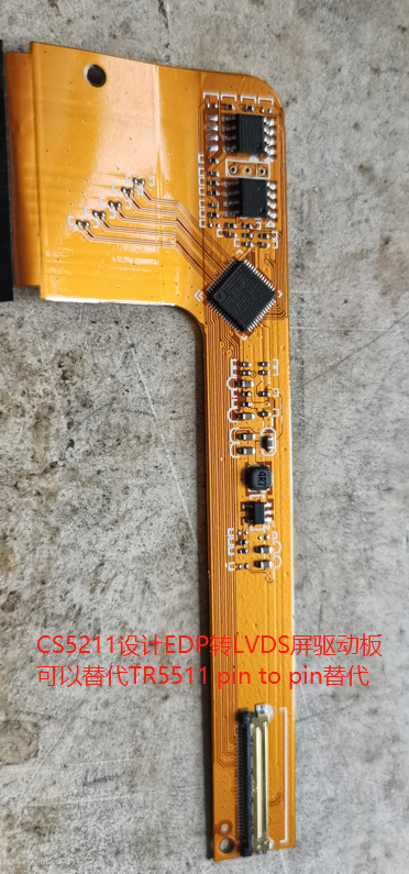

CS5211设计上,很多客户用在LVDS屏端转接板如下所示:
pYYBAGLX6-yAaFRdAAvGAlZ1vZo532.png?imageView2/2/w/1000
如上图所示:设计的板框较小,可以内置在很多产品的驱动屏主板或者是产品的显示屏板端。
TR5511预计将很快停产,CS5211可以完全且PIN TO PIN t替代,通过软件方面的改写可以调试应用于16种不同规格书搭配的LVDS显示屏,在线更改成程序,不需要改动硬件电路,通用性和适用性都比TR5511要好。
