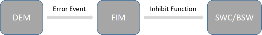

功能抑制管理器(Function Inhibition Manager)负责为软件组件(software component)及其功能(functionality)提供控制机制,通过FIM可以抑制(取消应用程序功能的激活)这些功能,甚至可以在运行时(构建后配置)期间进行配置和修改。
functionality:一个功能可以由具有相同权限/抑制条件集的一个、几个或部分可运行实体(runnable entity)的内容构建。
FID:功能被分配到一个标识符(FID-功能标识符),以及该特定标识符的抑制条件。这些功能在执行之前轮询各自FID的权限状态。如果特定标识符的抑制条件成立,则相应的功能将不再执行。
FIM Core Variables
● Diagnostic Event:“诊断事件”是DEM向特定诊断监视器功能提供的标识符,用于报告错误
● Monitor
Status:“监测状态”是DEM根据监测功能的报告值计算出的状态。可能的值由Dem_MonitorStatusType定义
● Monitored
Component:“被监控组件”是由DEM提供给特定被监控组件(硬件组件或信号)的标识符。“被监控组件”的FAILED状态表示所有分配的监控功能的结果和从其他DEMComponent继承的故障信息
● Summarized
Event:FIM配置应该支持汇总事件。汇总事件由多个单个诊断事件组成;因此,特定的总结事件只是多个诊断事件的代表。Summarized Event可以用作SWC的抑制条件
● Function Identifier:
a. 应保证FIM中的每个functionid是唯一的
b. FIM模块应使用FunctionId直接指向相关的功能信息(权限状态等)
FIM实现了功能权限的计算。这些被计算的对象是SWC或Logic
Unit,每个FID的权限状态是根据分配给特定FID的EventIds计算的。计算出每个EventIds的权限状态,并进行“与”以确定最终的权限状态
● Function Identifier permission
state:FID权限状态包含由其FID表示的功能是否可以执行的信息(True执行/False禁止)。SWC组件通过FIM_GetFunctionPermission访问状态

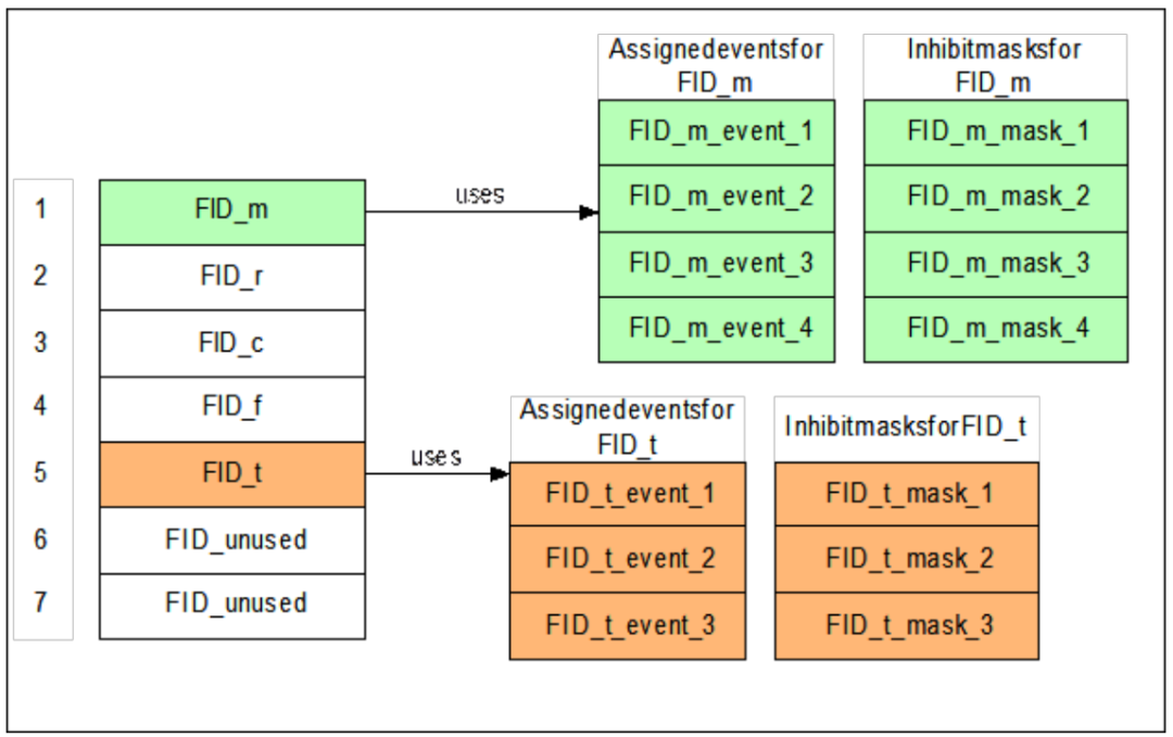

FIM Data Structure
FIM的配置过程应该在FIM模块中创建数据结构来存储抑制关系(EventID - FID -applicable mask)。
可配置的EventIds数量和抑制掩码被分配给一个FID。每个FID的EventIds和抑制掩码数量必须匹配,以便对于每个配置的事件,都存在相应的抑制掩码。抑制掩码包含FID的抑制条件,前提是相关的EventIds具有特定的状态(Dem_EventStatusExtendedType)。这些掩码定义了FID对事件的哪些状态敏感。
每个FID都有一个抑制掩码,两者都分配给一个特定的FID EventId。如果该事件具有一定的状态,并且如果事件状态与配置的掩码匹配,则对FID的抑制将激活。
