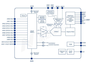

集成高精度低温漂信号链模块--赋能工业自动化
在工业自动化的RTD/TC温度采集应用中,纳芯微NSAD系列产品集成了系统所需的全部模块,提供单芯片完整方案,其中包括程控增益放大器、高精度基准源、匹配电流源(IDAC)、高精度PGA以及多种自校准机制等,为工业自动化中的高精度测温需求提供了全面支持。
image.png?imageView2/2/w/1000
IDAC:集成两个独立电流源,10μA~2000μA可配, 0.1% 匹配度
REF:集成片上2.048V基准,0.02% 初始精度,3 ppm/°C 温漂
CLOCK:集成 4.096MHz,clock 全温度范围 1% 精度
PGA:集成电容型PGA 1-128倍增益,并支持所有增益下任意共模输入范围
ADC:最高23.4bit有效分辨率
TEMP SENSOR:集成片上温度传感器,全温度范围±1.5℃ 精度
CALIBRATION:偏移/增益校准,自校准/系统校准

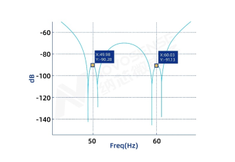

低延迟,工频宽抑制滤波器--快速单周期建立,同时抑制50/60Hz工频
纳芯微NSAD系列产品集成有特殊设计的低延迟滤波器,可以实现单周期快速建立,满足在多个通道间快速切换采集的需求。除此之外,该滤波器在低输出速率下,能同步抑制50Hz和60Hz的工频干扰,且在这两个频率点上各设有两个深陷波点。
以输出速率20Hz为例,在50Hz和60Hz±1Hz时,该系列产品依然能保持足够的抑制深度,意味着NSAD124x和NSAD114x 系列在时钟源频率偏差大到±2%时,仍能有效抑制工频噪声,确保测量的精确性。
数据输出速率为20sps时,低延迟滤波器的频率响应特性
