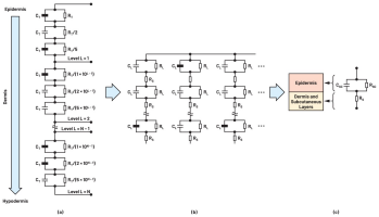

人体皮肤主要由三层构成:表皮层、真皮层和皮下组织。表皮层是与暴露于外界环境的外层,其最外层为角质层。我们对每一层皮肤都建立了等效电气模型,其阻抗对应了从一层到另一层的具体变化。人体皮肤建模确实是一项非常困难和复杂的任务,因为皮肤的特性不仅因人而异,而且同一个人的皮肤特性还会随着年龄、水分、季节等因素而变化。因此,不同研究人员提出了许多不同的皮肤阻抗模型。Montague、Tregear3和Lykken模型是比较流行的三种模型,它们考虑了皮肤的分层结构并被归类为RC分层模型(参见图3)。其中,Montague提出的三元模型因为简单、直观且易于仿真而得到较广泛的应用。该模型之所以受欢迎,主要是因为它易于仿真、直观易懂且支持集总参数分析。
image.png?imageView2/2/w/1000
图3.人体皮肤的三种主要RC分层模型:(a) Tregear、(b) Lykken、(c) Montague

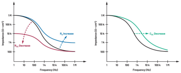

图4.简化Montague模型的阻抗及其对电气参数方差的依赖性
典型范围是:RSC = 104 ÷ 106 Ω cm2;RS = 100 ÷ 200 Ω cm2;CSC = 1 ÷ 50 nF/cm2。

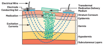

将阻抗分析应用于TMD的关键在于,向活体材料中注入导电物质会改变组织本身的阻抗,这种改变与所输送导电物质的量相关。阻抗——更准确地说是阻抗随时间和空间的变化——是必须测量的关键参数,然后将其与输送的药物量相关联,以评估医疗应用中透皮输送注射后水分是否正确渗透到组织中。
图5.人体皮肤分层横截面以及TMD和生物阻抗测量

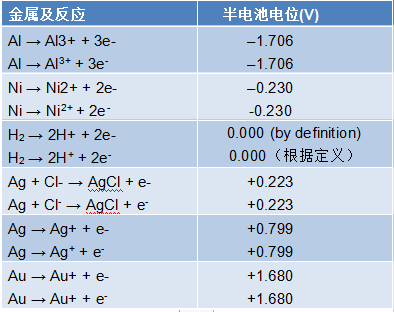

考虑到生物阻抗分析的无创性,使用两个金属电极代表电气传感器,连接模拟前端(AFE)电路和患者皮肤。这个金属与非金属的接触点是构成整个电路的另一个关键部分,连接了AFE和人体电气模型。电荷载体(电极中的电子和人体内的离子)之间的相互作用可能对这些传感器的性能产生重大影响,需要根据每种应用进行具体考虑。首先,金属与离子溶液接触的相互作用导致金属表面附近溶液中离子浓度的局部变化。这种现象会改变电极下方区域的电荷中性,导致金属周围的电解质电位与溶液其余部分不同,从而在金属和电解质主体之间产生一个电位差,即常说的“半电池电位”。其次,注入电流的直流分量会导致电极极化。
表1.各种电极类型和相应的半电池电位

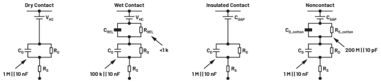

其他类型的电极将具有不同的电气模型4。例如,湿电极需要一个额外的RC并联电池来表示凝胶电导率阻抗,该参数可能很关键,因为凝胶会逐渐渗透患者的皮肤,导致阻抗随时间推移逐渐下降,从而造成测量结果发生漂移。这对于绝缘电极(用于纯交流测量)来说不是问题,其中半电池电位被替换为电容,用来模拟电极和皮肤之间的容性间隙(Cgap)。非接触式电极中存在绝缘电极的一种变体,它在电极表面上增加了一层棉花,这可以表示为额外的RC并联电池(参见图7)。
图7.不同电极类型的等效电路

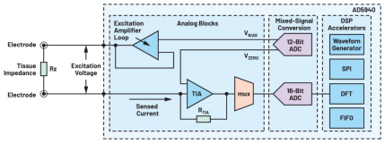

ADI可以提供多种解决方案来设计针对TMD便携式应用的生物阻抗计设备。原则上,测量生物阻抗有两种主要方法:电压激励和电流激励。第一种方法是将可变电压施加到被测组织并测量产生的电流,而第二种方法则相反,需要施加电流并测量产生的电压。使用AD5940可以轻松实现电压法,而使用MAX30009可以设计电流法系统。
AD5940是一款高精度、低功耗AFE,专为EIS便携式应用而设计,由两个激励环路和一个公共测量通道组成。两个环路均具有12位DAC,旨在生成激励信号,一个信号是从DC到200 Hz,另一个信号高达200 kHz。每个DAC都有一个激励缓冲器,其双路输出控制相关恒电位仪的同相输入和跨阻放大器(TIA)的同相输入,跨阻放大器通过将电流转换为电压来测量电流。数字波形发生器可以生成正弦波、梯形波和方波。激励电压和产生的电流(由TIA转换为电压)均可通过输入通道测量,输入通道将信号送到输入模拟多路复用器(mux),多路复用器连接到16位分辨率、800 kSPS逐次逼近寄存器(SAR) ADC。来自ADC的数据流可以通过多种方式进行后处理,包括:集成可编程数字滤波器(sinc2、sinc3),用于提供50 Hz/60 Hz电源抑制;可编程统计功能,用于自动计算最小值、最大值、平均值和方差;更重要的是复阻抗引擎,它是一种嵌入了离散傅里叶变换(DFT)的DSP加速器,可以提供测量阻抗的实部和虚部,从而减轻主机微控制器的处理工作负担。
图9.AD5940生物阻抗测量简化图——电压激励法
