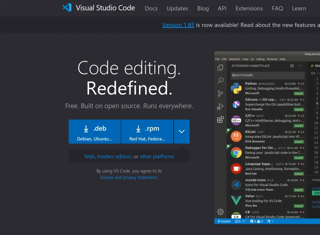

安装VSCode:
选择deb安装包,下载并安装
https://code.visualstudio.com/

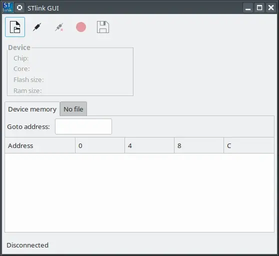

安装ST-Link工具:
选择最新版本,下载deb安装包并安装
https://github.com/stlink-org/stlink
安装完成后,由于快捷方式文件配置信息有错误,不能启动,需要手动修改,在/usr/share/applications打开终端:
kate stlink-gui.desktop
修改为以下内容,并保存:
[Desktop Entry]
Name=stlink
GenericName=Stlink Tools
Comment=Open source STM32 MCU programming toolset
Exec=stlink-gui
Path=/usr/share/stlink
Icon=stlink-gui
Terminal=false
Type=Application
Categories=Development;Electronics;
这次再点击stlink图标,发现可以启动了:
