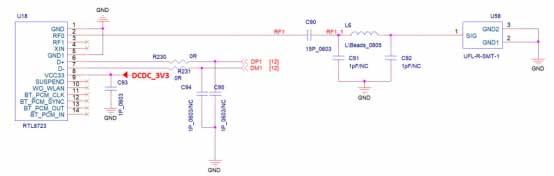

1.在迅为i.MX6ULL开发板上使用的是 usb 接口的 RTL8723 wifi 模块,原理图如下所示:
可以看到 RTL8723 模块的接口非常简单,只有 DP1 和 DM1 连接到 usb HUB 芯片上,就可以完成通信电路
RTL8723 是 realtek 公司的 wifi 芯片,已经提供了 wifi 驱动源码,就不需要我们自己去编写了,只需要将提
供的 wifi 驱动源码添加到 Linux 内核中进行编译就可以了。

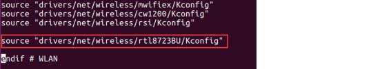

当添加完 rtl8723 wifi 驱动时,需要修改上一级的 Kconfig 和 Makefile。
修改 drivers/net/wireless/Kconfig,添加如下内容:
source 'drivers/net/wireless/rtl8723BU/Kconfig'
添加完成后如下所示:
添加完成后,在 Linux 内核的驱动配置界面上才会出现 rtl8723 的配置选项。

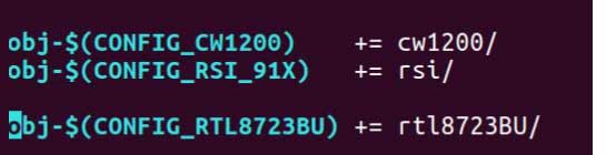

修改 drivers/net/wireless/Makefile 文件,添加如下内容:
obj-$(CONFIG_RTL8723BU) += rtl8723BU/
修改后如下所示:

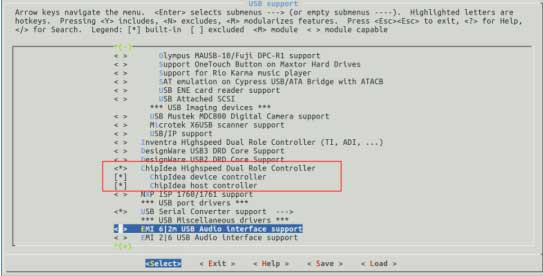

1、配置支持 USB 设备
Linux 内核配置路径如下:
Device Drivers --->
    • USB support --->
      <*> EHCI HCD (USB 2.0) support
      <*> ChipIdea Highspeed Dual Role Controller
    • ChipIdea device controller
    • ChipIdea host controller
      配置完成如下图所示:

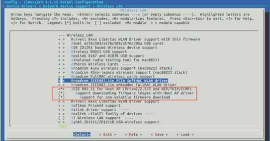

      2、配置支持 wifi 设备
      Linux 内核配置路径如下:
      Device Drivers --->
    • Network device support --->
    • Wireless LAN --->
      <*> IEEE 802.11 for Host AP (Prism2/2.5/3 and WEP/TKIP/CCMP)
    • Support downloading firmware images with Host AP driver
    • Support for non-volatile firmware download
      配置完成如下图所示:

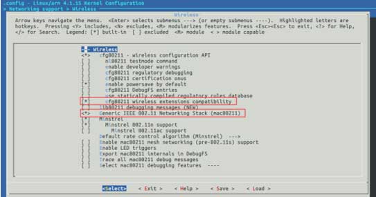

      3、配置支持 IEEE 802.11
      Linux 内核配置路径如下:
    • Networking support --->
      -*- Wireless --->
    • cfg80211 wireless extensions compatibility
      <*> Generic IEEE 802.11 Networking Stack (mac80211)
      配置完成如下图所示:

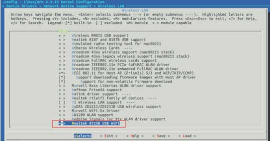

      4、配置 rtl8723 wifi 驱动
      Linux 内核配置路径如下:
      Device Drivers --->
    • Wireless LAN --->
      <*> Realtek 8723B USB WiFi
      配置结果如图所示:
      直接将 rtl8723 wifi 模块的驱动编译到内核中去。
      以上 Linux 内核配置完成后,重新编译内核生成 zImage,使用新的 zImage 启动开发板。

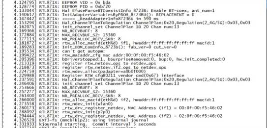

      1.3 rtl8723 wifi  模块驱动测试
      使用新的 zImage 镜像启动开发板,系统启动过程中会有如下信息打印:
      上图说明在 Linux 系统启动过程中使用了 rtl8723 wifi 模块的驱动程序。当启动完成驱动后使用“ifconfig -a”
      命令查看 wlan 网卡是否存在,结果如下图所示:
      可以看到存在一个 wlan0 设备,这个就是 rtl8723 wifi 模块对应的网卡设备。说明驱动程序测试正常,但是
      如果要联网的话,还需要第三方组件才可以。下面就来看一下如何使用第三方组件进行联网测试。
