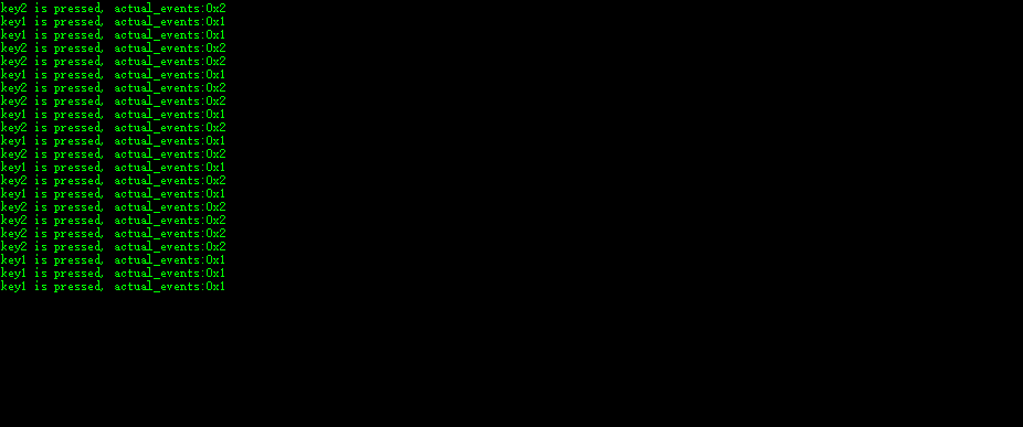

三、实例说明
该实例创建一个事件标志组和三个任务。标志组中包含了两个事件标志,任务1检测按键1的运行,任务2检测按键2的运行,任务3执行对应的按键响应,任务之间的通知采用事件标志的方式。

效果如下:
