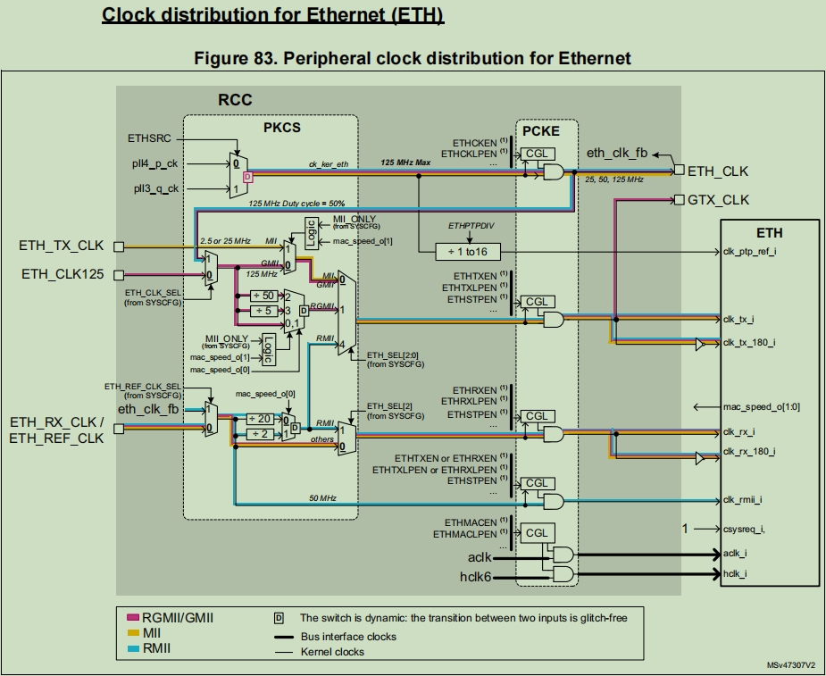

2、原因
查看硬件原理图以太网部分发现和ST官方的DK2开发板有些不同。官方开发板的千兆以太网(RGMII)的125MHZ时钟来自PHY芯片,而我手上这块开发板的设计默认是需要由MPU内部RCC提供125MHZ时钟。除此之外,PHY地址硬件设计上也不相同,需要修改。
在STM32MP157参考手册(RM0436)中的Figure 83对以太网时钟有详细的描述
由上图可知若要使用RCC作为125MHZ时钟来源则需要配置SYSCFG寄存器的ETH_CLK_SEL字段,除此之外还需要选择使用RCC的pll4_p_ck或是pll3_q_ck作为具体时钟来源(我选择的是PLL4P)。既然知道了问题所在,接下来就是修改代码适配硬件。
3、解决方法

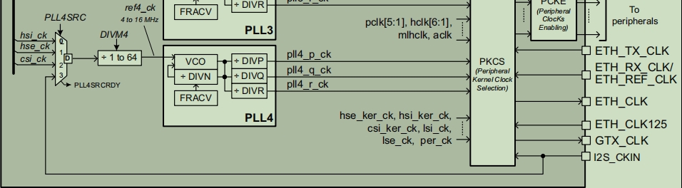

首先是时钟部分的改动。因为使用了TF-A所以U-Boot配置为trusted模式,修改u-boot源码中的时钟配置是无效的,需要修改TF-A中的时钟配置。主要就是配置PLL4P输出125MHZ时钟,关于PLL的详细信息需要查阅参考手册(RM0436)的第10章RCC(Reset and clock control)的PLL章节。
在TF-A源码设备树的rcc节点中添加如下代码配置PLL4时钟频率:
&rcc {
    /* VCO = 750.0 MHz => P = 125, Q = 62.5, R = 62.5 */
pll4: st,pll@3 {
compatible = 'st,stm32mp1-pll';
reg = <3>;
cfg = < 3 124 5 11 11 PQR(1,1,1) >;
cfg中参数含义如下:
cfg =
因此按照上述参数计算各部分时钟频率结果如下:
F(ref_ck) = HSE / (DIVM + 1)
Using the PLLs in integer mode
For the PLL3 and PLL4, the VCO frequency (FVCO) is given by the following expression:
F(VCO) = F(ref_ck) x (DIVN + 1)
And the frequency at the output of the post-dividers is given by with y = P, Q or R:
F(pll_y_ck) = F(VCO) / (DIVy + 1)
VCO = HSE / (DIVM + 1) * (DIVN + 1) = 24MHZ / (3 + 1) * (124 + 1) = 750MHZ
PLL4P = P = VCO / (DIVP + 1) = 750MHZ / (5 + 1) = 125MHZ
PLL4Q = VCO / (DIVQ + 1) = 750MHZ / (11 + 1) = 62.5MHZ
PLL4R = VCO / (DIVR + 1) = 750MHZ / (11 + 1) = 62.5MHZ
这样就得到了期望的125MHZ时钟。接着还需要将Ethernet的时钟选为PLL4P,在rcc节点修改如下内容:
&rcc {
    st,pkcs = <
-       CLK_ETH_DISABLED //删除这个
+ CLK_ETH_PLL4P //添加这个
至此,千兆以太网125MHZ时钟频率就配置好了。接下来需要修改的就是u-boot源码的设备树中ethernet0节点内容,主要是修改时钟选择部分的内容。根据手册可知选择RCC作为千兆以太网125 MHz时钟需要将寄存器SYSCFG_PMCSETR的ETH_CLK_SEL位配置为1:
