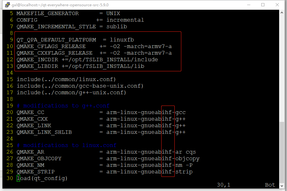

    cd qt-everywhere-opensource-src-5.9.0/
    vi qtbase/mkspecs/linux-arm-gnueabi-g++/qmake.conf
      添加并修改以下内容
      QT_QPA_DEFAULT_PLATFORM = linuxfb
      QMAKE_CFLAGS_RELEASE += -O2 -march=armv7-a
      QMAKE_CXXFLAGS_RELEASE += -O2 -march=armv7-a
      QMAKE_INCDIR +=/opt/TSLIB_INSTALL/include
      QMAKE_LIBDIR +=/opt/TSLIB_INSTALL/lib
      arm-linux-gnueabi修改为arm-linux-gnueabihf

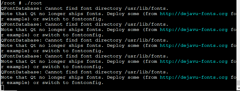

  4、执行qt程序
    给开发板上电,到root目录下执行./root,可以看到界面上已经出现按钮并可以点击,但按钮上并没有显示字体'Button Test',且console中也有提示,与fonts有关;

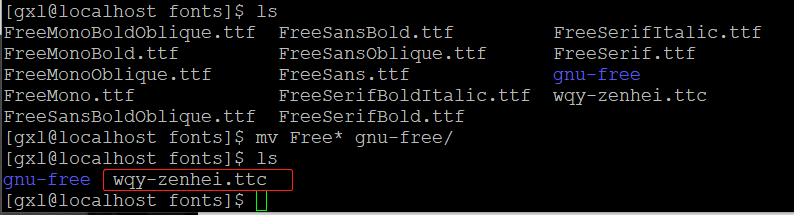

   5、拷贝fonts
    mkdir ~/rootfs/usr/lib/fonts
    cp /usr/share/fonts/gnu-free/* ~/rootfs/usr/lib/fonts/

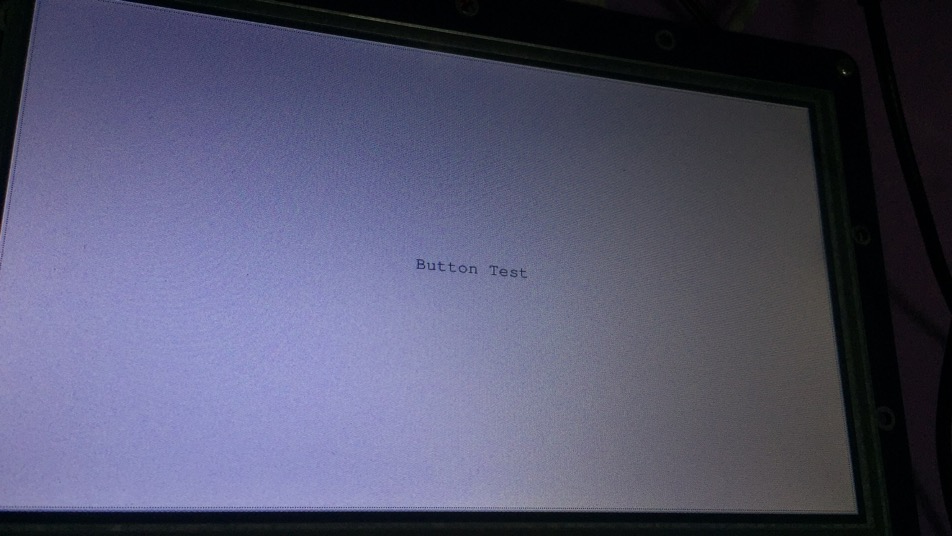

    重启运行./root
    我们发现console不再提示且已经可以正常显示字体了。
     如果我们的字体包含中文,此时是不能正常显示中文的,则可以拷贝/usr/share/fonts/wqy-zenhei/*至~/rootfs/usr/lib/fonts/下,把原Free*备份
     这样就可以正常显示中英文了
