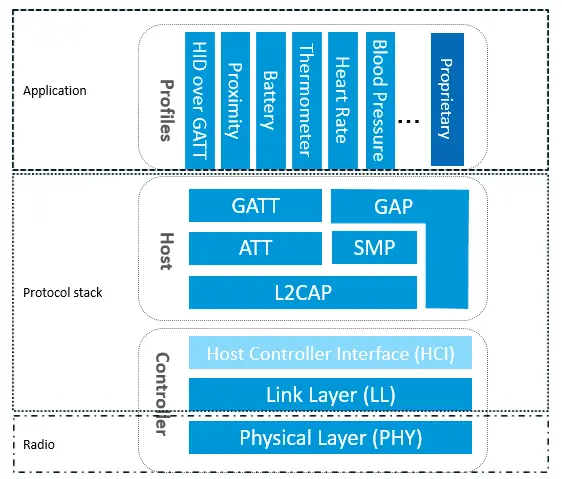

1.1 低功耗蓝牙(BLE)协议栈
链路层(LL) 控制设备的射频状态,有五个设备状态:待机、广播、扫描、初始化和连接。
广播 为广播数据包,而 扫描 则是监听广播。
GAP通信中角色,中心设备(Central - 主机) 用来扫描和连接 外围设备(Peripheral - 从机)。
大部分情况下外围设备通过广播自己来让中心设备发现自己,并建立 GATT 连接,从而进行更多的数据交换。
也有些情况是不需要连接的,只要外设广播自己的数据即可,用这种方式主要目的是让外围设备,把自己的信息发送给多个中心设备。
1.2 通用属性协议(GATT)
GATT是用Attribute Protocal(属性协议)定义的一个service(服务)框架。这个框架定义了Services以及它们的Characteristics的格式和规程。规程就是定义了包括发现、读、写、通知、指示以及配置广播的characteristics。
为实现配置文件(Profile)的设备定义了两种角色:Client(客户端)、Server(服务器)。esp32的ble一般就处于Server模式。
一旦两个设备建立了连接,GATT就开始发挥效用,同时意味着GAP协议管理的广播过程结束了。
1.2.1 Profile(规范)
profile 可以理解为一种规范,建立的蓝牙应用任务,蓝牙任务实际上分为两类:标准蓝牙任务规范 profile(公有任务),非标准蓝牙任务规范 profile(私有任务)。
  • 标准蓝牙任务规范 profile:指的是从蓝牙特别兴趣小组 SIG 的官网上已经发布的 GATT 规范列表,包括警告通知(alert notification),血压测量(blood pressure),心率(heart rate),电池(battery)等等。它们都是针对具体的低功耗蓝牙的应用实例来设计的。目前蓝牙技术联盟还在不断的制定新的规范,并且发布。
  • 非标准蓝牙任务规范 profile:指的是供应商自定义的任务,在蓝牙 SIG 小组内未定义的任务规范。
1.2.2 Service(服务)
service 可以理解为一个服务,在 BLE 从机中有多个服务,例如:电量信息服务、系统信息服务等;
每个 service 中又包含多个 characteristic 特征值;
每个具体的 characteristic 特征值才是 BLE 通信的主题,比如当前的电量是 80%,电量的 characteristic 特征值存在从机的 profile 里,这样主机就可以通过这个 characteristic 来读取 80% 这个数据。
GATT 服务一般包含几个具有相关的功能,比如特定传感器的读取和设置,人机接口的输入输出。组织具有相关的特性到服务中既实用又有效,因为它使得逻辑上和用户数据上的边界变得更加清晰,同时它也有助于不同应用程序间代码的重用。
1.2.3 Characteristic(特征)
characteristic 特征,BLE 主从机的通信均是通过 characteristic 来实现,可以理解为一个标签,通过这个标签可以获取或者写入想要的内容。
1.2.4 UUID(通用唯一识别码)
uuid 通用唯一识别码,我们刚才提到的 service 和 characteristic 都需要一个唯一的 uuid 来标识;
每个从机都会有一个 profile,不管是自定义的 simpleprofile,还是标准的防丢器 profile,他们都是由一些 service 组成,每个 service 又包含了多个 characteristic,主机和从机之间的通信,均是通过characteristic来实现。

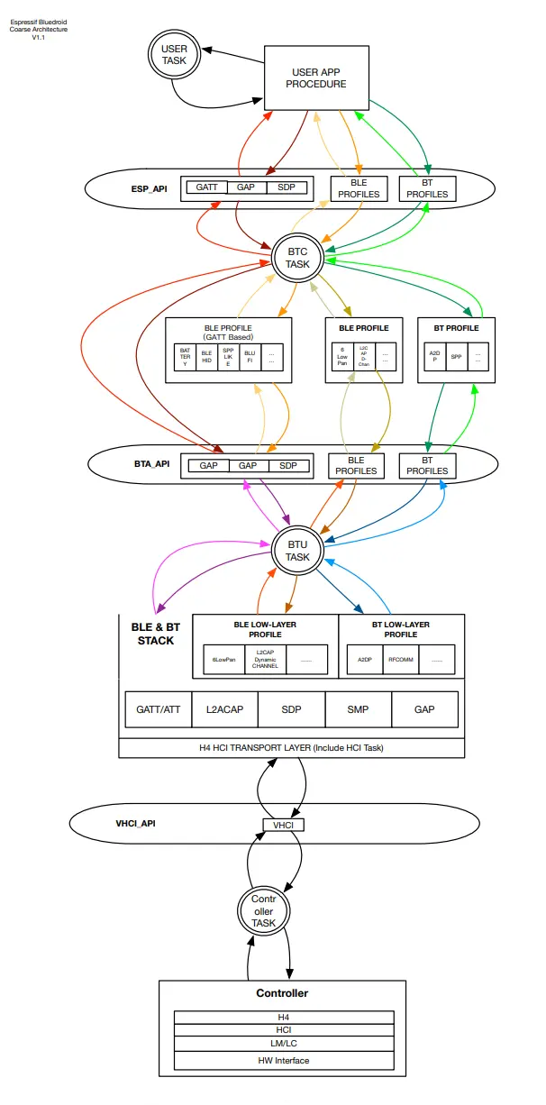

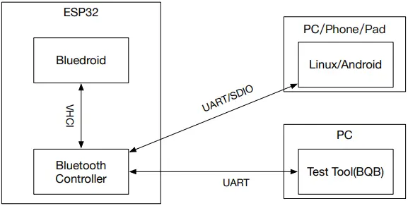

1.3 ESP32蓝牙应用结构
蓝牙是⼀种短距通信系统,其关键特性包括鲁棒性、低功耗、低成本等。蓝牙系统分为两种不同的技术:经典蓝牙 (Classic Bluetooth) 和蓝牙低功耗 (Bluetooth Low Energy)。
ESP32 支持双模蓝牙,即同时支持经典蓝牙和蓝牙低功耗。
从整体结构上,蓝牙可分为控制器 (Controller) 和主机 (Host) 两⼤部分:控制器包括了 PHY、Baseband、Link Controller、Link Manager、Device Manager、HCI 等模块,用于硬件接⼝管理、链路管理等等;主机则包括了 L2CAP、SMP、SDP、ATT、GATT、GAP 以及各种规范,构建了向应用层提供接口的基础,方便应用层对蓝牙系统的访问。主机可以与控制器运行在同⼀个宿主上,也可以分布在不同的宿主上。ESP32 可以支持上述两种方式。
1.4 Bluedroid主机架构
在 ESP-IDF 中,使用经过大量修改后的 BLUEDROID 作为蓝牙主机 (Classic BT + BLE)。BLUEDROID 拥有较为完善的功能,⽀持常用的规范和架构设计,同时也较为复杂。经过大量修改后,BLUEDROID 保留了大多数 BTA 层以下的代码,几乎完全删去了 BTIF 层的代码,使用了较为精简的 BTC 层作为内置规范及 Misc 控制层。修改后的 BLUEDROID 及其与控制器之间的关系如下图:

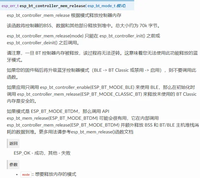

2.1 esp_bt_controller_mem_release

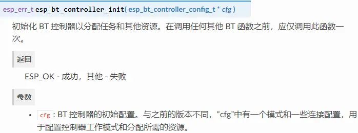

2.2 esp_bt_controller_init

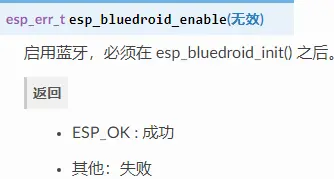

2.5 esp_bluedroid_enable

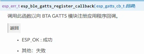

2.6 esp_ble_gatts_register_callback

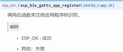

2.7 esp_ble_gatts_app_register

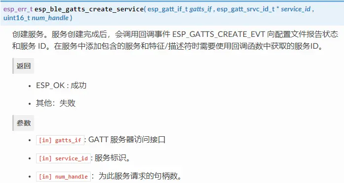

2.8 esp_ble_gatts_create_service

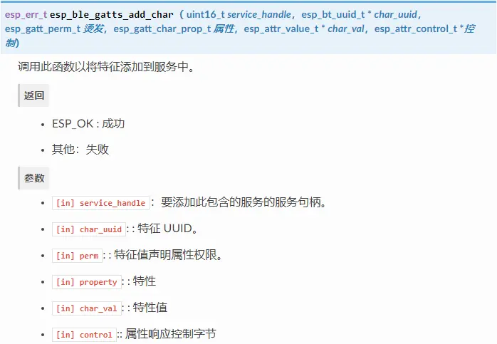

2.9 esp_ble_gatts_add_char

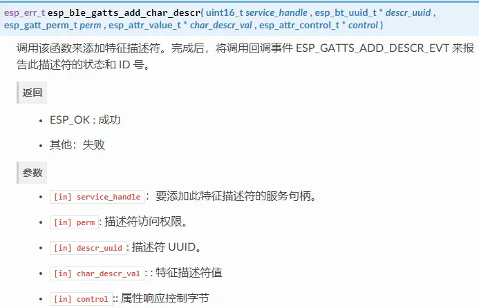

2.10 esp_ble_gatts_add_char_descr

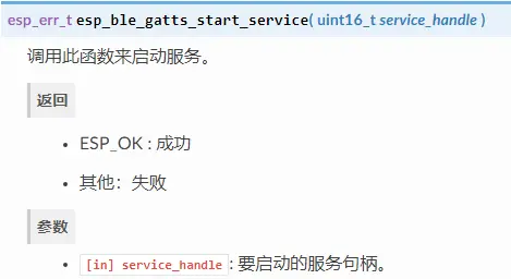

2.11 esp_ble_gatts_start_service

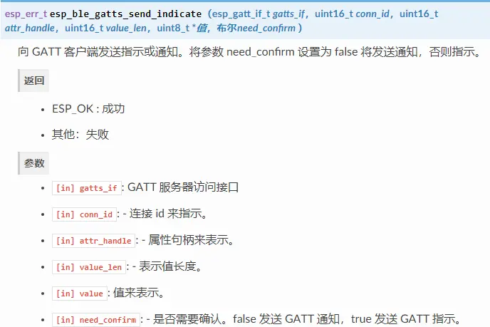

2.12 esp_ble_gatts_send_indicate

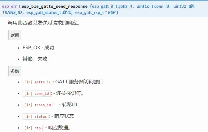

2.13 esp_ble_gatts_send_response

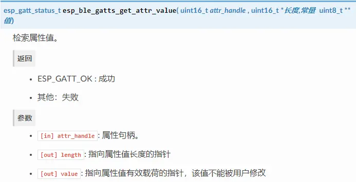

2.14 esp_ble_gatts_get_attr_value

    //下面创建了BLE GATT服务A,相当于1个独立的应用程序
    ret = esp_ble_gatts_app_register(PROFILE_A_APP_ID);
    if (ret){
        ESP_LOGE(GATTS_TAG, 'gatts app register error, error code = %x', ret);
        return;
    //下面创建了BLE GATT服务B,相当于1个独立的应用程序
    ret = esp_ble_gatts_app_register(PROFILE_B_APP_ID);
    if (ret){
        return;

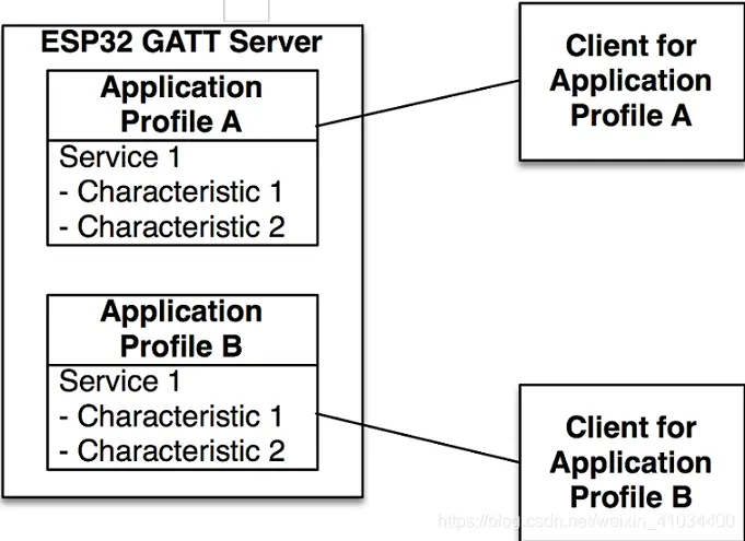

五、服务数据结构体设置
一个GATT 服务器应用程序架构(由Application Profiles组织起来)如下:
每个Profile定义为一个结构体,结构体成员依赖于该Application Profile 实现的services服务和characteristic特征。结构体成员还包括GATT interface(GATT 接口)、Application ID(应用程序ID)和处理profile事件的回调函数。
每个profile包括GATT interface(GATT 接口)、Application ID(应用程序ID)、 Connection ID(连接ID)、Service Handle(服务句柄)、Service ID(服务ID)、Characteristic handle(特征句柄)、Characteristic UUID(特征UUID)、ATT权限、Characteristic Properties、描述符句柄、描述符UUID。
如果Characteristic支持通知(notifications)或指示(indicatons),它就必须是实现CCCD(Client Characteristic Configuration Descriptor)----这是额外的ATT。描述符有一个句柄和UUID。如:
struct gatts_profile_inst {
    esp_gatts_cb_t gatts_cb;       //GATT的回调函数
    uint16_t gatts_if;             //GATT的接口
    uint16_t app_id;               //应用的ID
    uint16_t conn_id;              //连接的ID
    uint16_t service_handle;       //服务Service句柄
    esp_gatt_srvc_id_t service_id; //服务Service ID
    uint16_t char_handle;          //特征Characteristic句柄
    esp_bt_uuid_t char_uuid;       //特征Characteristic的UUID
    esp_gatt_perm_t perm;          //特征属性Attribute 授权
    esp_gatt_char_prop_t property; //特征Characteristic的特性
    uint16_t descr_handle;         //描述descriptor句柄
    esp_bt_uuid_t descr_uuid;      //描述descriptorUUID    };
配置文件Application Profile存储在heart_rate_profile_tab数组中,由于本示例中只有一个配置文件,因此一个元素存储在数组中,索引为零,如HEART_PROFILE_APP_IDX。此外,还初始化了配置文件事件处理程序回调函数gatts_profile_event_handler。GATT 服务端上的不同应用程序使用不同的接口,由 gatts_if 参数表示。对于初始化,此参数设置为ESP_GATT_IF_NONE,这意味着应用程序配置文件尚未链接到任何客户端。
/* One gatt-based profile one app_id and one gatts_if, this array will store the gatts_if returned by ESP_GATTS_REG_EVT */static struct gatts_profile_inst gl_profile_tab[PROFILE_NUM] = {
    [PROFILE_A_APP_ID] = {
        .gatts_cb = gatts_profile_a_event_handler,
        .gatts_if = ESP_GATT_IF_NONE,       /* Not get the gatt_if, so initial is ESP_GATT_IF_NONE */
    [PROFILE_B_APP_ID] = {
        .gatts_cb = gatts_profile_b_event_handler,                   /* This demo does not implement, similar as profile A */
这是两个元素的数组。可以用Application ID来注册Application Profiles,Application ID是由应用程序分配的用来标识每个Profile。 通过这种方法,可以在一个Server中拥有多个Application Profile。
esp_ble_gatts_app_register (PROFILE_A_APP_ID);esp_ble_gatts_app_register (PROFILE_B_APP_ID);
