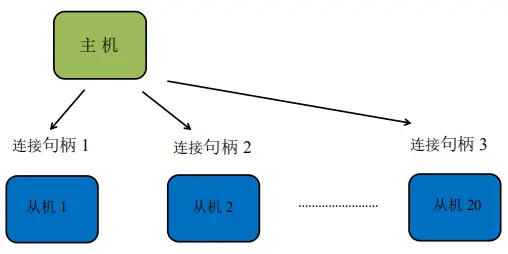

由于蓝牙主机和从机组网,如果不使用 Mesh 的话,只能组微微网。蓝牙5.0的微微网最大可以连接20个从机。
1.1 连接句柄
在主机与从机发生连接的时候会进行连接句柄的分配。连接句柄的作用是在蓝牙数据进行分组的时候进行设备区分的。连接句柄相当于一个“令牌”,从设备一旦和主设备发生连接,主设备就给从设备分配一个“令牌”。主设备通过这个“令牌”来识别与区分从设备。因此对于连接句柄的分配将是实现一主多从连接,并且进行通信的关键。

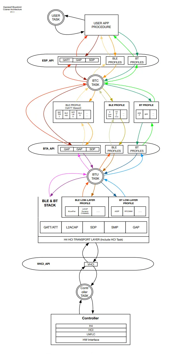

1.2 Bluedroid主机架构
在 ESP-IDF 中,使用经过大量修改后的 BLUEDROID 作为蓝牙主机 (Classic BT + BLE)。BLUEDROID 拥有较为完善的功能,⽀持常用的规范和架构设计,同时也较为复杂。经过大量修改后,BLUEDROID 保留了大多数 BTA 层以下的代码,几乎完全删去了 BTIF 层的代码,使用了较为精简的 BTC 层作为内置规范及 Misc 控制层。修改后的 BLUEDROID 及其与控制器之间的关系如下图:

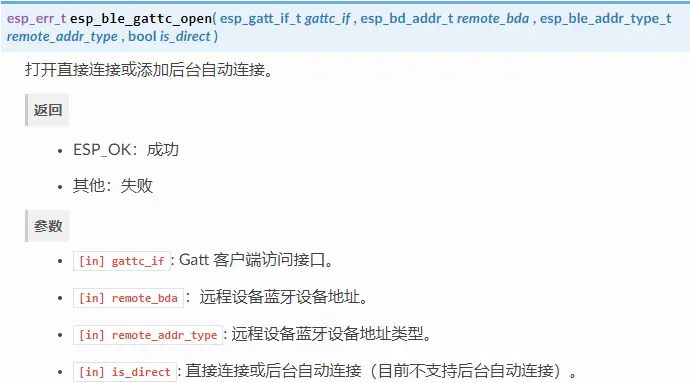

2.1 esp_ble_gattc_open

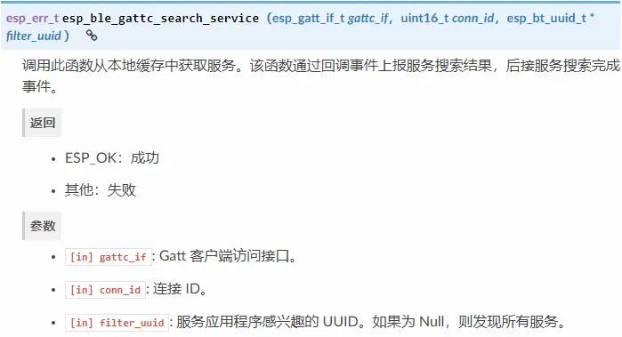

2.2 esp_ble_gattc_search_service

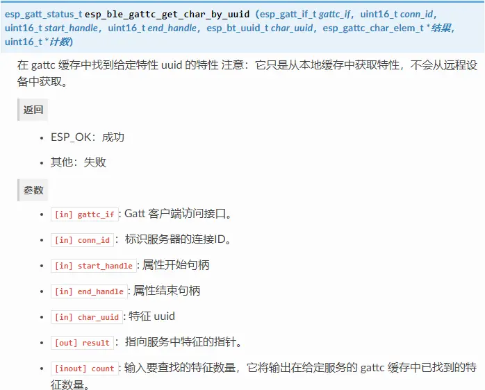

2.3 esp_ble_gattc_get_char_by_uuid

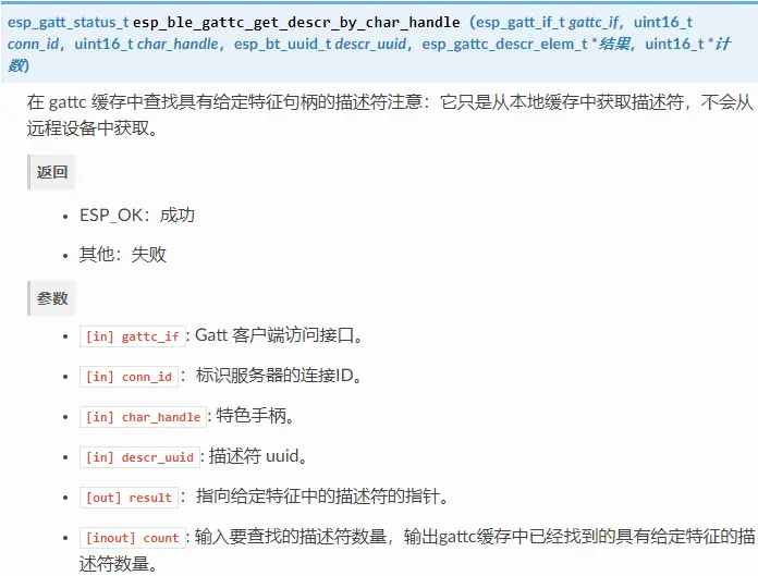

2.4 esp_ble_gattc_get_descr_by_char_handle

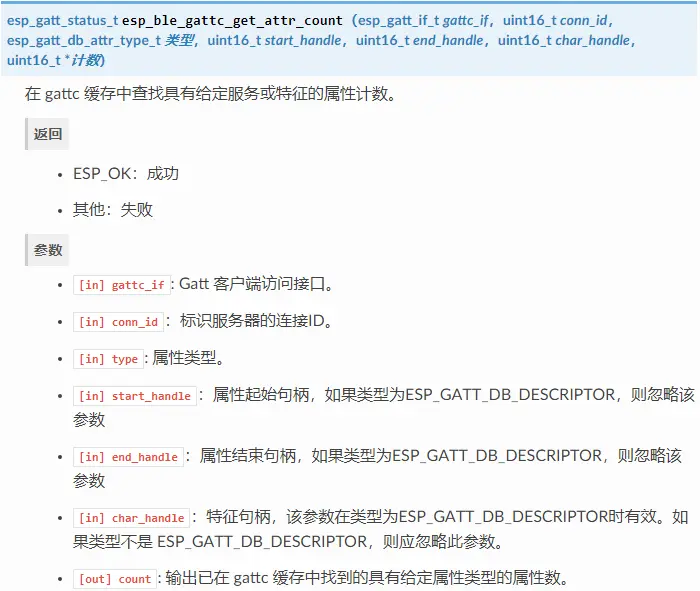

2.5 esp_ble_gattc_get_attr_count

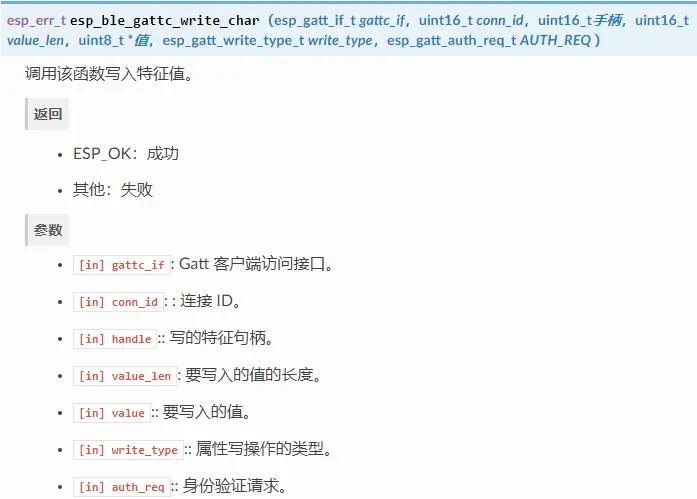

2.6 esp_ble_gattc_write_char

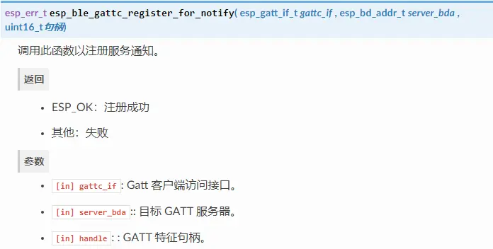

2.8 esp_ble_gattc_register_for_notify

使用esp_ble_gattc_open()GATT 接口、远程设备地址和布尔值的函数打开连接,直接连接设置为 true,后台自动连接设置为 false。为了断开物理连接,使用了 GAP API 函数esp_ble_gap_disconnect()。
