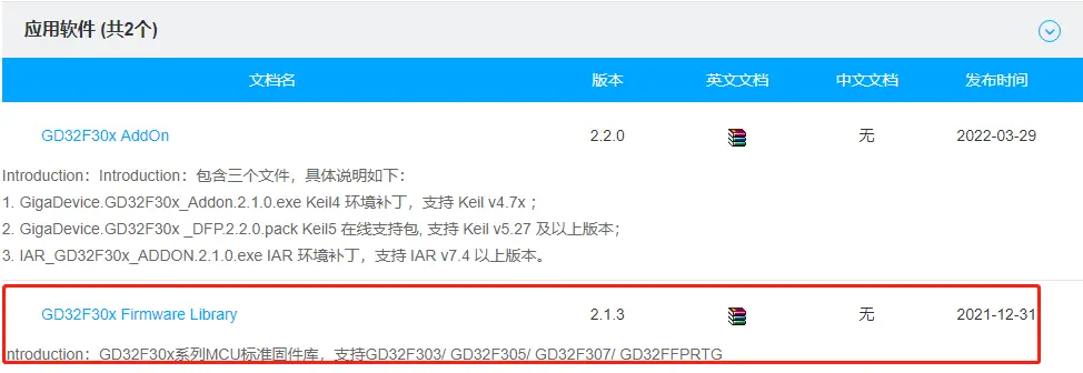

1.3 下载SDK
官网下载:http://www.gd32mcu.com/data/documents/yingyongruanjian/GD32F30x_Firmware_Library_V2.1.3.rar
百度网盘:https://pan.baidu.com/s/1pAcE826LG93o6FvQc4TJqQ?pwd=4uwd  提取码:4uwd

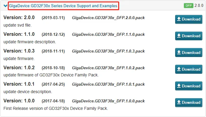

1.4 安装GD32 Packet
注意:要与SDK版本对应
官网下载:http://www.keil.com/dd2/Pack/#/third-party-download-dialog
选择 GigaDevice GD32F30x Series Device Support and Examples
百度网盘:https://pan.baidu.com/s/1TPE_pm9uAN6yKGi4h7UQfw?pwd=nhmg  提取码:nhmg
Keil内下载:

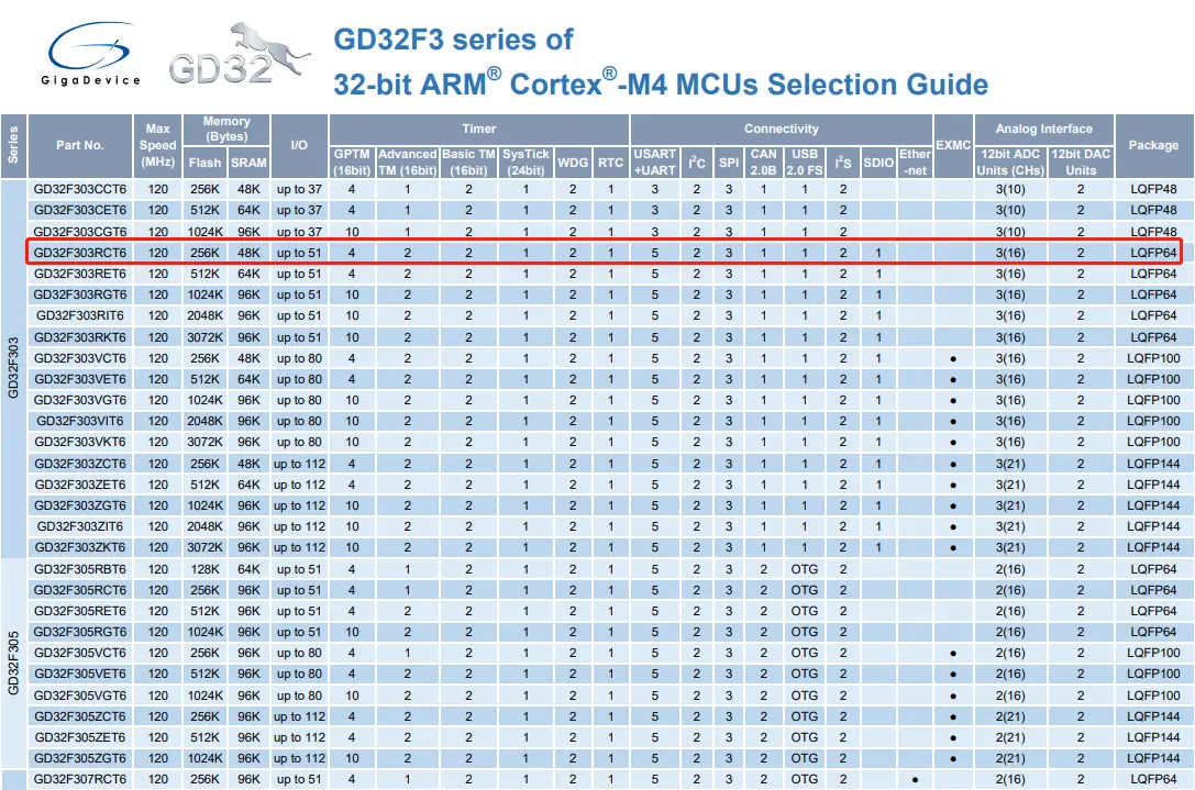

    GD32选型表 中找到 GD32F303RCT6
高密度产品(GD32F30X_HD) 是指 FLASH 存储器容量在 256KB 至 512KB 的 GD32F103xx 微控制器
超高密度产品(GD32F30X_XD) 是指FLASH存储器容量在 512KB 以上 的 GD32F303xx 微控制器
互联型产品(GD32F30X_CL) 是指产品是指 GD32F305xx 和 GD32F307xx 微控制器。

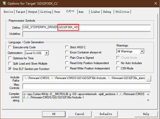

所以 GD32F303RCT6 处于 HD 的产品,点击 Options of Target 在 C/C++ 选项里面将 Define GD32F30X_CL 改为 GD32F30X_HD。

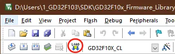

  • 点击按钮进行编译

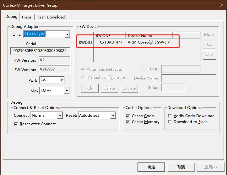

  2. 选择 ST-Link 下载
    单击 Options for Targe,再选择 Debug 边上是 Use 框是
    ST-LINK 说明选择正确,再单击 Settings,会跳出有 IDCODE 显示,说明已经找到芯片内核,板子硬件连接,工程配置都正确,可以进行下载。

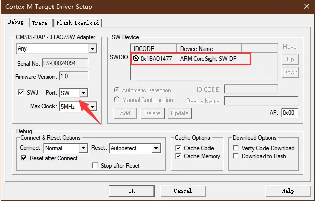

3.1.3 CMSIS-DAP烧录
CMSIS-DAP 说明选择正确,再单击 Settings,会跳出有 IDCODE 显示,说明已经找到芯片内核,箭头所指的 Port 选为 SW,速度选择 5MHz,板子硬件连接,工程配置都正确,可以进行下一步下载。
