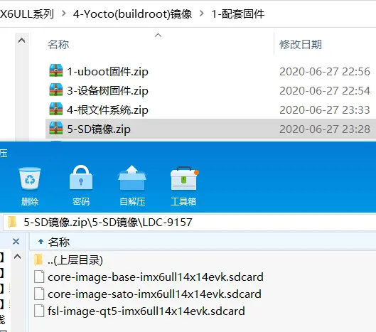

1.3 Yocto镜像
基于NXP提供的yocto工具配置构建的。
yocto工具生成的文件后缀默认是sdcard,它实际上是img格式的文件,野火提供适用于i.MX6开发板的yocto镜像可在如下链接下载:
https://pan.baidu.com/s/1kJdJ6xc12Yg4rPby_MatDA 提取码:4u7d
由于该yocto生成的镜像是针对特定硬件定制化的,通用性不好。例如我们针对7寸屏幕与4.3寸屏幕就需要分别提供两种镜像文件。 而且此处提供的镜像文件只能适配SD卡,不支持烧录至NAND和eMMC存储器中。 使用yocto镜像时需要严格按照硬件功能进行烧录和定制,相对debian镜像使用起来非常麻烦。

上面的debian镜像和yocto镜像都是img格式的文件,这些镜像都是由 bootloader、设备树、Linux内核、根文件系统 四部分固件构成的。
以野火提供的部分yocto固件进行说明:
  • bootloader固件
    此处使用uboot,分别适配sd卡、NAND flash以及eMMC存储器:
  • 设备树固件
    适配eMMC存储器,由于某些设备引脚共用,只能同时使用其中一个,需要不同的设备树进行适配:
    适配NAND存储器,跟eMMC的类似:
  • Linux内核固件
    适配5寸屏、4.3寸显示屏:
  • 根文件系统固件
    不同用途的根文件系统,由于没法通过apt安装软件,所以针对不同的应用提供了多种不同的文件系统示例:
上面这些固件都是通过yocto工具构建出来的,单从它生成的文件类型就我们可以感受到yocto工具的强大之处, 即它能够针对不同的应用场景进行细致的定制。

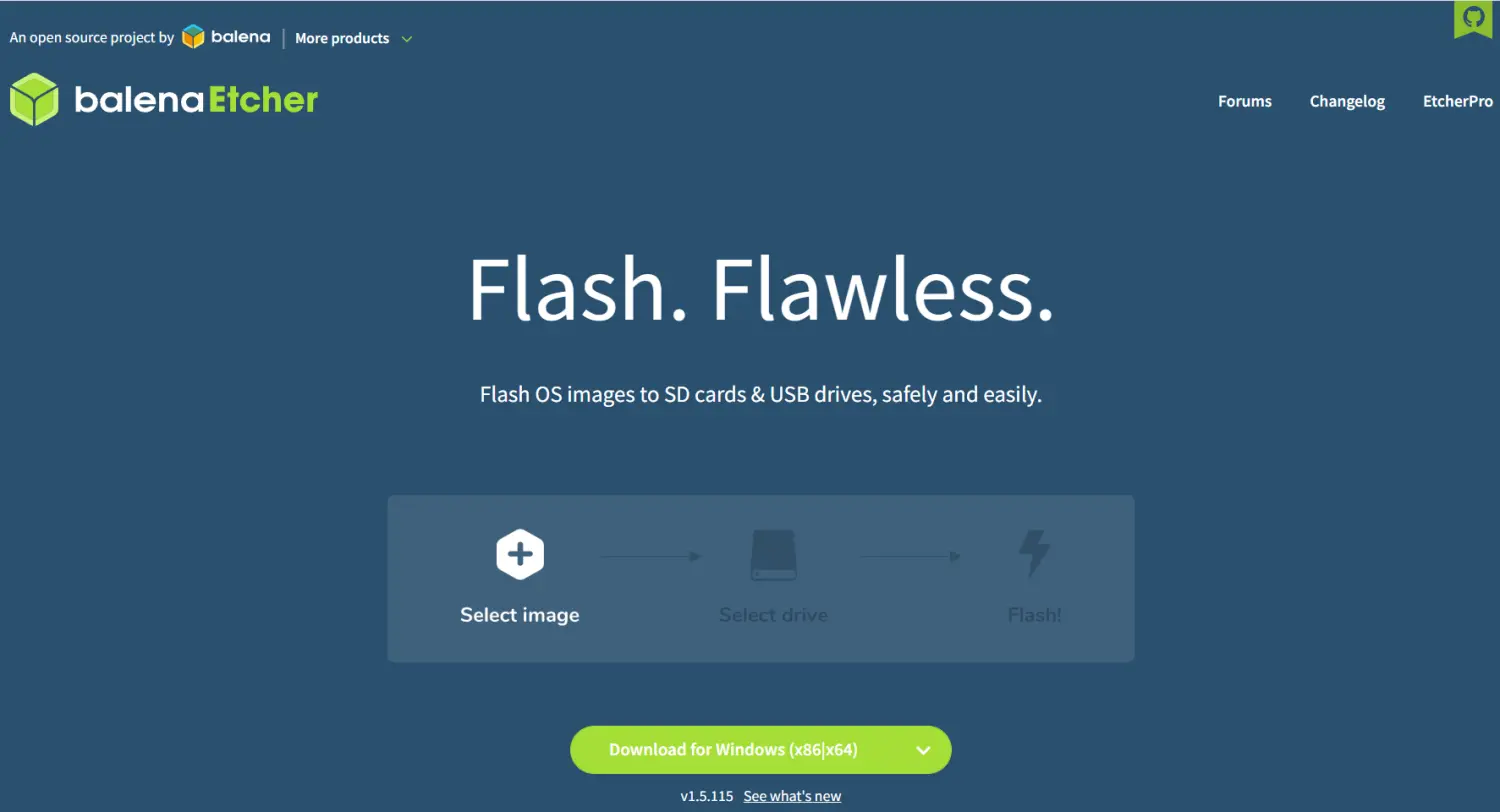

2.1 安装Etcher工具
官网下载:https://www.balena.io/etcher/
百度网盘:https://pan.baidu.com/s/1mChjnYzWHs_GlLveZzQqgA?pwd=vlbo 提取码:vlbo

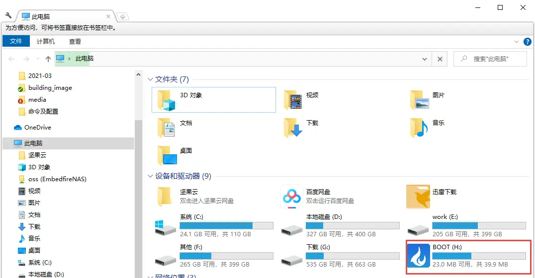

  5. 烧录过程会显示镜像的烧录进度,如下图
  6. 等到软件出现出现如下界面时,表示镜像已经成功烧录完毕

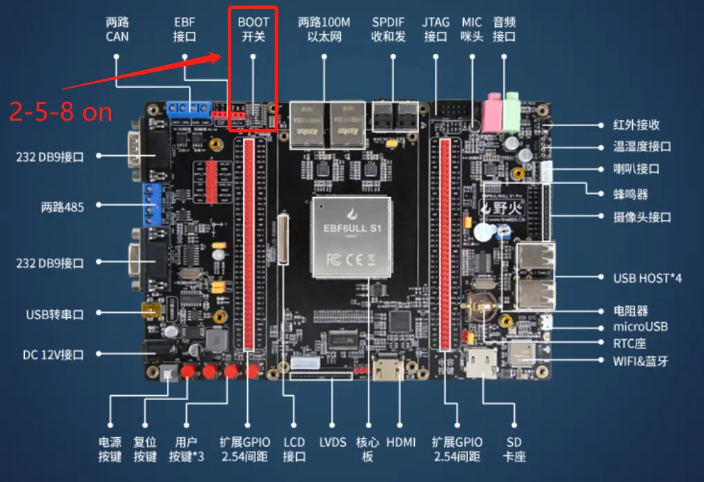

2.3 设置为SD卡启动模式
开发板插入烧录好Debian镜像的SD卡。
根据以下BOOT拨码开关启动配置表,调整拨码开关为SD卡启动方式,即2-5-8位拨到on,其他位拨到0。
编号名称NAND FLASHeMMCSDUSB
1MODE00001
2MODE11110
3CFG1-4100X
4CFG1-5010X
5CFG1-6011X
6CFG1-7100X
7CFG2-3010X
8CFG2-5001X

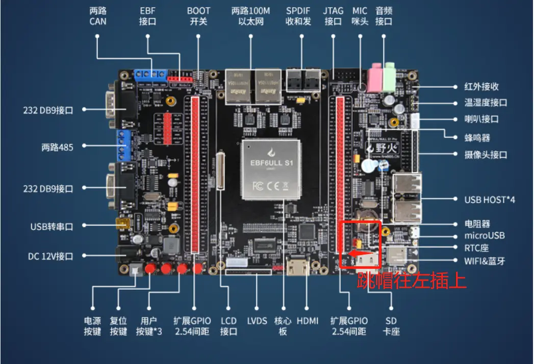

然后注意使用SD卡时开发板右下角的J2竖排针不要盖有跳帽需断开(此为WIFI模块供电,核心板只引出一路SDIO,SD卡和WIFI不能同时用)

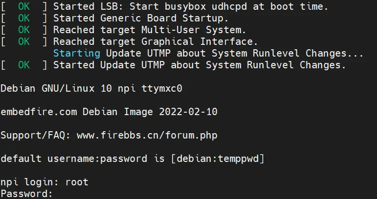

注意:开发板第一次从SD卡启动时,系统会自动进行SD卡扩容, 以保证充分利用SD卡存储空间。扩容完毕后,系统自动重启生效。

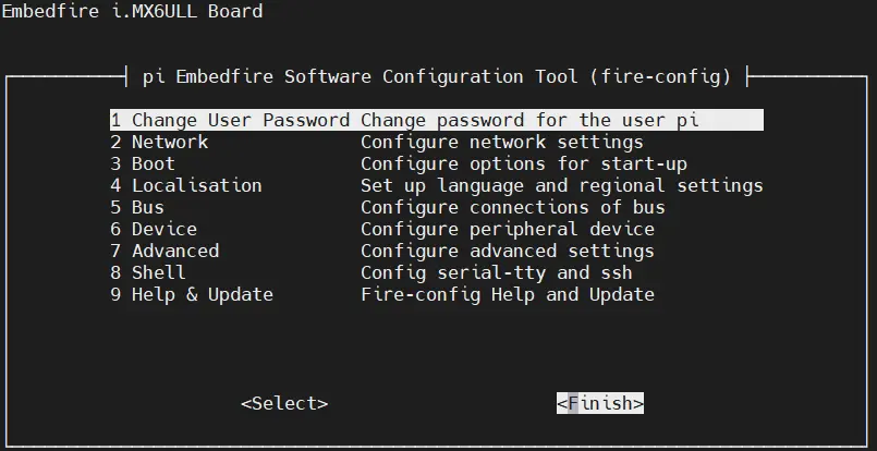

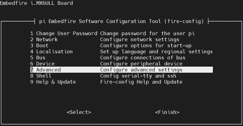

  1. 执行 sudo fire-config,选择 Advanced 项。
  2. 在Advanced,能够选择从sd烧写镜像到emmc或nand中,也可以选择从emmc或nand烧写系统到sd卡中, 从sd烧写镜像到emmc或nand可选择单次烧录,也可选择持续烧录模式方便量产使用,普通用户选择单次烧录即可。 此处我们选择从sd单次烧录到emmc或nand选项。

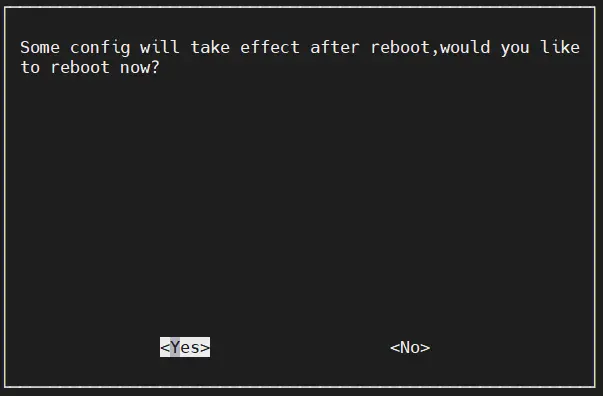

  6. 在初始界面,选择项。 系统提示:“Some config will take effect after reboot,would you like to reboot now?” 选择

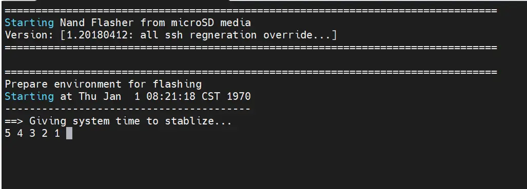

  7. 系统自动重启,重启后的系统将自动进行emmc或者nand flash刷机。
  8. 耐心等待刷机结束,刷机过程大约持续2分30秒左右。刷机完成后,控制台会重新进入串口登录页面, 此时观察开发板的LED灯,如果LED在持续闪烁,说明刷机成功。

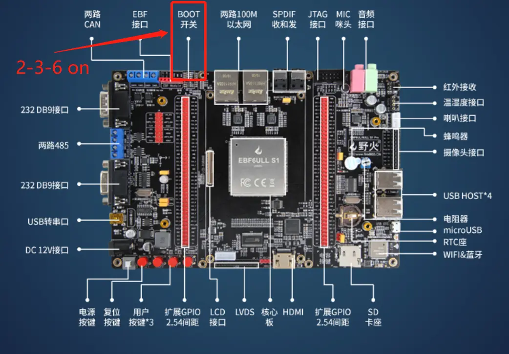

  9. 无论是emmc,还是nand flash,刷机成功后,调整拨码开关为相应启动方式,重新上电启动系统即可。
根据以下BOOT拨码开关启动配置表,调整拨码开关为NAND FLASH启动方式,即2-3-6位拨到on,其他位拨到0。

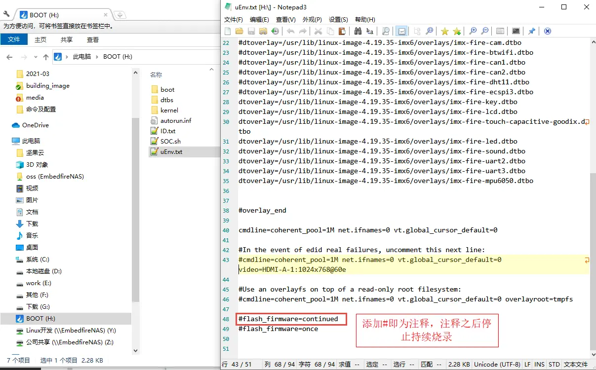

注意: 如果是选择持续烧录模式,想要停止持续烧录,使用读卡器将SD卡接入到电脑,打开sd卡boot分区, 修改该分区的uEnv.txt文件,修改内容见下图:
