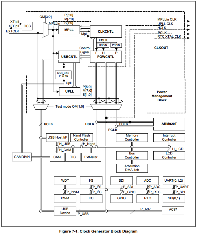

时钟体系
1.晶振频率是多少?
2.有多少个PLL?
3.PLL产生出了哪些时钟?(ARM核使用的是哪个时钟)
4.产生出来的时钟用来做什么?
5.在datasheet中的CLOCK & POWER MANAGEMENT中可以相关描述
2440时钟体系
1.晶振频率是12MHz
2.MPLL,UPLL
3.MPLL产生出来FCLK、HCLK、PCLK;UPLL产生出来UCLK

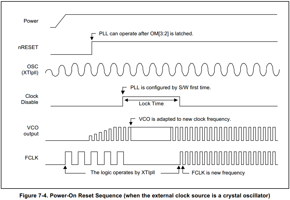

1.上电之后ARM核按照晶振频率在工作
2.当PLL配置完成是会进入Lock Time,处理器停止工作,然后以新的频率开始工作。
3.时钟初始化软件需要完成的工作:
3.1.配置Lock Time;
3.2.设置分频系数(用于FCLK来配置HCLK和PCLK);
3.3.如果HDIVN不等于0,需要设置CPU从快速模式到异步模式。FCLK是核的频率,HCLK是总线的频率,当核的频率和总线的频率不相等的时候需要设置CPU到异步工作模式。
3.4.配置FCLK
