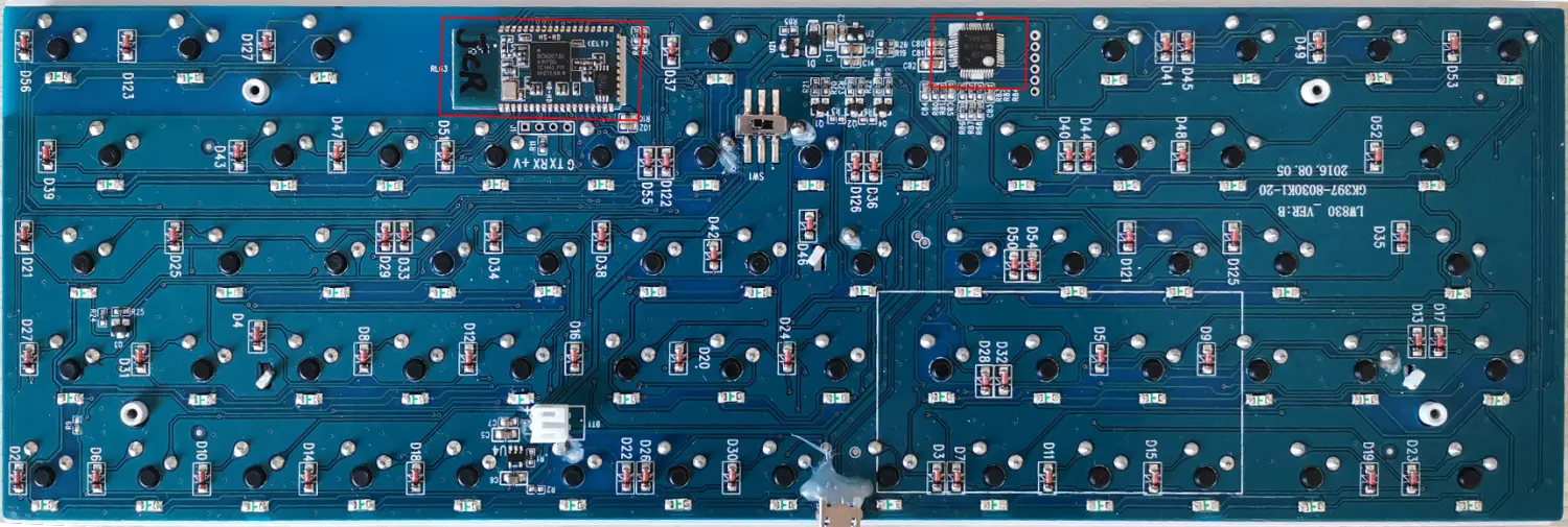

先拆开它看看。主要有两个芯片
主板图
SH68F83
这个芯片是一个支持USB协议的单片机,有线模式时的USB协议应该是这个芯片实现的。BCM20730模块
基于博通的BCM20730芯片,这个芯片主要是为无线游戏控制器、键盘、3D眼镜等设计的。其中键盘相关功能我们可以重点关注一下。它支持最多8×20的硬件矩阵扫描,用来做键盘还是很方便的。

RK61一共61个键,有了前面的蓝牙模块对应的引脚,然后用万用表量一量确认一下,就能知道这些键分为8行8列,最后一行5个按键,其他行每行8个。具体分布如下:
主板矩阵分布
这个矩阵键盘的电路的结构和GH60的很像,只是行列的排布有一点区别。大多数键盘的应该都差不多。 大家可以去下载GH60的电路看一看。

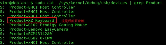

使用STM32的USB接口
为了实现USB键盘,先要会用STM32的USB模块,这块感觉挺麻烦的,好在网上有很多现成的例子,相关教程不再赘述了,大家需要的网上找一找就有了。

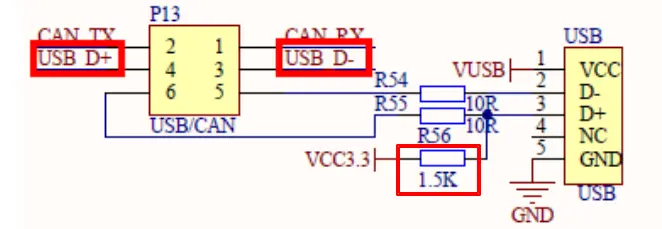

我这里遇到了一个棘手的问题:按照网上的例子配置完成后,电脑竟然不识别USB设备! 被这个问题困扰了好久,还买来一本《圈圈教你玩USB》来学习USB协议,但是还是不行。调试USB初始化代码,也没有报错。找来网上的例程烧进去,也没有反应。直到一天看书时注意到,USB主设备会根据从设备的上拉电阻来检测从设备,再看看YL-8开发板,USB接口并没有上拉电阻,而网上找的其它开发板的电路,则是带上拉电阻的。
USB电路,注意关键的1.5K电阻
难道是STM32F103RC里面不带上拉电阻? 于是我接上了一个电阻试一了试,果然立马识别出USB设备了!
识别出的USB设备
原来只是一个电阻的问题!后来又在网上看了不少开发板,很多mini开发板USB接口电路都没有接好。这种开发板一般也没有带USB相关的例程,使用时需要注意检查一下电路。正常情况下,在CubeIDE里配置好了USB设备,烧进单片机之后,USB设备就能正常识别的。如果不能正常识别,很可能就是电路有问题。
不过经过这个问题,倒是学到了不少USB相关的知识,推荐《圈圈教你玩USB》这本书,学到了不少东西。

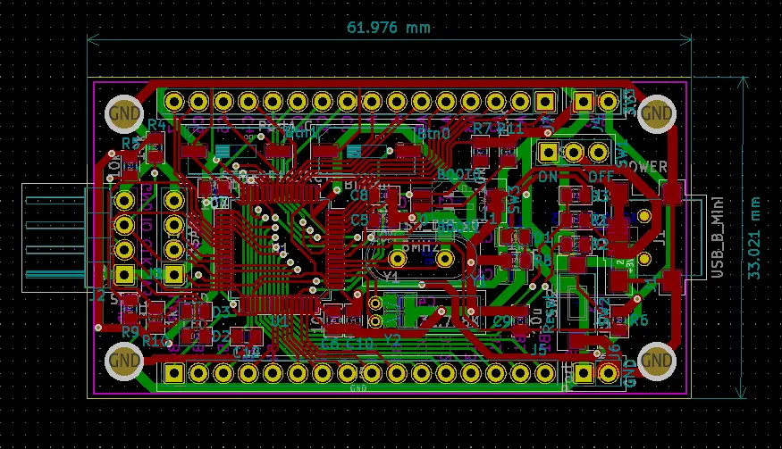

正如之前提到的,网上好多比较小的开发板,有很多USB电路都不是直接连好的,就想着干脆自己做一个吧。发现现在PCB比以前便宜多了,10×10的才30来块钱,也好久没做过了,就试一下吧。
电路图软件试了试Eagle和KiCAD。很久以前用Eagle挺好用的,命令很方便,但是现在发现Eagle被Autodesk收购了,功能也有变化,比如显示3D库会直接跳到Autodesk网站,感觉Eagle已经变了,只好放弃它了。
反观KiCAD,最近发展好像很迅猛,装上之后发现功能比几年前强大了许多,文档也很丰富了,建议大家试一试。如果是第一次用,建议先把中文文档浏览一遍。
电路图:
KiCAD电路图

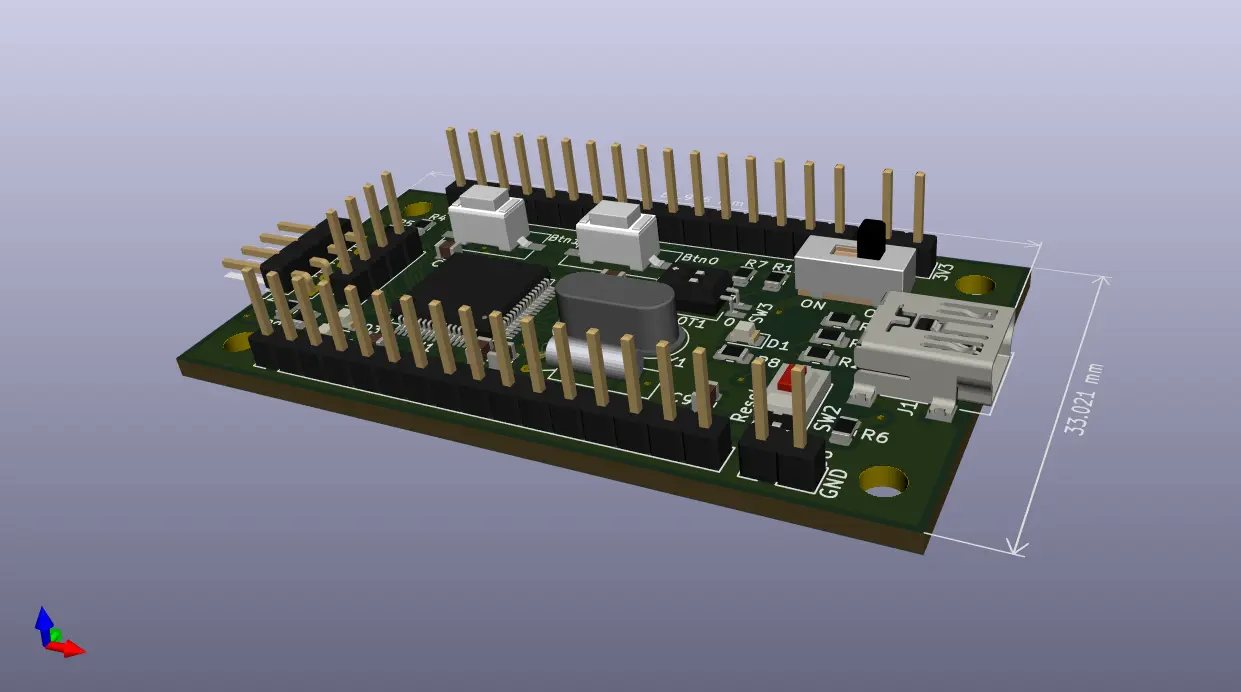

PCB和3D图:
PCB图
3D image
PCB画完之后,可以生成gerber发现商家制作了。本来还担心KiCAD国内用的不多,PCB制作会有问题,结果却很顺利,文件发过去直接就做出来了。

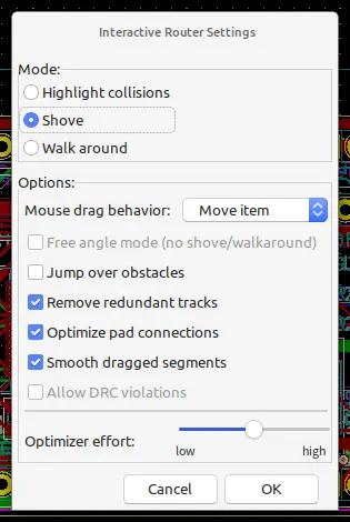

软件的各种操作在官方文档里说的很全了,有一些觉得有用的点分享给大家:
布线模式设置为推挤(shove),可以在步线时把之前的线推走,默认没有打开
推挤模式
3D模型的制作
方法1:对Blender比较熟悉的话,可以使用Blender制作3D模型, 导出OBJ之后FreeCAD选择材质,再导出wrl文件,KiCAD就可以导入了。Blender建模型比较快,但是导入KiCAD之后还需要重新调整大小,而且Blender的材质不能导出后就丢了。
方法2:直接使用FreeCAD制作模型,导出STEP文件,这样的话,直接导入KiCAD里面就会带材质,而且大小也不需要调整。后面尝试了一下,这个流程是可以的,但是我FreeCAD用的不熟,建模很慢。
前面PCB的3D模型里,缺了一些元件的模型,用Blender做了几个:
用Blender做的元件的3D模型

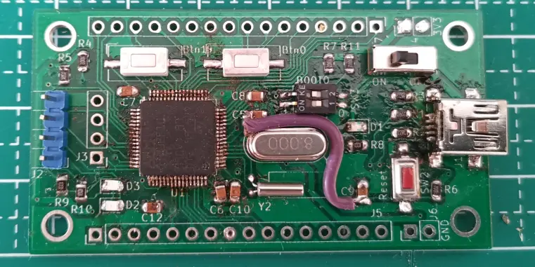

焊接组装
PCB回来发现做工一般,便宜了质量果然有些下降,但也还好,没什么问题。因为想让它当个小开发板的,所以没有做太小,还加了一些按键和LED。
PCB
开工焊元件吧!结果发现自己动手能力已经严重退化了,镊子夹着元件抖得不行。还发现自己电路画错了,Reset键不灵,只好搞了个飞线,看一下最后效果,简直惨不忍睹…
惨不忍睹的板子
上面黑乎乎的是松香,记得之前酒精是可以洗掉松香的,现在怎么洗了半天洗不掉,不知道是酒精不行还是松香不好。算了,就这样吧,反正放到壳子里也看不到。

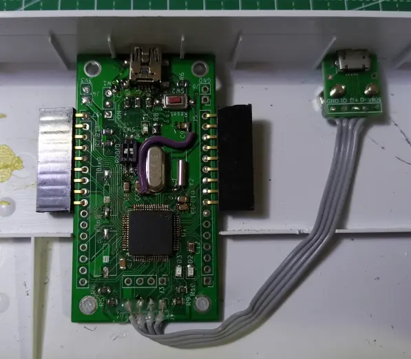

板子安装到壳子里
为了降高度,一些不用的元件去掉了,把SWD调试口接了一个MicroUSB连到外面去了,方便下载程序。这样处理是偷懒了,后面有心情时再研究一下怎么通过USB升级程序或者把USB接口复用一下,只留一个接口。

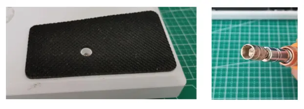

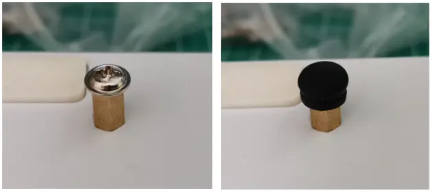

安装支脚、防滑垫
RK61是没有支脚的,不是太舒服,而且原来的防滑垫也老化了,掉了两个,都需要处理一下。
支脚网上有卖的,挺好看的,但是大都需要运费,就自己打了个孔,装了个六角铜柱,套上了一个小橡胶帽来防滑就可以了,橡胶帽是原来吃鸡手柄带的电容屏按键帽,防滑效果还是挺好的。
支撑脚
下面加了一个原来买键盘托带的橡胶垫,用螺丝刀的六角刀头在螺丝处打一个孔。
防滑垫

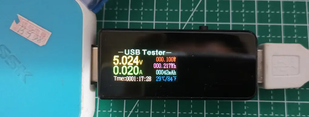

功耗优化

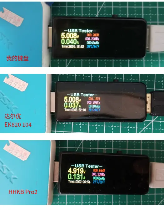

现在键盘的功能基本上搞完了,但是心里一直有一个疑惑:我写的程序一直循环检查按键状态,就算等待的时间,也是在原地循环,这样电路的功耗会不会很大?为了方便的搞清这个问题,采购了一个测量USB电流的小设备。这个工具主要是用来测量充电器的功率的,但是精确到了mA级,测量键盘的功率应该也是可以的。测量结果如下:
几个键盘的功率对比
我们做的键盘功耗是有一点大,比达尔优的104键还大一点。但是再看HHKB Pro2,好家伙,功耗竟然是我的三倍多!难道是内部集成了USB HUB的原因?不知道现在新的HHKB功耗降下去没有。
优化功耗可以从两方面入手:
把延时程序的循环查询改成Sleep
降低MCU的频率
我们先看一看HDL_Delay() 这个延时函数:
__weak void HAL_Delay(uint32_t Delay) //注意 __weak{
uint32_t tickstart = HAL_GetTick();
uint32_t wait = Delay;
/* Add a freq to guarantee minimum wait */
if (wait < HAL_MAX_DELAY)
wait += (uint32_t)(uwTickFreq);
while ((HAL_GetTick() - tickstart) < wait)
{ //这里是用循环在等时间到达
}}发现这个函数是个弱函数,我们只要按照它重新实现一个就可以,不需要修改HAL库。我们把它的循环等待里加一行sleep函数,让它在等待时进入低功耗状态,等systick来了的时候,会从sleep状态唤醒它,检查时间是否到达。代码如下:
void HAL_Delay(uint32_t Delay){
HAL_PWR_EnterSLEEPMode(PWR_MAINREGULATOR_ON, PWR_SLEEPENTRY_WFI);
}}其中的HAL_PWR_EnterSLEEPMode()函数可以调用WFI,进入低功耗状态。看一下修改完成后的功率:
睡眠等待之后的功率

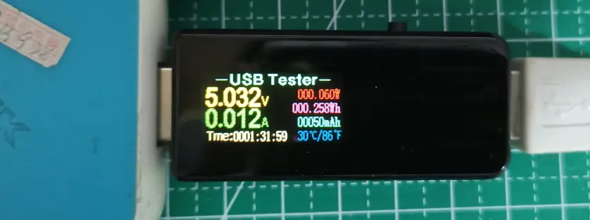

效果还是很明显的,功耗降低了约50%。下面再试试降低时钟频率,把AHB总线的时钟4分频了一下,再看键盘的功耗:
降频之后的功率
又降了40%!虽然只有两点比较简单的改进,但是效果还是相当不错的,现在键盘的功率已经降到了60mW,试了试比我手上所有的USB设备都省电,就先这样吧!

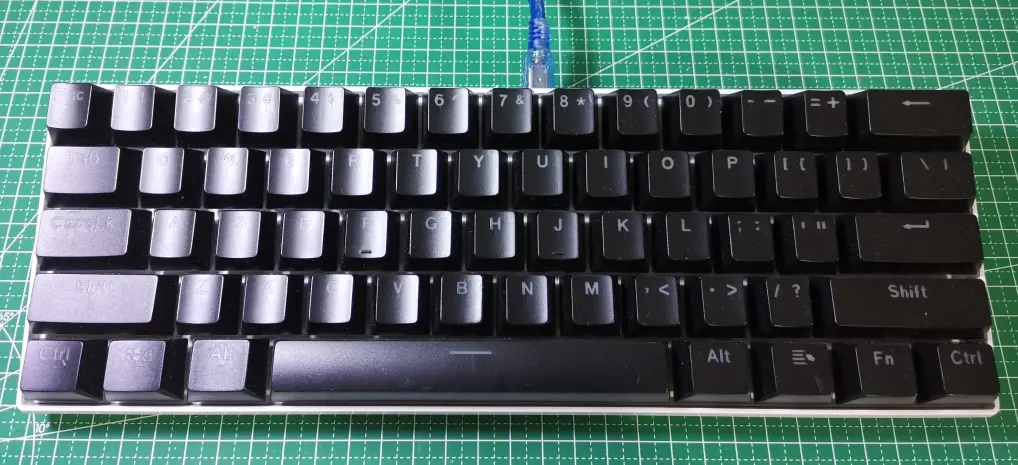

我们的键盘基本上完工了,总结一下情况吧:
主控:STM32F103RET6
代码量:< 500 行(不含自动生成代码)
接口:MiniUSB,SWD接口
按键:61键,国产红轴,Fn组合键类似HHKB
源码:https://github.com/thelxz/xzkb
电路PCB:https://github.com/thelxz/xzkb_pcb
键盘外观
因为只有周日有时间,改装键盘的过程前前后后经历了好几周,但是收获还是很多的,了解了USB协议,学会了KiCAD,抢救了一下我的动手能力,也完成了我们最初的目标:HHKB再也不用来回带了。
现在这个键盘已经成为在家的主力键盘了。
