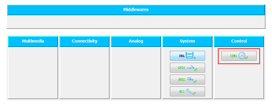

  1、先打开定时器

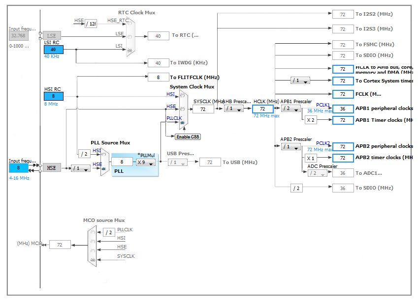

  2、配置好时钟

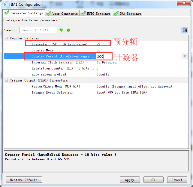

  3、配置定时器设置

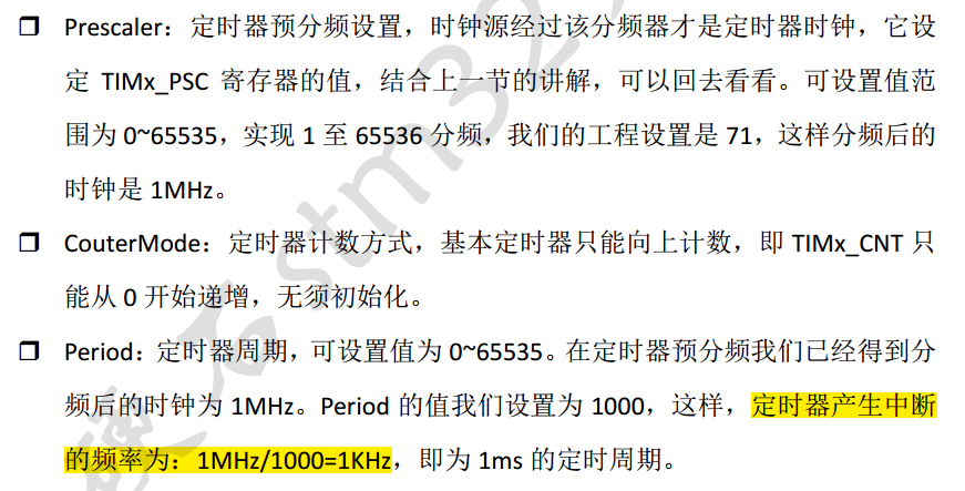

    重点来了,以前在这里我一直以为这里配置的就是时间,然后在调频率的时候,一直不对劲,知道查阅了硬石的资料才发现,这里配置的是进入定时器中断的频率,然后要定的时间要跟据这个频率来定时的。
  由这个图可见,这里配置的是定时器产生中断的频率,然后再跟据频率与时间的关系推出定时的时间。
  所以定时器频率为 f = 72M / Prescaler / Period = 72000 000 / 72 /1000 = 1000Hz;
  定时时间T = 1 / f 则: 1s / 1000Hz = 1000 000us / 1000Hz = 1000us =1ms。
  这样就可以定时1ms了啦,如果要做PWM频率调频,就直接改 pre 与 per 算出 f 就可以了。
具体公式如下图(上面的计算我是为了方便理解把公式逆运算了一次):
