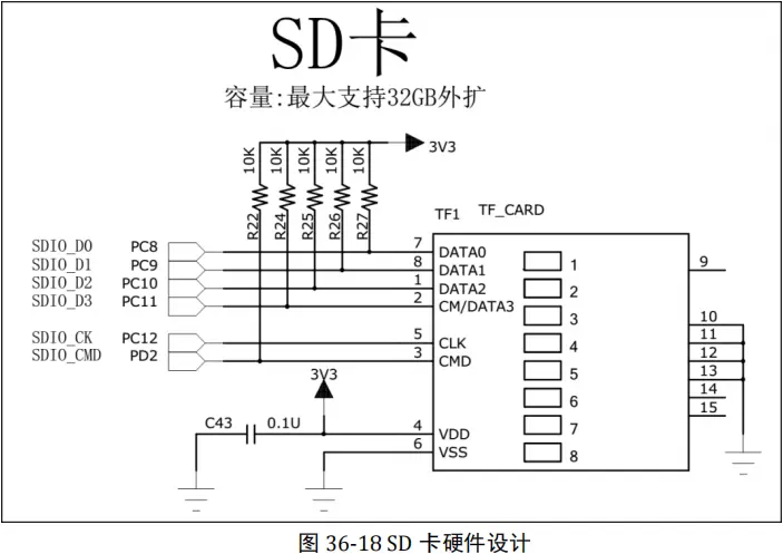

需要注意的是,SD-Micro只有8个引脚,而SD卡是有九个引脚的,这两种都可以直线4线通讯。

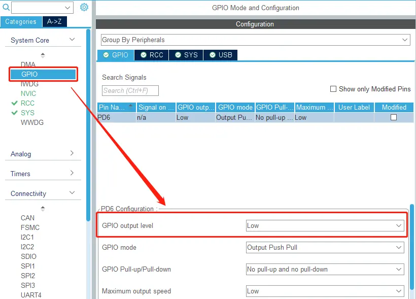

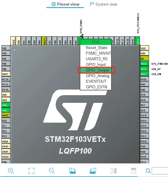

USB 的 DP 引脚必须上拉 1.5K 欧的电阻,电脑才能检测到 USB,否则检测不到。
查看野火指南者开发板原理图可知,需要将 PD6 配置为低电平使能 USB。
在右边图中找到 PD6 引脚,选择 GPIO_Output。
在GPIO output level 中选择 Low 输出低电平。

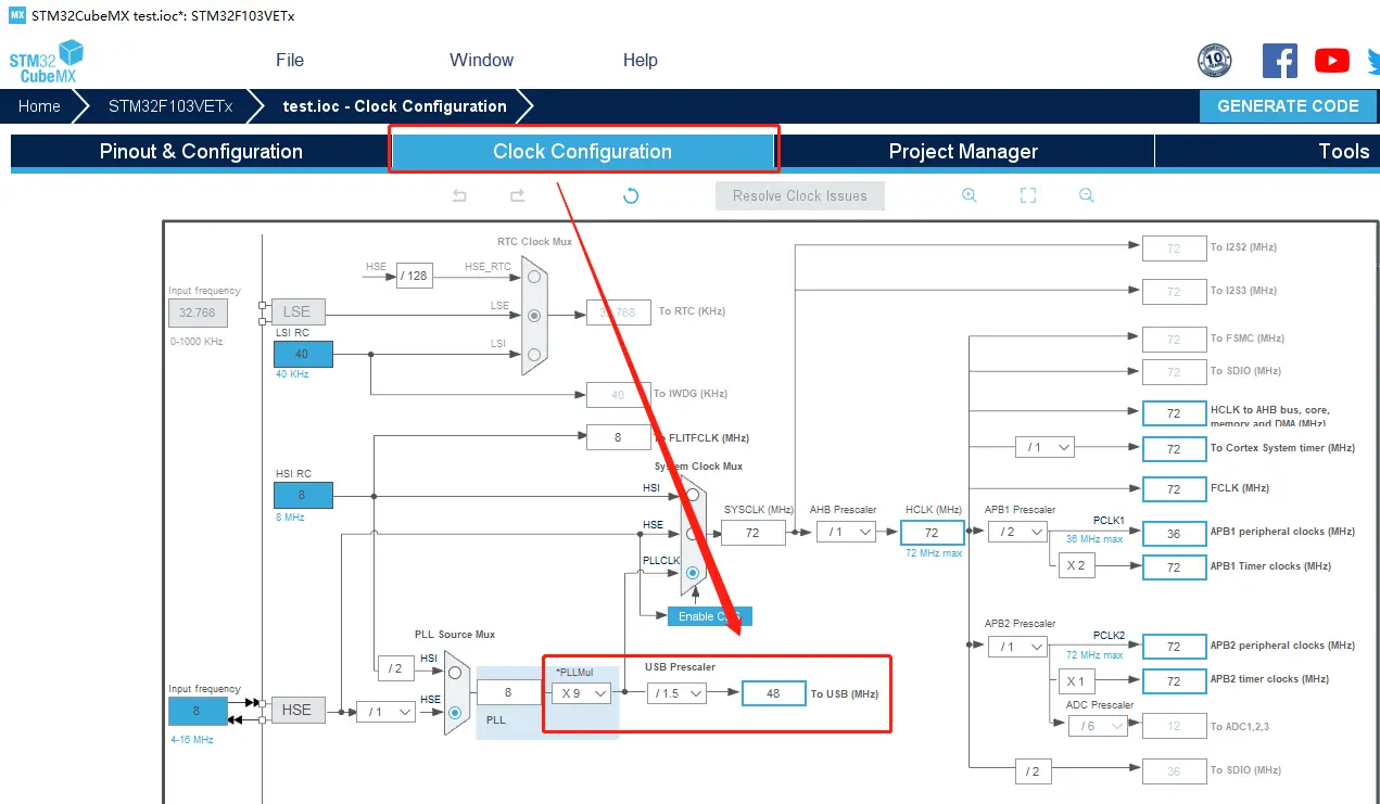

3.3 配置时钟
选择 Clock Configuration,USB 时钟配置为 48MHz,且来源最好是外部晶振分频得到。

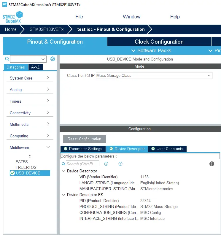

3.4 USB Device
USB有主机(Host)和设备(Device)之分。一般电脑的USB接口为主机接口,而键盘、鼠标、U盘等则为设备。
部分型号的STM32芯片有1~2个USB接口。像STM32F103系列的有一个USB Device接口,STM32F407系列的有2个USB接口,既可以作为HOST,又可以作为Device,还可以作为OTG接口。

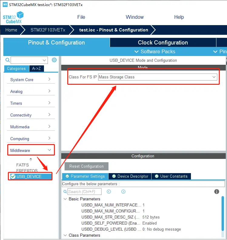

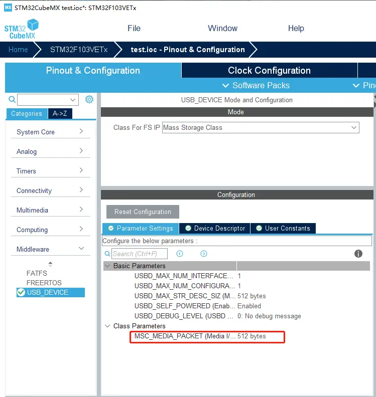

在 Middleware 中选择 USB_DEVICE 设置,在 Class For FS IP 设备类别选择 Mass Storage Class(HID) 大容量存储设备类。
参数配置保持默认(或根据存储介质的最小存储单元修改缓冲区大小)。
  • MSC_MEDIA_PACKET (Media I/O buffer Size)(读写缓冲区大小): 512(默认为512,这个的大小对于USB读写速度会有一些影响,最好和存储介质的最小存储单元一致)
本实验板使用的SD卡(三种卡的统称)的存储空间是由一个一个扇区组成的,SD卡的扇区大小是固定的,为512byte(这一点很重要) ,若干个扇区又可以组成一个分配单元(也被成为簇),分配单元常见的大小为4K、8K、16K、32K、64K。
设备描述符保持默认。
四、SDIO
STM32 控制器可以控制使用单线或 4 线传输,本开发板设计使用 4 线传输。

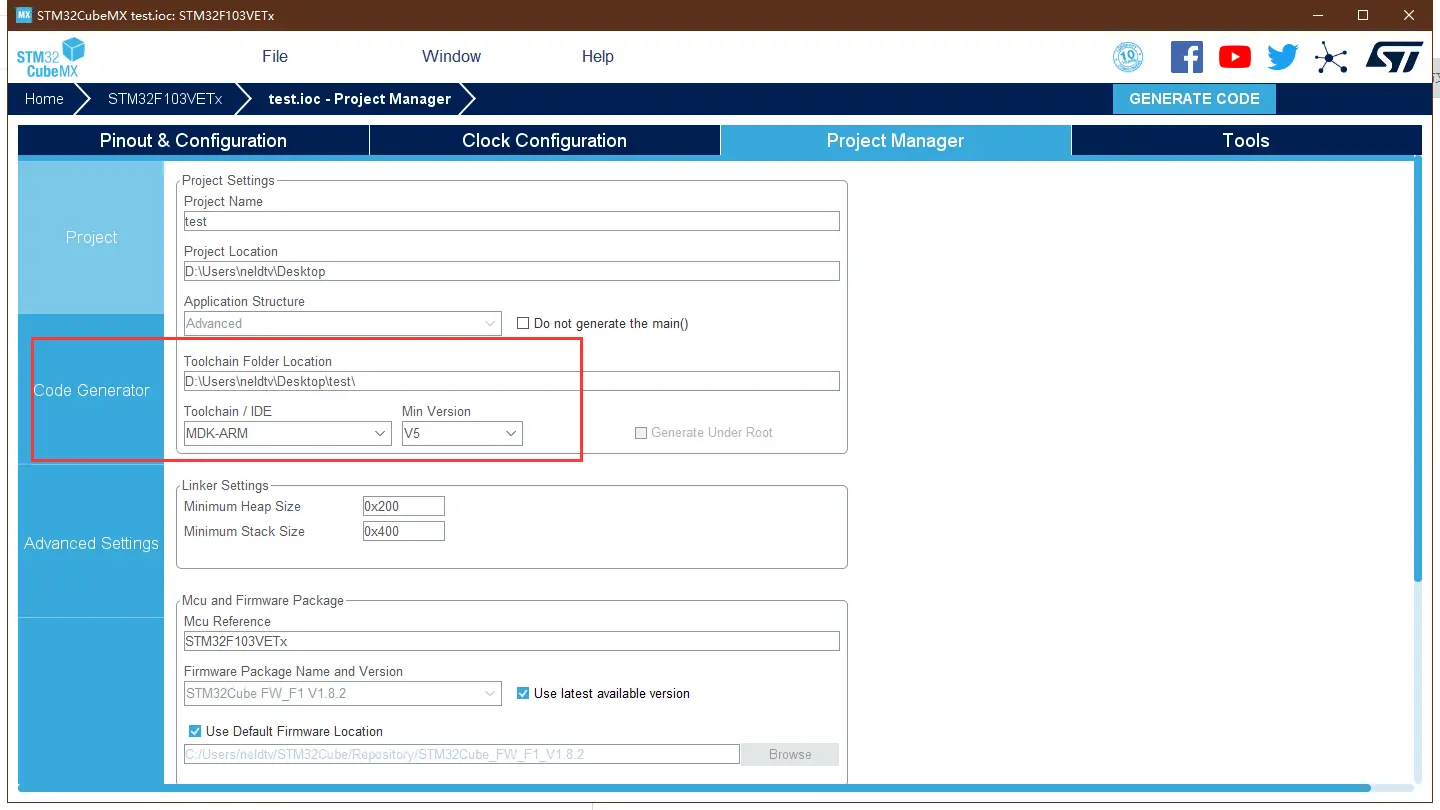

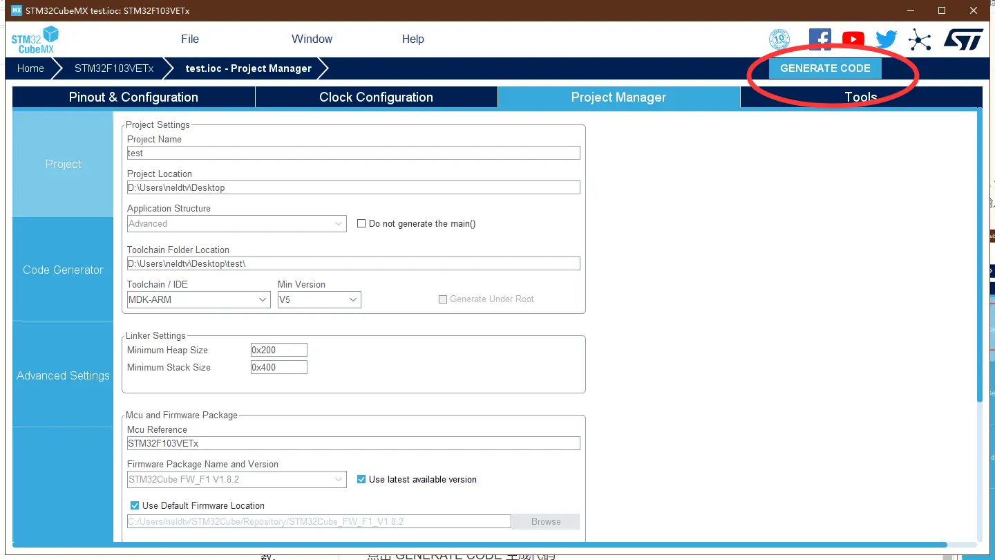

五、生成代码
输入项目名和项目路径
选择应用的 IDE 开发环境 MDK-ARM V5

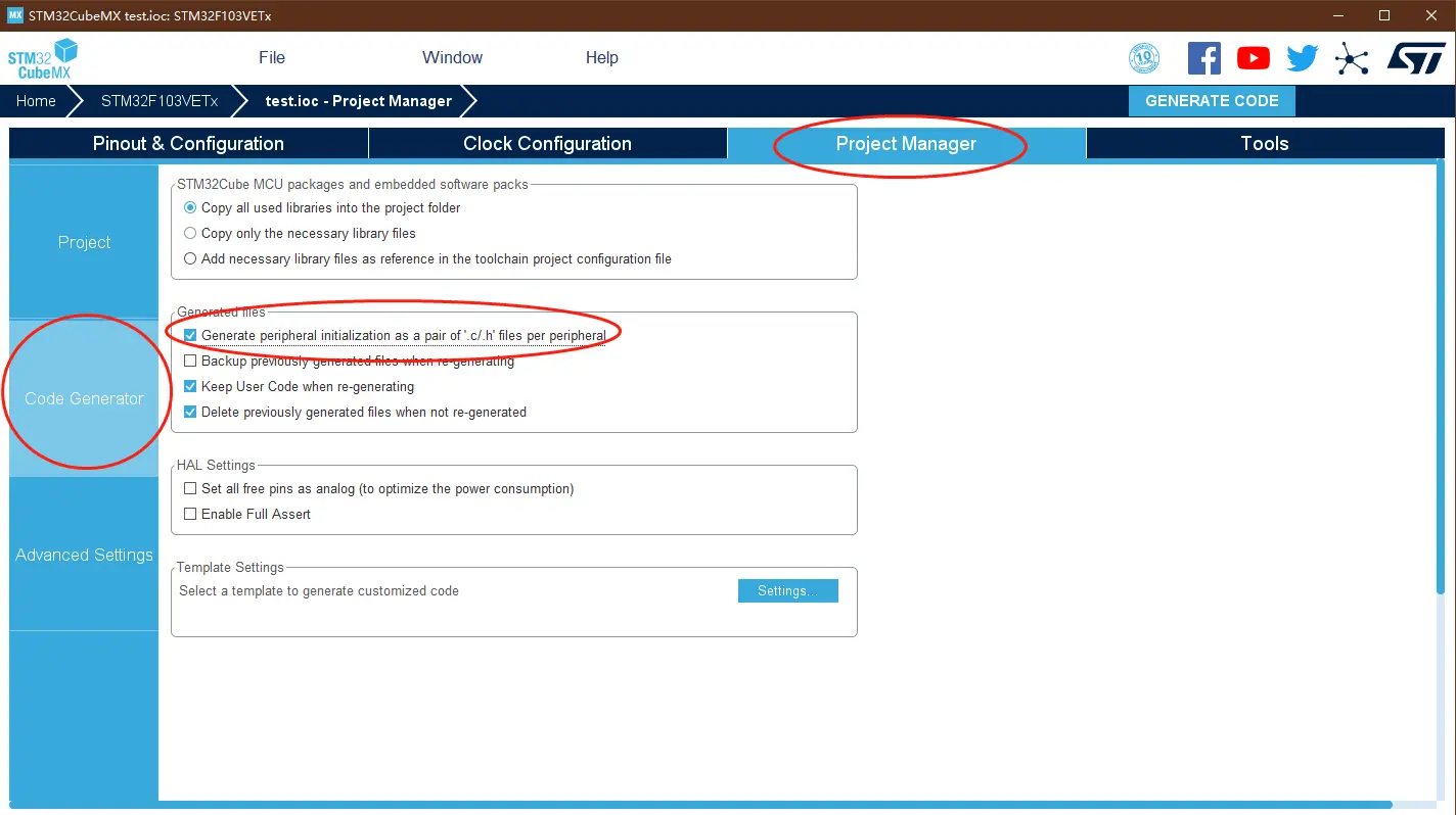

每个外设生成独立的 ’.c/.h’ 文件
不勾:所有初始化代码都生成在 main.c
勾选:初始化代码生成在对应的外设文件。 如 GPIO 初始化代码生成在 gpio.c 中。
点击 GENERATE CODE 生成代码

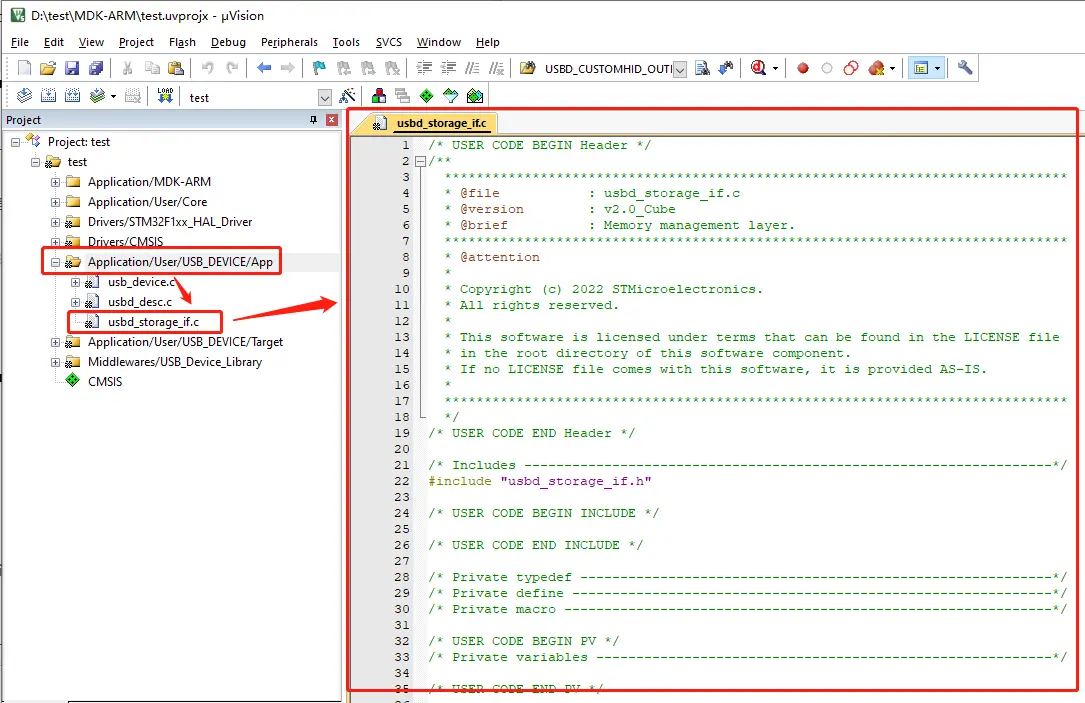

六、修改usbd_storage_if.c
打开工程文件夹Application/User/USB_DEVICE/App下usbd_storage_if.c文件

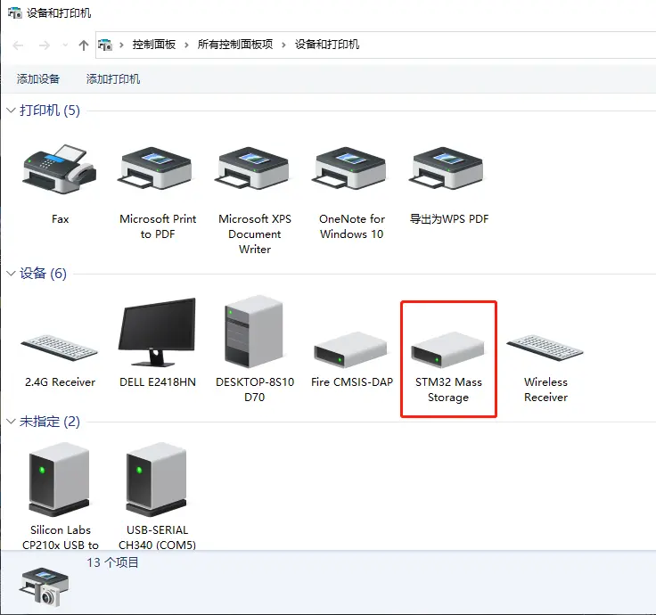

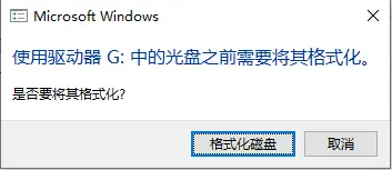

编译工程,下载到板子上,插上USB线连接到电脑上,识别出为大容量存储设备

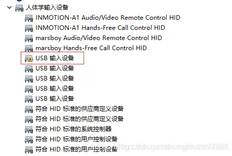

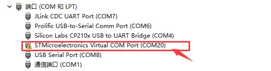

注意: 如果设备带有感叹号,则参考下面九、注意事项

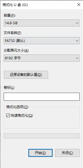

弹出格式化对话框,直接格式化就行
文件系统选择FAT模式

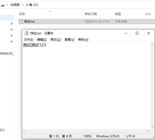

新建一个文档测试.txt然后在文档中输入一些内容:
重新上电断开后再次打开U盘看里面的内容和已用空间

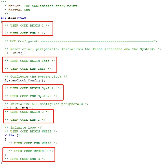

用户代码要加在 USER CODE BEGIN N 和 USER CODE END N 之间,否则下次使用 STM32CubeMX 重新生成代码后,会被删除。

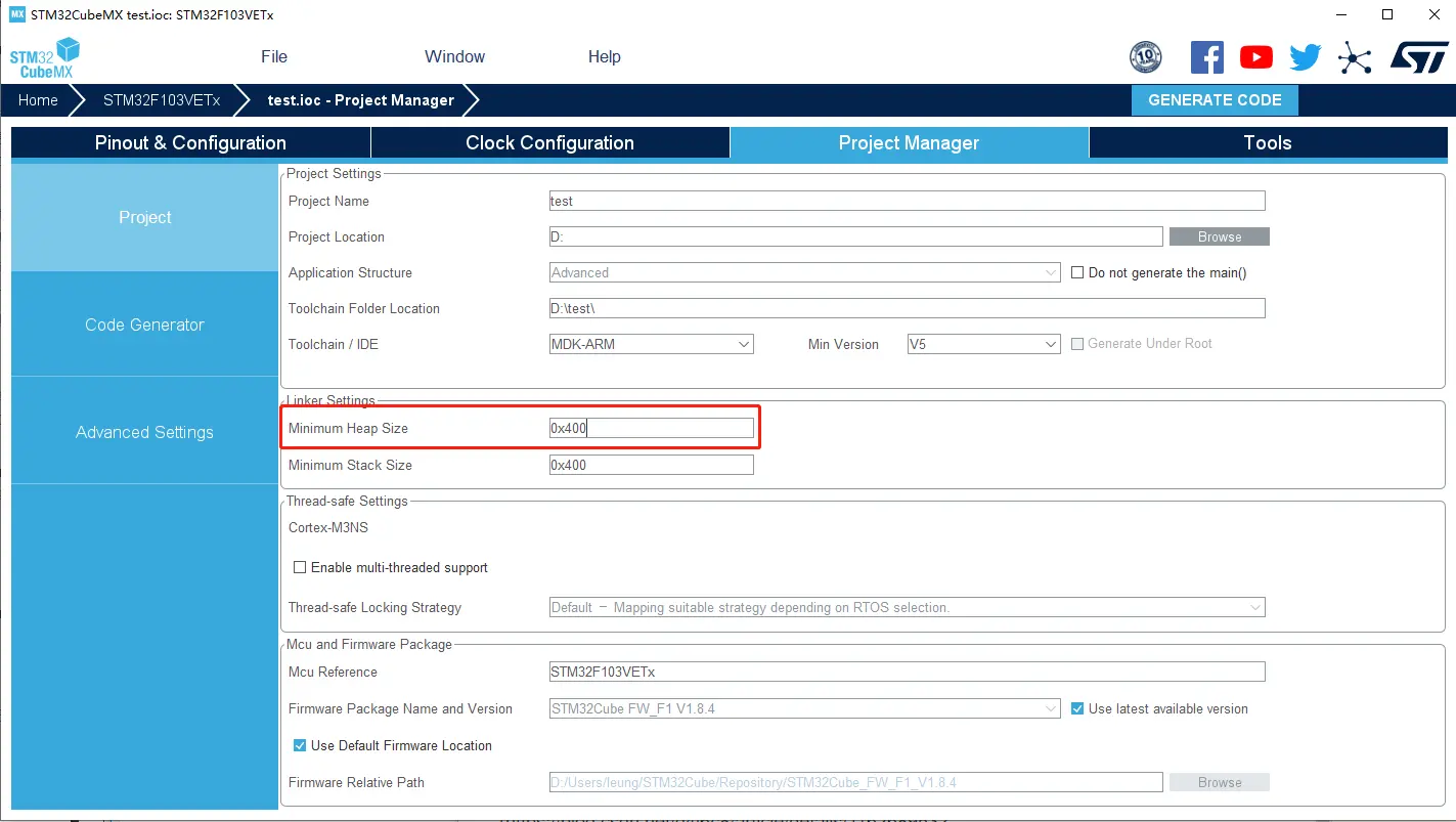

如果USB端口出现感叹号设备无法启动的问题,可适当将堆改大,如0x400
