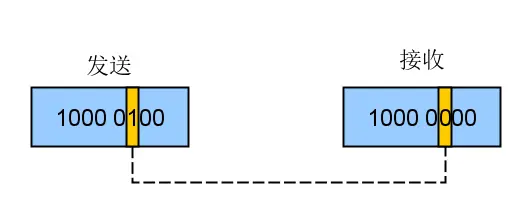

单个位错误(Single Bit Error):仅仅某一个数据位出现错误,如图:

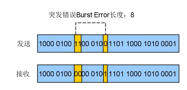

突发错误(BurstError):两个或更多个数据位在码流中出现错误,如图:

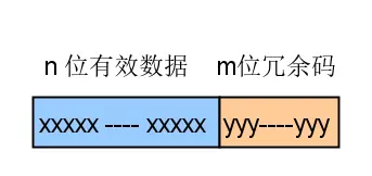

这里的n位二进制数据为有效信息载荷。(可能是传输或存储的有用信息)
根据CRC算法计算出m位冗余码,即根据该CRC校验多项式结合CRC算法从前面有效数据中提取出特征冗余码,这就是冗余的真实含义。
实际传输或者存储的就是n+m位二进制数据。

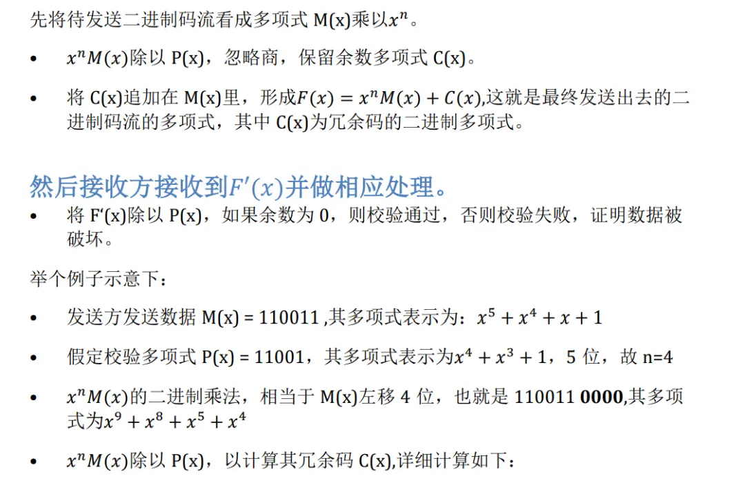

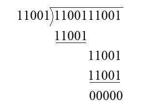

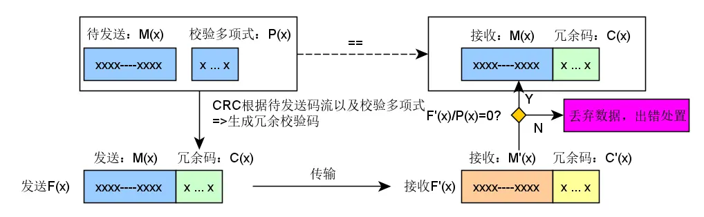

假定待发送有效数据为二进制多项式M(x),而校验多项式P(x)为收发双方约定好了的,双方已知,这里介绍一下几个多项式表示的意思及相关处理流程:
接收方接收到数据后进行CRC校验。余数为0,校验通过。
其实CRC的本质就是二进制多项式除法求取冗余码的计算过程,无论软件的查表法、移位计算法,还是纯硬件逻辑电路实现,本质都是一样的。对于数字逻辑电路利用移位计算则更具优势,因为几乎不占用CPU时间。

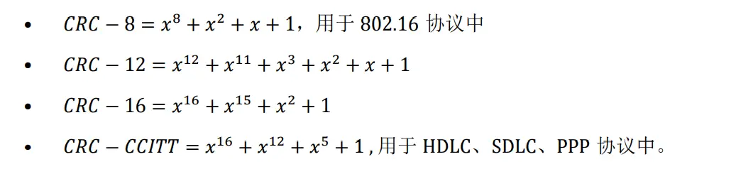

常见的CRC校验多项式
常见的CRC校验多项式算子有哪些?

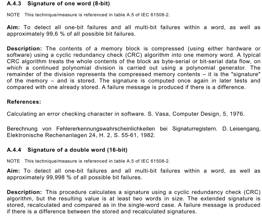

选择不同的校验多项式算子,其位错误诊断成功率是不一样的,当然其计算开销也不一样。我们来查查权威的IEC标准看看。下图截自《IEC61508-7》。
由上文可见,CRC-8可诊断出99.6%的位错误概率,而CRC-16则提高至99.998%的位错误概率。
注:IEC61508是国际电工委员会功能安全标准(Functional safety of electrical/electronic/programmable electronicsafety-related systems)。

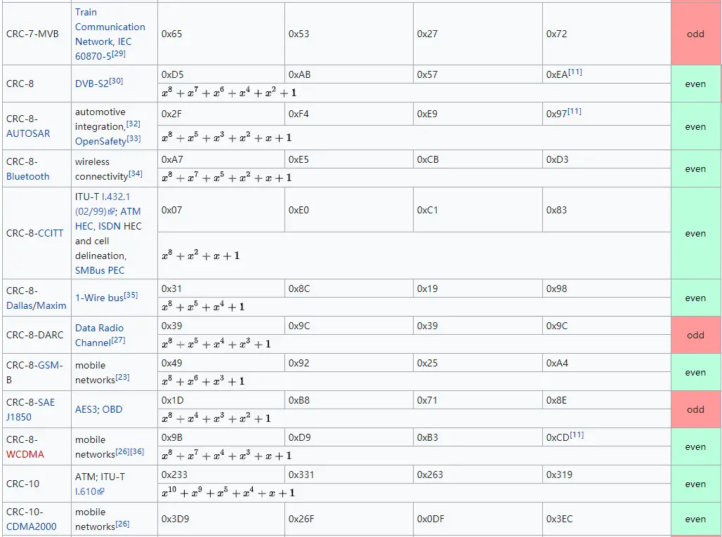

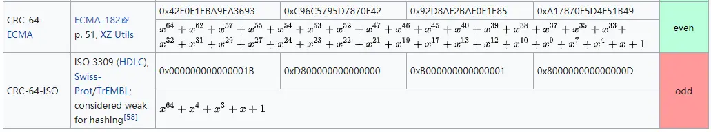

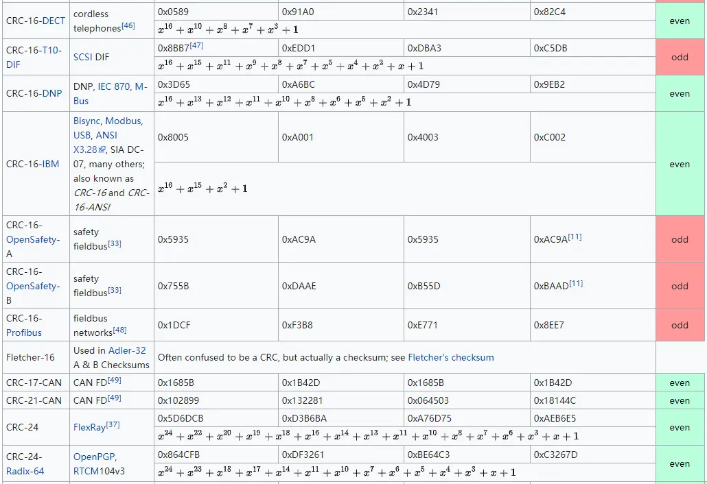

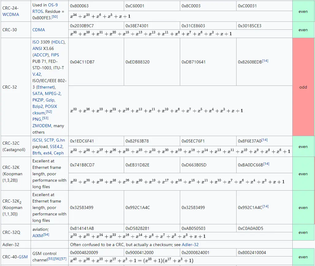

技术发展至今,已有大量不同的校验多项式生成器被各行各业使用。下面是来自wikipedia截图,供大家参考:

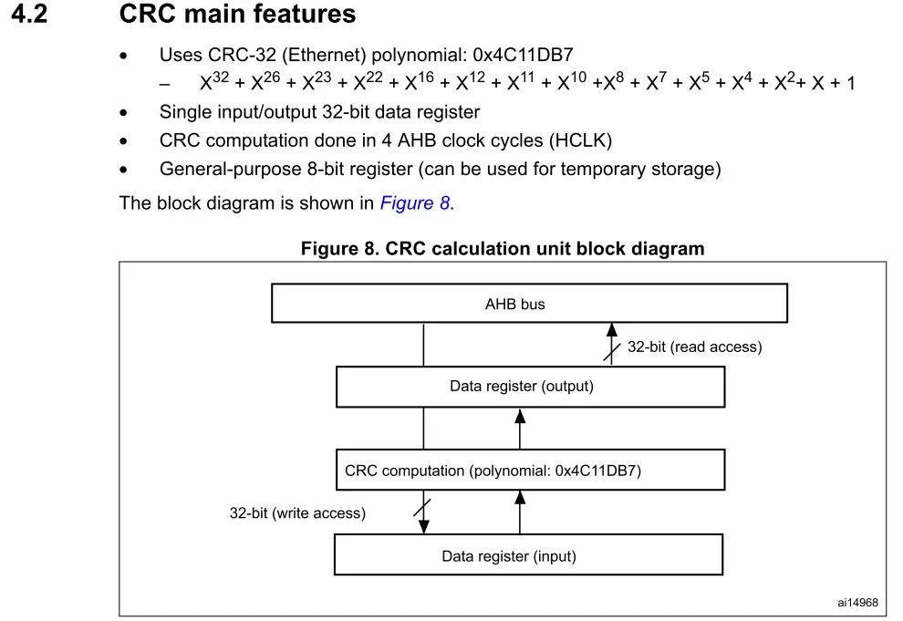

如下图,STM32内置了一个CRC-32硬件计算单元,实现了一个固定多项式0x4C11DB7(16进制表示),可应用于以太网报文校验码计算。
STM32 全系列产品都具有 CRC 外设,对 CRC 的计算提供硬件支持,节省了应用代码存储空间。CRC 校验值既可以用于传输中的数据正确性验证,也可用于数据存储时的完整性检查。在 IEC60335 中,也接受通过 CRC 校验对 FLASH 的完整性进行检查。在对 FLASH 完整性检查的应用中,需要事先计算出整个 FLASH 的 CRC 校验值(不包括最后保存CRC 值的字节),放在FLASH 的末尾。在程序启动或者运行的过程中重新用同样的方法计算整个 FLASH 的 CRC 校验值,然后与保存在 FLASH 末尾地址空间的 CRC 值进行比较。

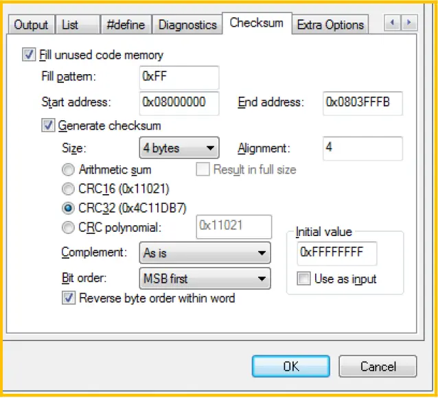

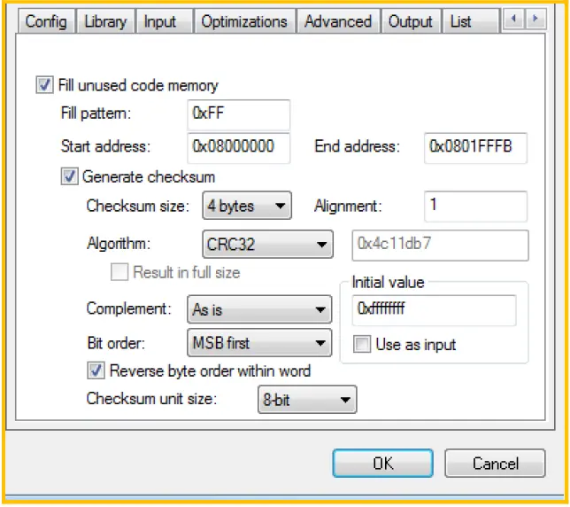

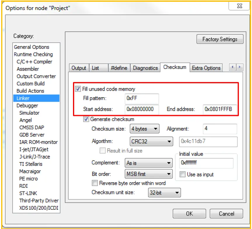

配置 Checksum 页面的参数
IAR Checksum 页说明(v6.4 及以上)
IAR 的 checksum 页面分为两个部分:
红线圈出的部分:定义了FLASH 中需要计算 CRC 的范围和空闲字节填充值。
checksum 计算参数的设定部分:Checksum size:选择 checksum 的大小(字节数)
Alignment:指定 checksum 的对齐方式。不填的话默认 2 字节对齐。
Algorithm:选择 checksum 的算法
Complement:是否需要进行补码计算。选择“As is”就是不进行补码计算。
Bit order:位输出的顺序。MSB first,每个字节的高位在前。LSB first,每个字节的低位在前。
Reverse byte order within word:对于输入数据,在一个字内反转各个字节的顺序。
Initial value:checksum 计算的初始化值
Checksum unit size :选择进行迭代的单元大小,按 8-bit,16-bit 还是 32-bit 进行迭代。
STM32 CRC 外设使用默认配置时 IAR 的配置
STM32CRC 外设的配置:
POLY= 0x4C11DB7(CRC32)
Initial_Crc = 0Xffffffff
输入/输出数据不反转
输入数据:0x08000000~0x0801FFFB。(最后 4 个字节用来放计算出的 CRC 值)
在实验的过程发现, ”Alignment ”似乎对计算出的 CRC 值没有影响。但“Reverse byte order within word ”与“Checksumunit size ”这两项的配置有一定关系。如果后者选择 32-bit,则不能勾选前者;反之如果后者选择 8-bit,则一定要勾选上“ Reverse byte order within word ”。也可以参照下图进行设置:
