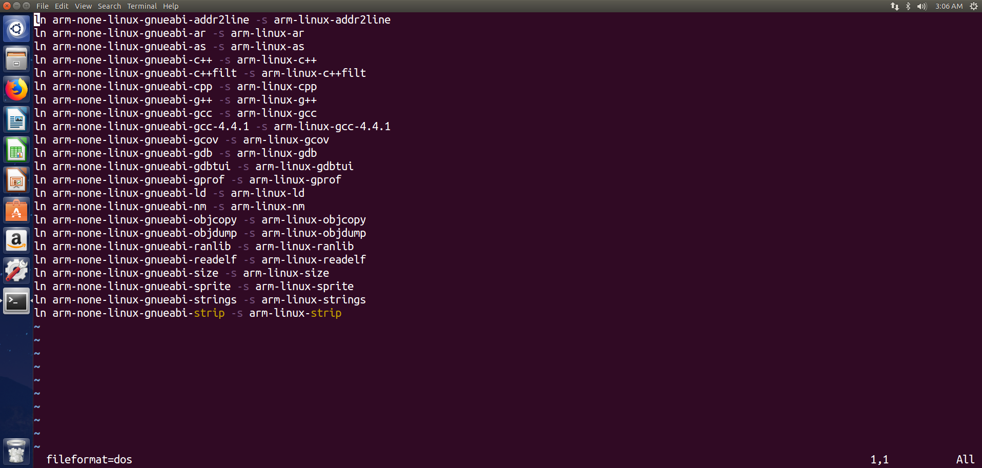

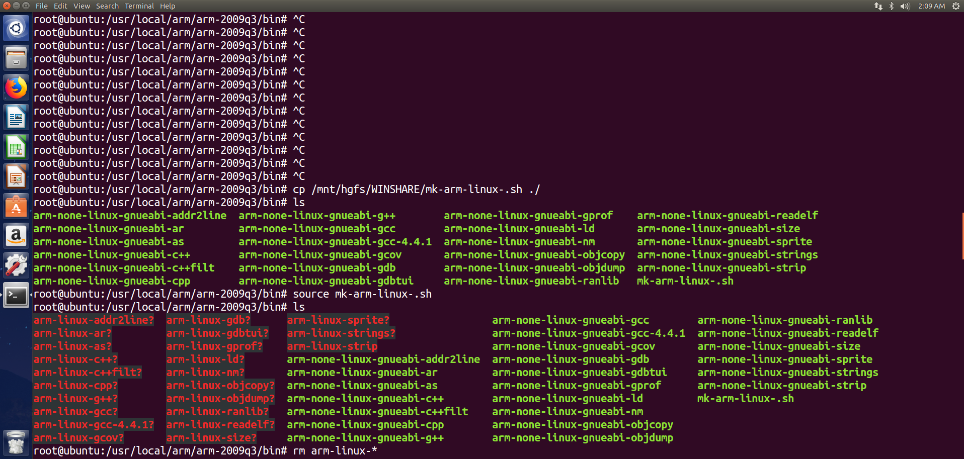

1、给交叉编译工具链创建符号链接,由于需要修改的内容比较多,所以先在windows下弄好了脚本,再共享到ubuntu会由于两个系统编码方面的问题,导致执行结果达不到想要的效果(win底下按下回车实际键入回车CR换行LF,即rn,而linux底下按下回车实际键入的只有换行LF,即n),并且错误的效果显示为红色,这是由于脚本中gnueabi写错导致的,也就是说在编码问题未解决之前编译出来的也不应该是红色而应该是青蓝色。
输入:set ff然后回车查看文件格式显示为dos,如下图。
再输入:set ff=unix然后回车,注意这里回车之后:set ff=unix不会消失,但是有变化的地方是光标会跳到文件行首,这时不用管已经可以直接输入:wq存档退出了,不过为了严谨起见,还是再次使用:set ff然后回车查看一下文件格式是否已经更改过来了再存档退出。
